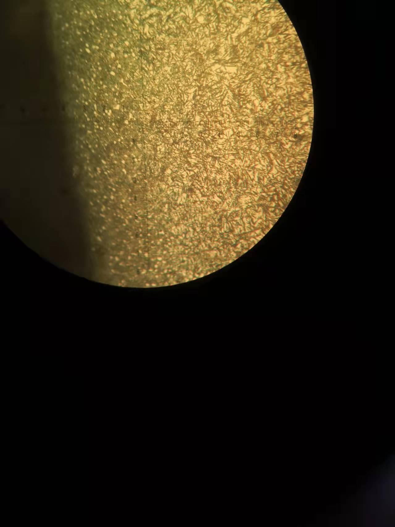

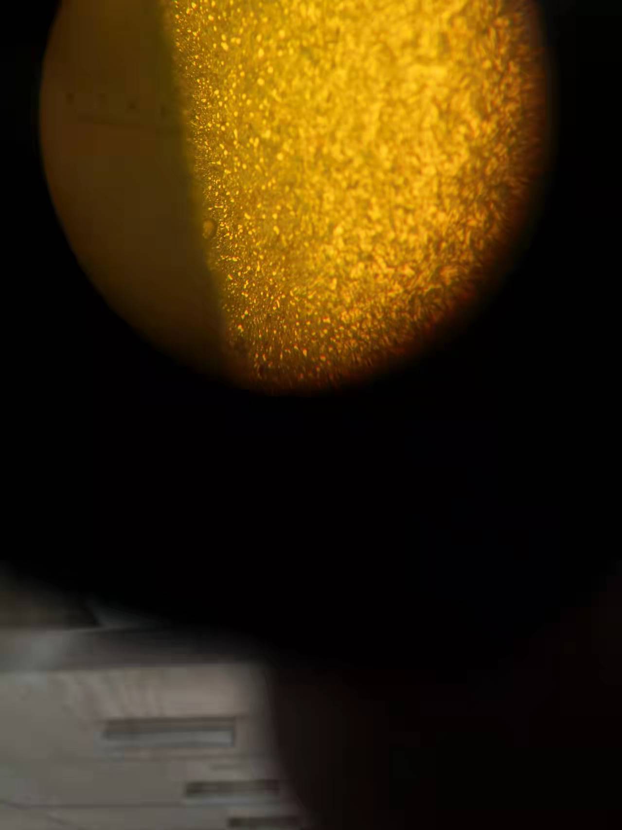

 楼主| 发表于 2022-3-13 09:31:04 | 显示全部楼层
丁丁晶晶 发表于 2022-3-12 16:50
对于20crmnmo这个扩散碳势太高了,残余奥氏体肯定会超,应该碳化物也超了。每个材料渗碳参数设定有差别的
这是显微镜下看到的组织

发表于 2022-3-16 08:34:14 | 显示全部楼层
wenllyll 发表于 2022-3-13 09:31
这是显微镜下看到的组织
碳势 就是高了   粒状碳化物都出来了   ,排除工艺的影响的话   ,设备是否排查过 试剂碳势准不准???
