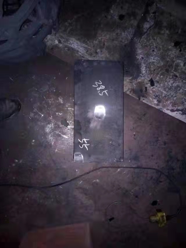

5crnimo材质锻打料,尺寸是480/230/190。热处理工艺是350度60分钟升温到550度,保温200分钟,550度60分钟升温到880度。保温200分钟淬火。现在都是单件淬火,不存在模具挨着的情况,硬度偏差很大

确定下哪些位置偏差。是条状呈角度偏差的话,重点考虑下炉子的炉温均匀性问题,以及入液时间的问题。如果是一端高一端低的话建议检验下两端成分看看有没有差异,如果没规律的话建议看下淬火液。另外这种小件我经验不多,但感觉你这个升温速度太快了,保温时间也不够,仅供参考。

这样的工件,用的淬火油

冷区速度慢了,或者是起油温度高了

怎么进油槽的,专用工装?硬度低的是不是后进油的

表层是否有轻微的脱碳

装炉量多少,装炉摆放什么情况,淬火油槽容积多少,是否有搅拌。来料是同一批次还是多批次,状态是否相同,加工过程是否有变化点。以上几点找到可疑点验证

不是,做了一件,一起进的淬火油

检下成分吧,中间位置比边缘略低是正常的,但差距太大了。还有就是检验工具,如果用的是便携式里氏硬度计的话注意打磨区域的平整程度,如果直接用的洛式的话不存在这个问题。

硬度偏差大,有几个可能1.材料不均匀2.加热不均匀3.冷却不均匀4.工件尺寸变化大4.回火不均匀

排除加热问题,就是冷却方式不对,没跑!!

排除温度偏差的话,冷却速度不均匀

冷却速度不均匀,是表现在哪些方面啊?是淬火油不好吗

最怀疑的点:脱碳问题

第一,表面氧化脱碳太厚了,现在检的硬度不准。磨床磨下去八九十丝重新检验。第二,保温时间可能不足,200min有点不够,可以用淬火液淬。你这是普通电炉作的吧,注意刷防氧化涂料保护

我觉得是出油温度没控制好造成的
