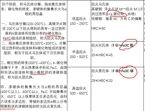

回火马氏体:马氏体分解得到极细的过渡型碳化物与过饱和(Wc较低)的α相的混合组织,它是由马氏体在150°C-250℃的回火温度形成的,这种组织极易腐蚀,光学显微镜下呈暗黑色针状组织,保持淬火马氏体位向,与下贝氏体相似,只有在高倍电子显微镜下才能看到极细小的碳化物点。
回火索氏体:以铁素体为基体,基体上分布着均匀碳化物颗粒。由马氏体在500℃-600℃高温回火形成特征是有等轴铁素体或细粒状碳化物形成的复相组织,马氏体片的痕迹已消失,渗碳体的外形已较清晰,但在光镜下也很难分辨,在电镜下可以看到的渗碳体颗粒较大。
各位前辈,如何精准区分?

嗯,说一些超出各位认知的东西。回火温度即使走到770°C 也是有可能形成回火马氏体的,比如P91(ASME SA335标准中的钢号,国内有GB/T5310-2017 中的对应钢号为10Cr9Mo1VNbN)。所以我觉得应该对回火马氏体的定义上去掉温度的限制,只看组织形态。

这是我自学的总结,主要是在高倍下区别碳化物形态吧

教你一招,直接打维氏硬度,一目了然

教你一招,直接打维氏硬度,一目了然,最好是小力值维氏硬度

回火温度较低的话,不太容易分辨,5,6百度应该能看出来了吧。

500倍看组织吧,米粒状就是索氏体,马氏体为针状

回火马氏体是指马氏体析出点状碳化物,但有马氏体的组织,回火索氏体☞的是碳化物析出,马氏体位相完全消失的组织。

这两个组织500X观看形态比较好区分的

一般可以看颜色,低温回火马氏体,颜色比较浅,碳化物析出少,难腐蚀,有些还可以看到晶界,索氏体一般颜色深,马氏体位向,铁素体上有碳化物,颗粒状,晶界上也是颗粒碳化物,不过这也要看材料含碳量,合金元素
