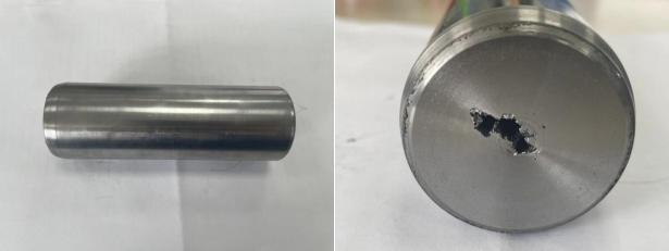

1、宏观分析
客户提供的孔洞样品为外表及端面经过车加工处理, 该孔洞缺陷位于端面中心部位, 贯穿轴 件全长,未贯穿至表面,该端面上孔洞最长截面尺寸约 20mm,具体见下图 1-2。
图 1  轴件宏观全貌                     图 2  轴件端部孔洞宏观形貌

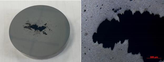

沿轴件横向取样,经 4%硝酸酒精腐蚀后金相观察,孔洞周围存在密集性的细小孔洞,在孔 洞边缘未见明显脱碳或组织异常现象,基体金相组织为回火索氏体,见下图 3-4。
图 3  轴件截面磨抛、腐蚀后孔洞宏观形貌           图 4  50×  轴件截面孔洞局部微观形貌

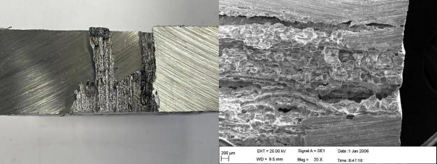

4、电镜检验
沿孔洞纵向打开观察, 整个孔洞内壁表面呈正常金属色,未见异常冶金夹杂存在,见图 5-6。
图 5  轴件孔洞处纵向剖开后宏观形貌             图 6   图 5 局部放大

 楼主| 发表于 2022-3-18 09:43:01 | 显示全部楼层
大佬们,求助  造成的原因是否是热处理
签到天数: 613 天
发表于 2022-3-18 10:52:36 | 显示全部楼层
多数可能是:铸坯的缩孔残余(外围细小孔洞,多数为疏松),建议从该零件的加工过程进行考虑。如果是热处理缺陷,多数情况是细条状裂纹。供你参考
签到天数: 90 天
发表于 2022-3-18 16:22:49 | 显示全部楼层
你先确认一下这是变形加工出来的还是铸造成型出来的,一般的变形加工不会有这么粗大的裂心。最常见的就是铸造流程出问题,与后续热处理无关
签到天数: 899 天
发表于 2022-3-18 16:34:43 | 显示全部楼层
炼钢厂造成的心部缺陷,中心缩孔,和热处理一毛钱关系都没有。
签到天数: 953 天
发表于 2022-3-18 16:40:16 | 显示全部楼层
规格多大?锻造还是轧材?还有晶粒度、加工过程等都要说明白
签到天数: 280 天
发表于 2022-3-18 20:31:06 | 显示全部楼层
原材料的原因,钢材厂的原因
签到天数: 134 天
发表于 2022-3-19 14:43:23 | 显示全部楼层
和热处理半毛钱的关系都没有。
钢厂原材料残余缩孔和毛坯斜横轧过程出问题都会出现这种现象
签到天数: 611 天
发表于 2022-3-20 16:21:26 | 显示全部楼层
    1、请江苏盛佳的这位微友稍微详细的提供一下零件的直径、长度(如果是一支棒材加工是否其他零件也有类似缺陷)。
    2、如上面微友所言,这种缺陷与热处理工艺过程无关,是钢材在冶炼--铸坯(或连铸)--轧制过程中形成的“缩管”残存在棒材的心部。
签到天数: 1408 天
发表于 2022-3-20 16:59:44 | 显示全部楼层
难道钢厂售后专家是日本人吗,就是不认错??
签到天数: 183 天
发表于 2022-3-23 13:38:43 | 显示全部楼层
热处理造成不了这种现象。钢厂原材料问题。
签到天数: 271 天
发表于 2022-3-23 13:40:19 | 显示全部楼层
呵呵,这个该去找钢厂扯皮哈,中心都有这么大的缩孔
签到天数: 160 天
发表于 2022-3-23 16:53:33 | 显示全部楼层
中心缩孔,检验按YBT153或GBT226,与热处理无关
