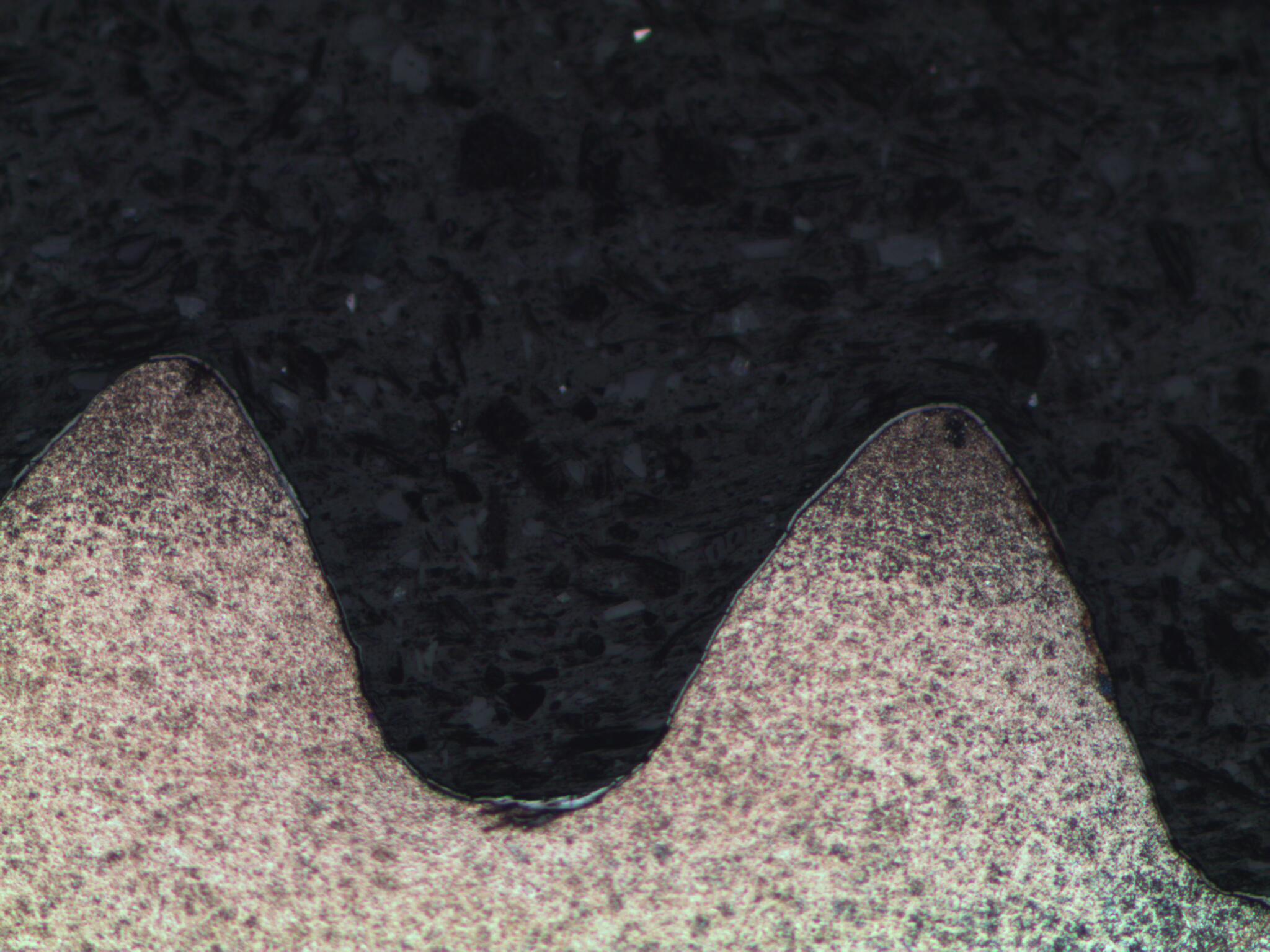

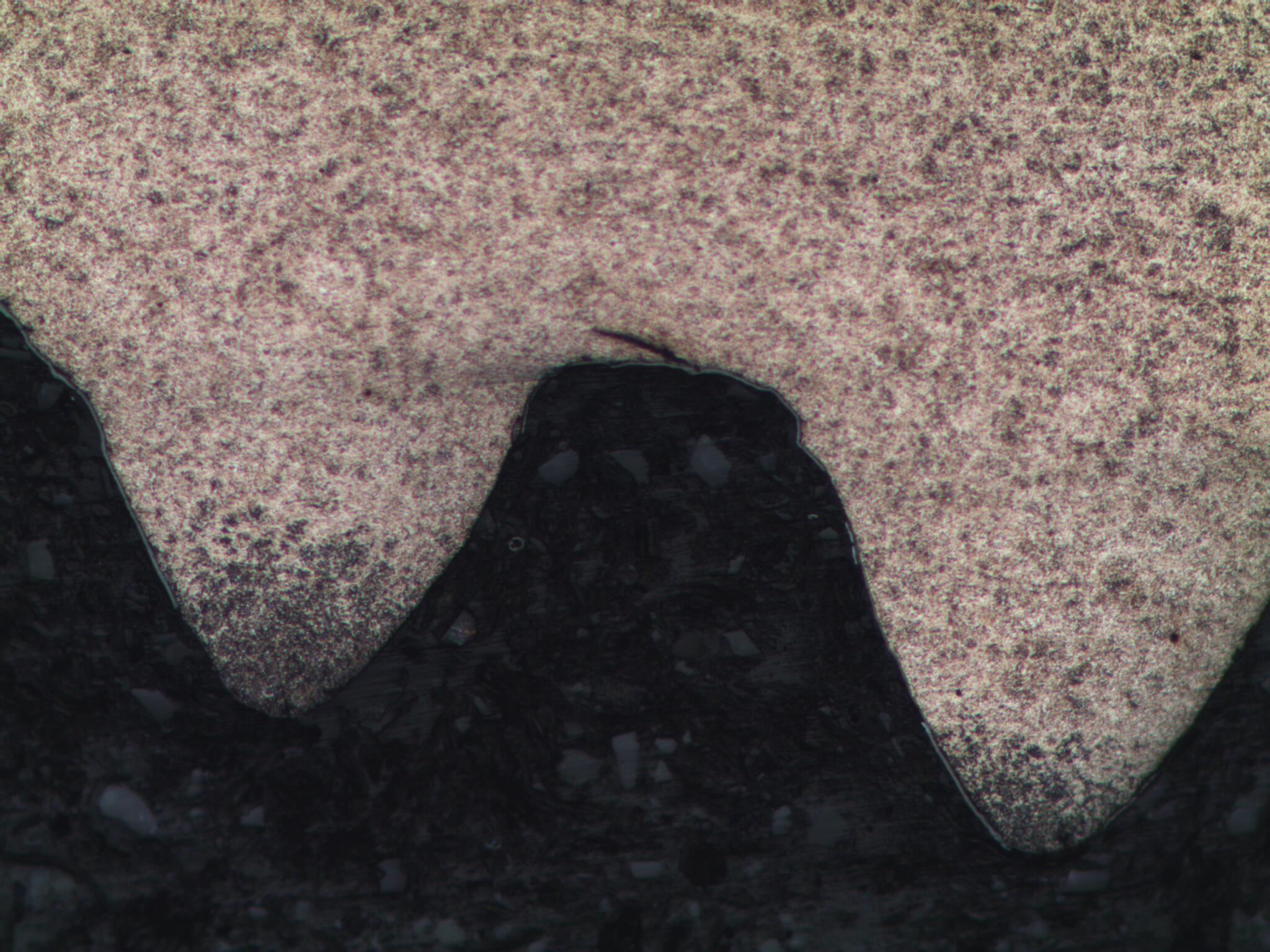

求大家赐教。我们有一款螺丝局部感应热处理后发现牙尖部分金相有黑色点状物,切开测试发现牙尖变软了。尝试重新更换淬火油也没有改善。求问这个是氧化物吗?出现的原因会是什么,有改善的方向吗? image_6503511M520220320_002.JPG image_6503511M520220320_001 (002).JPG

    出现这个问题主要的原因还是在冷却系统上面,喷液盒的角度不对或者喷液盒里面有气泡什么的,导致感应加热完成后,螺牙部分优先冷却,后序冷却又跟不上,螺牙冷却了以后中间出现冷却断层。这就会出现2个问题:
     1.螺牙冷却到屈氏体转变点左右,由于后序冷却没有跟上,然后基体又是热的,该出就发生了非马转变;
     2.螺牙冷却牙尖转变成了马氏体,冷却中断过程被基体自回火了;
    以上就是发生的原理,至于怎么解决了,需要在现场通过观察冷却系统的结构方面针对性的调整。

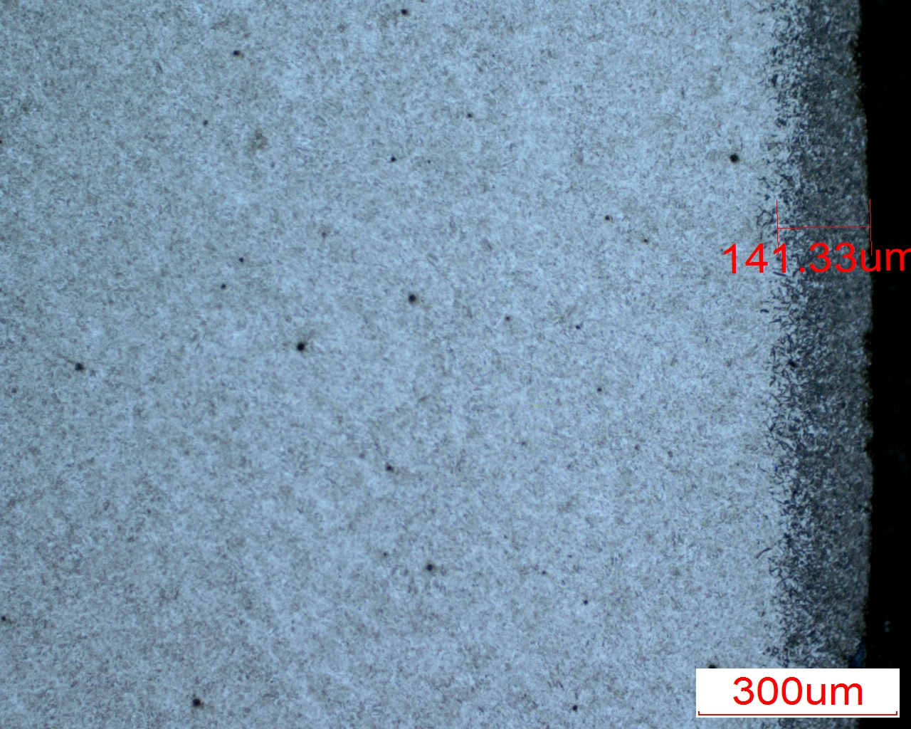

请教这张图片中间基体上分布的黑点是什么?

正解。
解决办法:
1. 淬火液是否有气泡,如果有,加消泡剂。
2. 调整喷水角度或者水压,不能有反溅或者紊流。
3. 如果是新品开发阶段,那可能整个冷却系统不是很合适。

做金相时做的不干净,留下的黑点。生产节奏比较快的企业都存在这个问题。

主要还是金相的抛光留下的黑点,然后呢,抛光布脏也有很大关系,如果想要去除,那就是要仔细抛,尽量用干净的布或者把脏的布洗干净,奢侈一点就是布太脏就扔掉。

这个不像脏的, 次层的一些扩散组织都能看到
点评
我很赞同: 5.0
我很赞同: 5
有的是脏,有的是D类夹杂物,这个可能通过抛光进行夹杂确认。  发表于 2025-1-10 09:06

发表于 2025-1-10 13:09:44 | 显示全部楼层
感觉是淬火延迟导致的,即淬火时温度已经下降了。
屈氏体分布呈现出齿顶最密集,往里则稀疏,
可能的原因:① 齿轮盘在加热的时候转速太高了,齿部的材料较少,容易失温。转速越高,越容易出现。
                   ② 进入淬火液时出现延迟,或喷射有问题。
签到天数: 117 天
发表于 2025-1-23 09:53:55 | 显示全部楼层
冷却改一下,就可以解决了,我之前遇到过。
