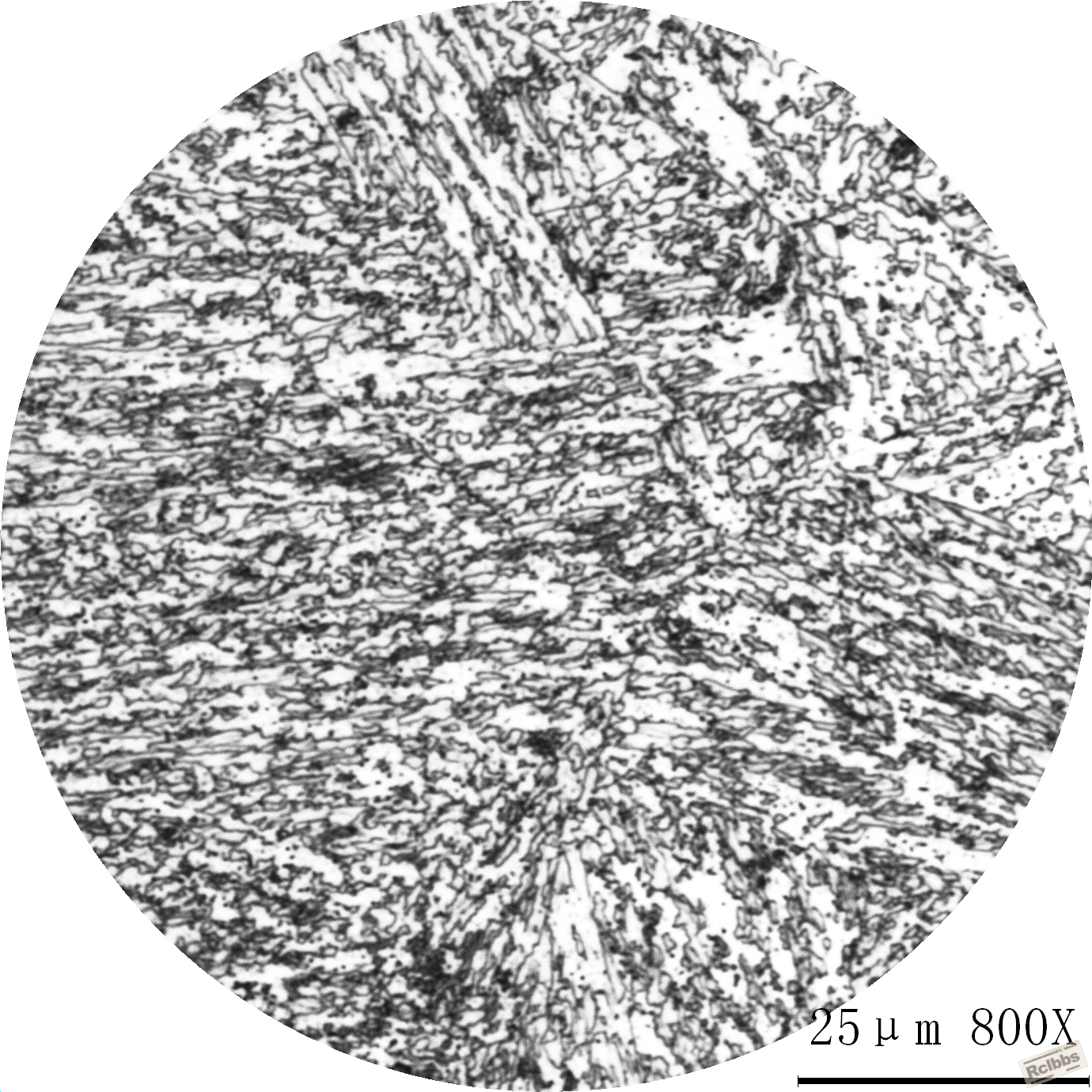

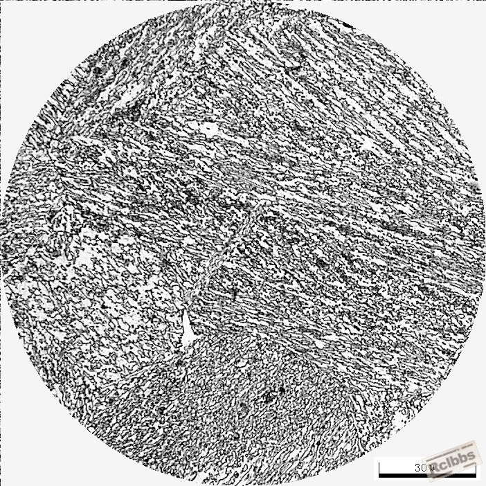

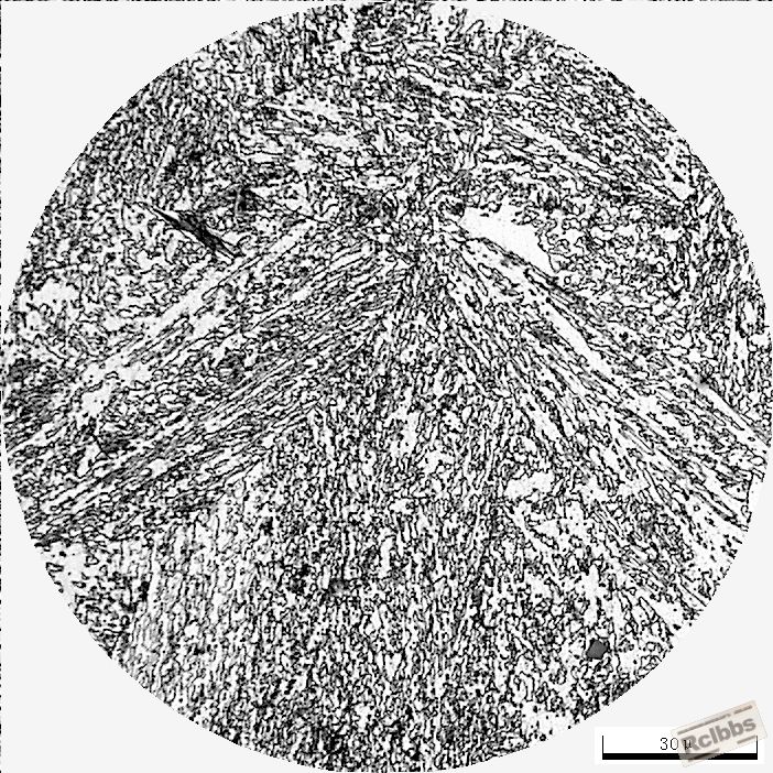

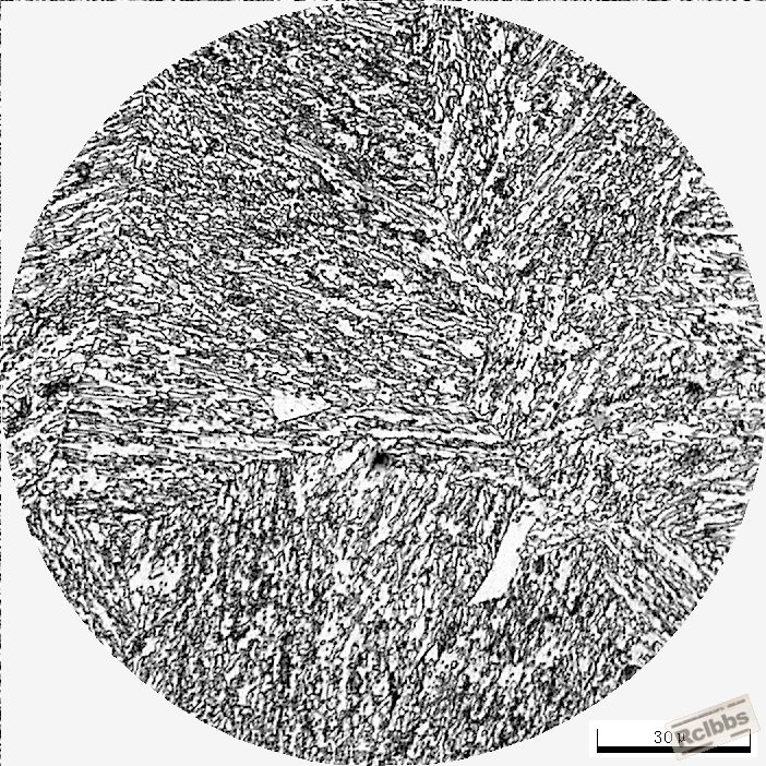

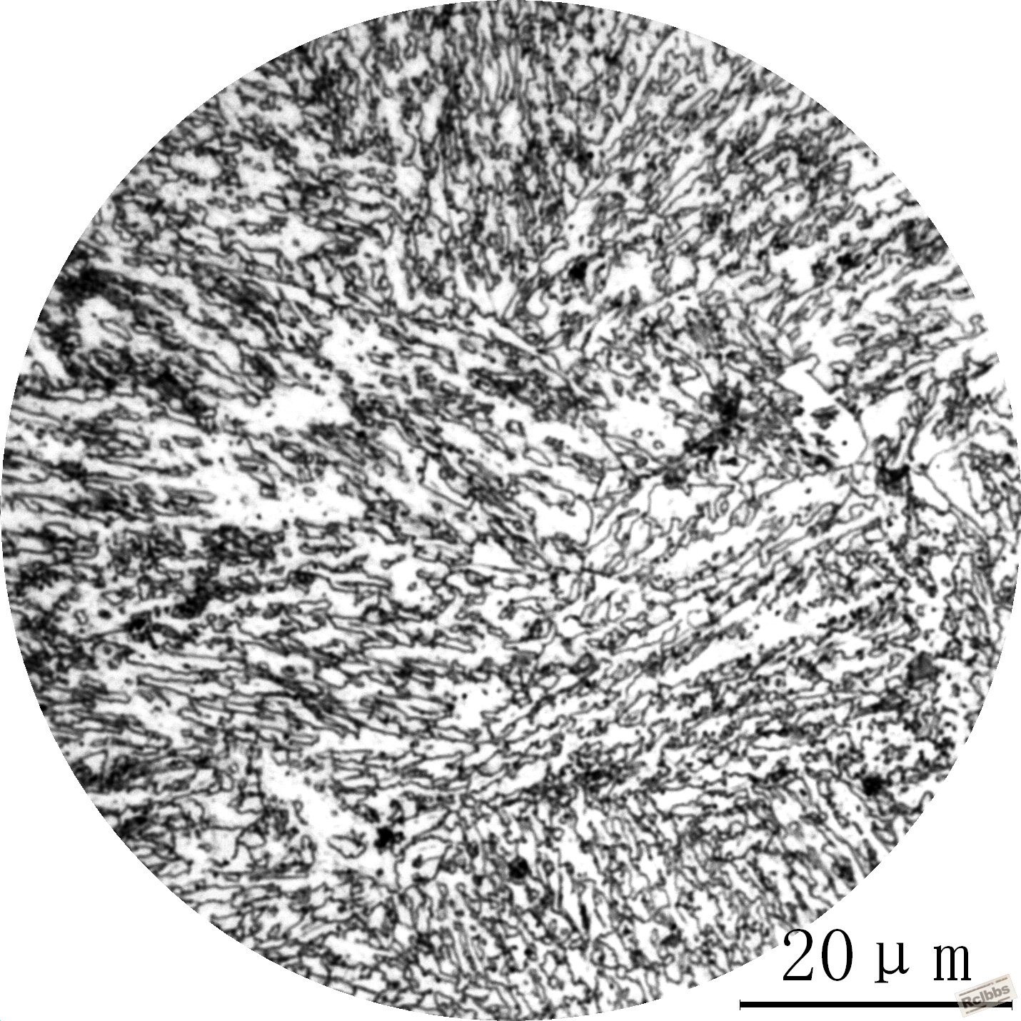

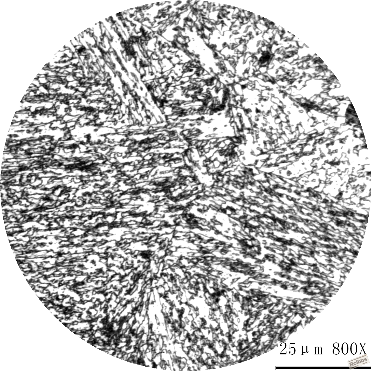

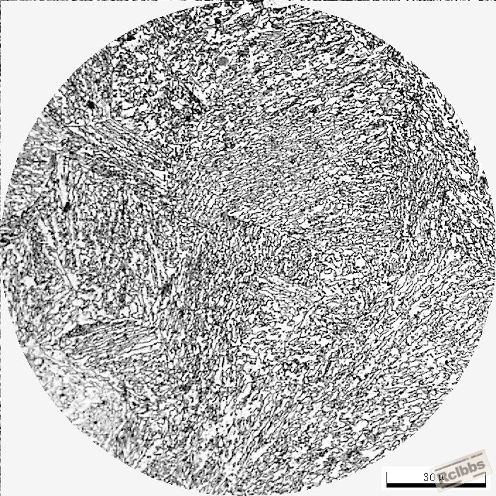

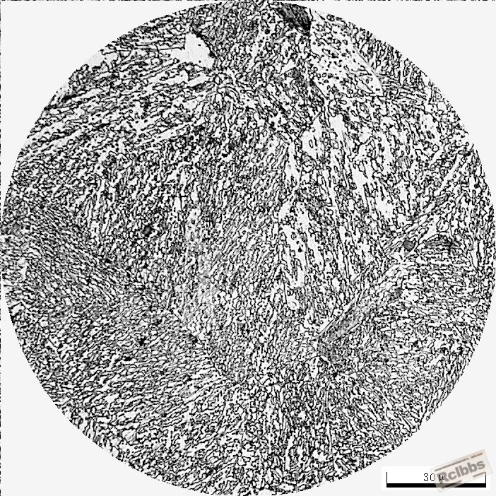

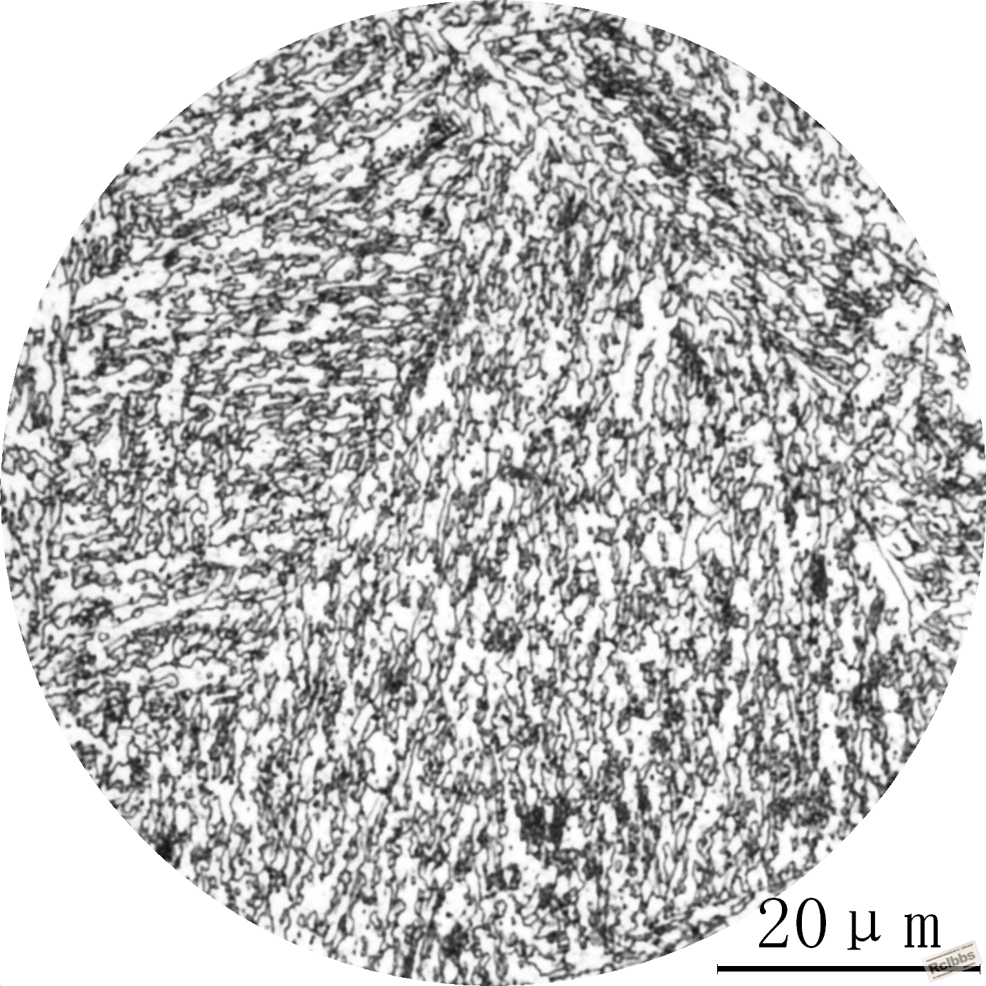

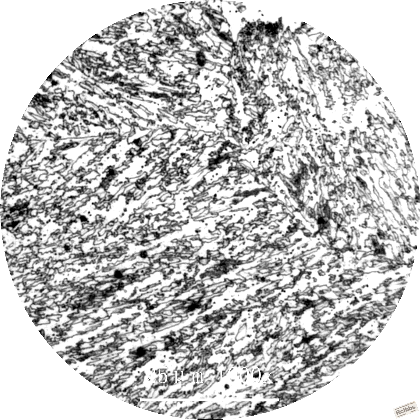

请各位看看为何种组织:38CrMoAl调质状态,其原因为何?
[ 本帖最后由 wujunfeng610 于 2008-12-11 19:42 编辑 ]
500X
500X
1000X,下同
1000X,下同
参与人数 1热处理币 +5 贡献值 +5 收起 理由
liyi911 + 5 + 5 楼主辛苦了!
签到天数: 947 天
发表于 2008-12-11 20:02:58 | 显示全部楼层
好象是粒状贝氏体。
发表于 2008-12-11 20:20:39 | 显示全部楼层
看形状有点像,电镜扫描的低碳马氏体组织。实在没见过这种调质组织。也不敢妄下结论,但长见示了。
签到天数: 32 天
发表于 2008-12-11 20:45:08 | 显示全部楼层
跟我原来看的17Cr2Ni2Mo正火快速冷却(非淬火)后的组织很像,粒状贝氏体?!
发表于 2008-12-11 21:49:17 | 显示全部楼层
是不是有铁素体啊,这是不是淬火温度低了的缘故
发表于 2008-12-11 21:50:35 | 显示全部楼层
是调质了,产生的原因为调质前产品晶粒相当的粗大,遗传下来的粗大组织
发表于 2008-12-11 21:52:45 | 显示全部楼层
是啊,调质=淬火+高温回火
发表于 2008-12-11 22:04:30 | 显示全部楼层
感觉淬火后马氏体很粗大 里面还有铁素体
发表于 2008-12-12 05:59:53 | 显示全部楼层
我个人想\呢是球状贝氏体和铁素体组成部分,
发表于 2008-12-12 08:46:21 | 显示全部楼层
淬火组织粗了,回火就这样了。
发表于 2008-12-12 09:13:47 | 显示全部楼层
工件调质之前晶粒粗化了,属于遗传组织。锻造过程的锻造比可能不够。
签到天数: 27 天
发表于 2008-12-12 13:04:12 | 显示全部楼层
回火马氏体,
还有不少铁素体。
