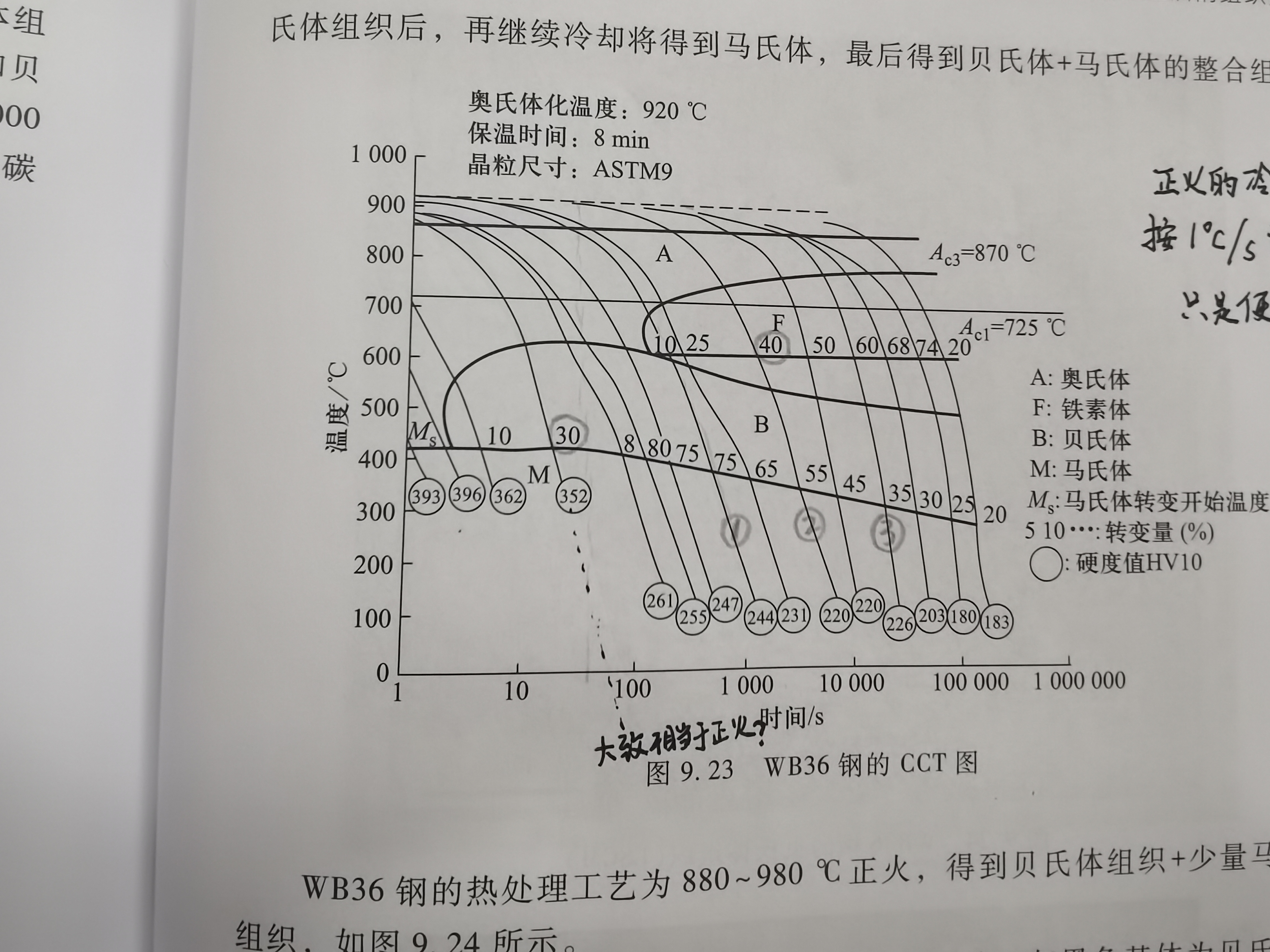

关于CCT曲线的学习,有几个问题要请教下各位:
1、Ms马氏体开始线上的那个转变量数字(比如我圈起来那个数字30),应该是贝氏体的转变量吧?上面铁素体下面那条线上的数字(圈起来的40)是指铁素体的转变量吧?
2、主要是不理解图中各个冷却曲线的区别。这个图上的各个冷却曲线是在相同保温时间(8分钟)后测定的,那为什么有的曲线在最上侧虚线处的起始位置不一样?比如图中我标注的①②③这3条冷却线,是否可以理解为,冷却曲线③是先随炉冷却1000秒,然后取出空冷,因为随炉冷却温度降低慢,所以图上反应不出来,所以看起来感觉1000s之前好像都未冷却?
3、曲线②的铁素体转变量40%,贝氏体转变量55%,剩下的5%是转变为了马氏体吗?
谢谢指教。

1. 理解应该没有问题。但是图中对应HV261的曲线贝氏体转变应该是80,不是8吧,
2. 起始点不一样是因为冷速不一样,应该都是在相同奥氏体化条件下,进行不同冷速的试验
3. 这个不是很确定,浅显理解好像是这样没有问题,剩下的5%就是M了
个人见解,欢迎指正交流

谢谢。HV261那个,书上是那样标注的,也有可能是原本书上就编辑错误了。
