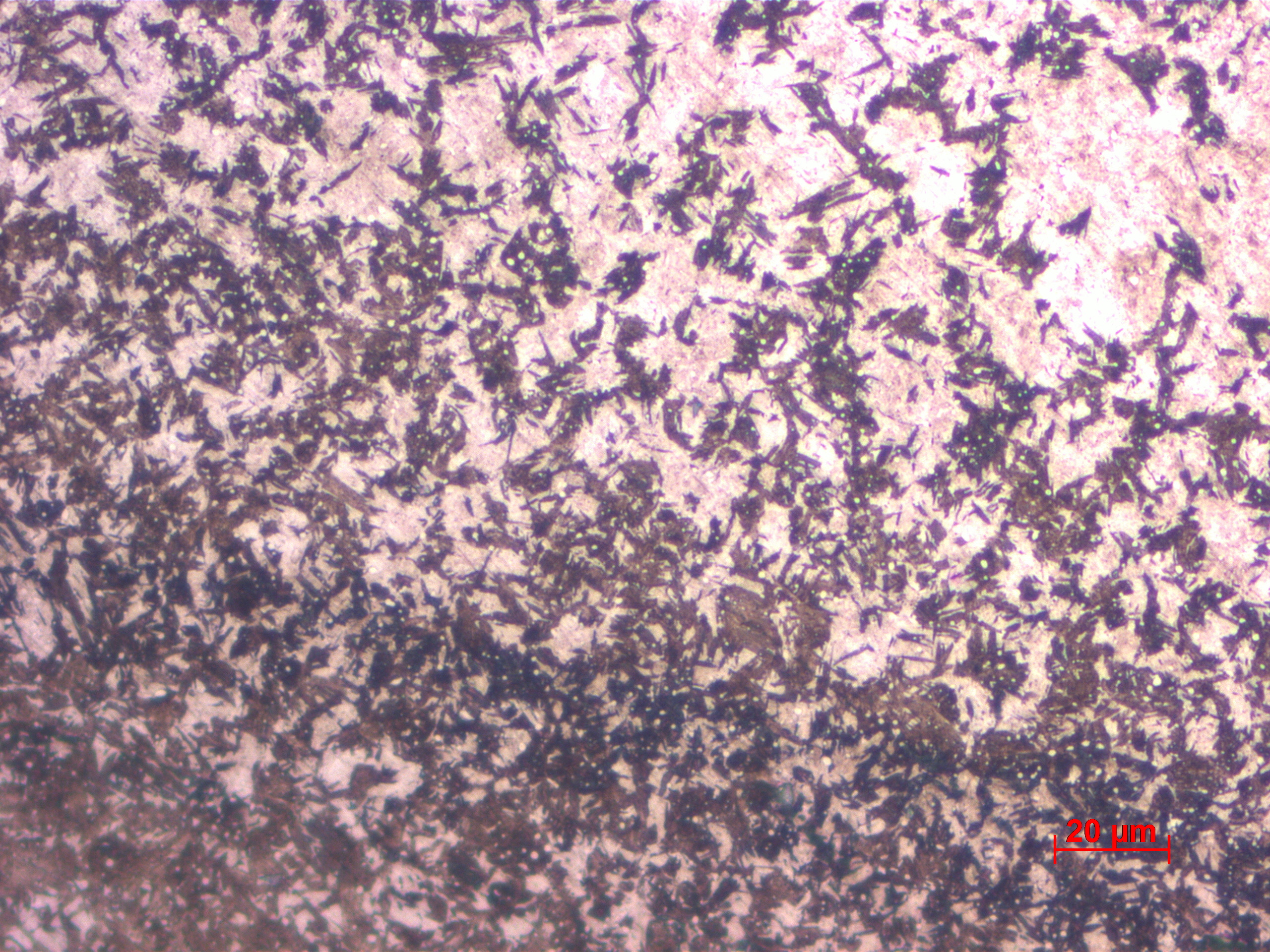

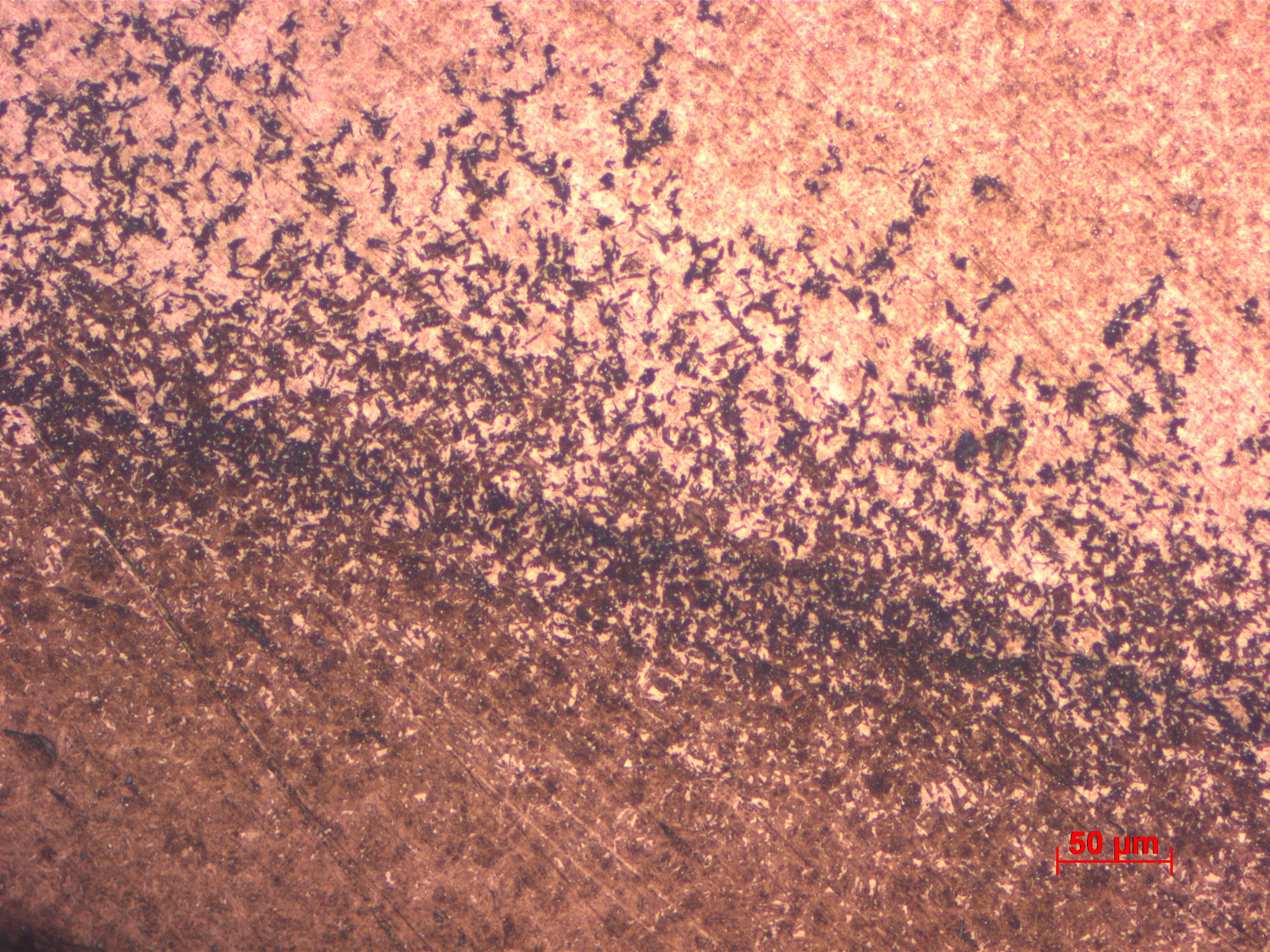

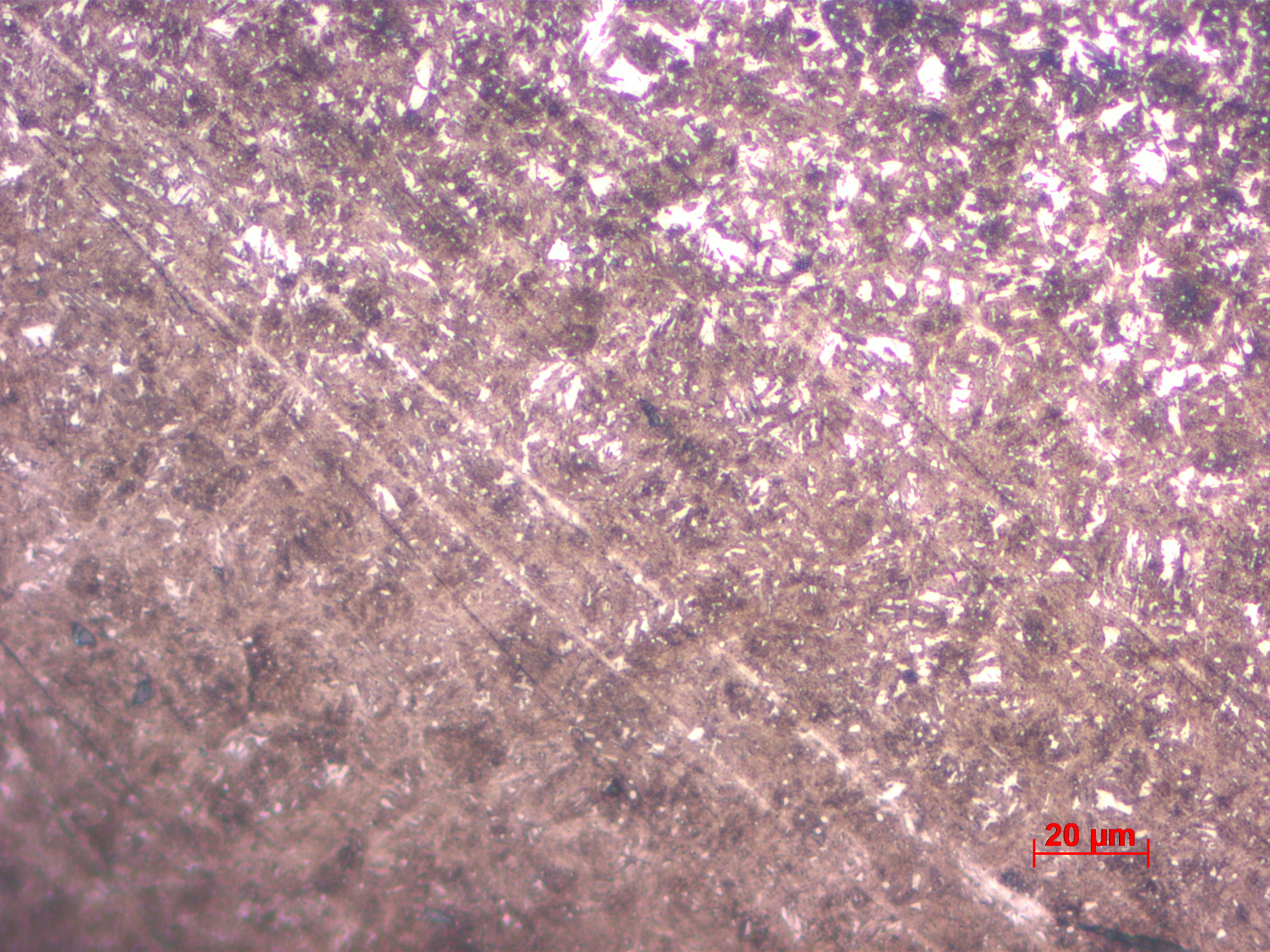

轴承钢粗磨加工后冷酸洗发现黑色区域,请教1、这是什么组织;2,是磨削烧伤引起的,还是冷却不足引起的?
200倍硝酸轻腐蚀-宏观形态
200倍硝酸轻腐蚀-宏观形态
500倍内部组织
500倍内部组织

4%硝酸酒精 轻腐蚀
第一张图是 200倍
第二张图是 500倍   外部
第二张图是 500倍   内部

发表于 2022-3-27 13:16:33 | 显示全部楼层
这样子吧,你把它纵向切开看一下,因为你这个图片吧有点特殊,上面部分看着是屈氏休一,下面部分感觉又是回火屈氏体。所以你纵向切开最明了了,也省点在这里瞎猜。

发表于 2022-3-31 08:31:54 | 显示全部楼层
冷却不足引起的,回火屈氏体
签到天数: 1189 天
发表于 2022-4-3 12:49:51 | 显示全部楼层
冷却不足引起的,有变质回火屈氏体
发表于 2022-4-13 20:05:50 | 显示全部楼层
个人看法,是磨削加工不当引起烧伤组织,为回火屈氏体层;查看材料 表面是否有烧伤痕迹.查看磨削加工工艺状况。

发表于 2022-4-29 18:16:13 | 显示全部楼层
非马,不用太分什么。
