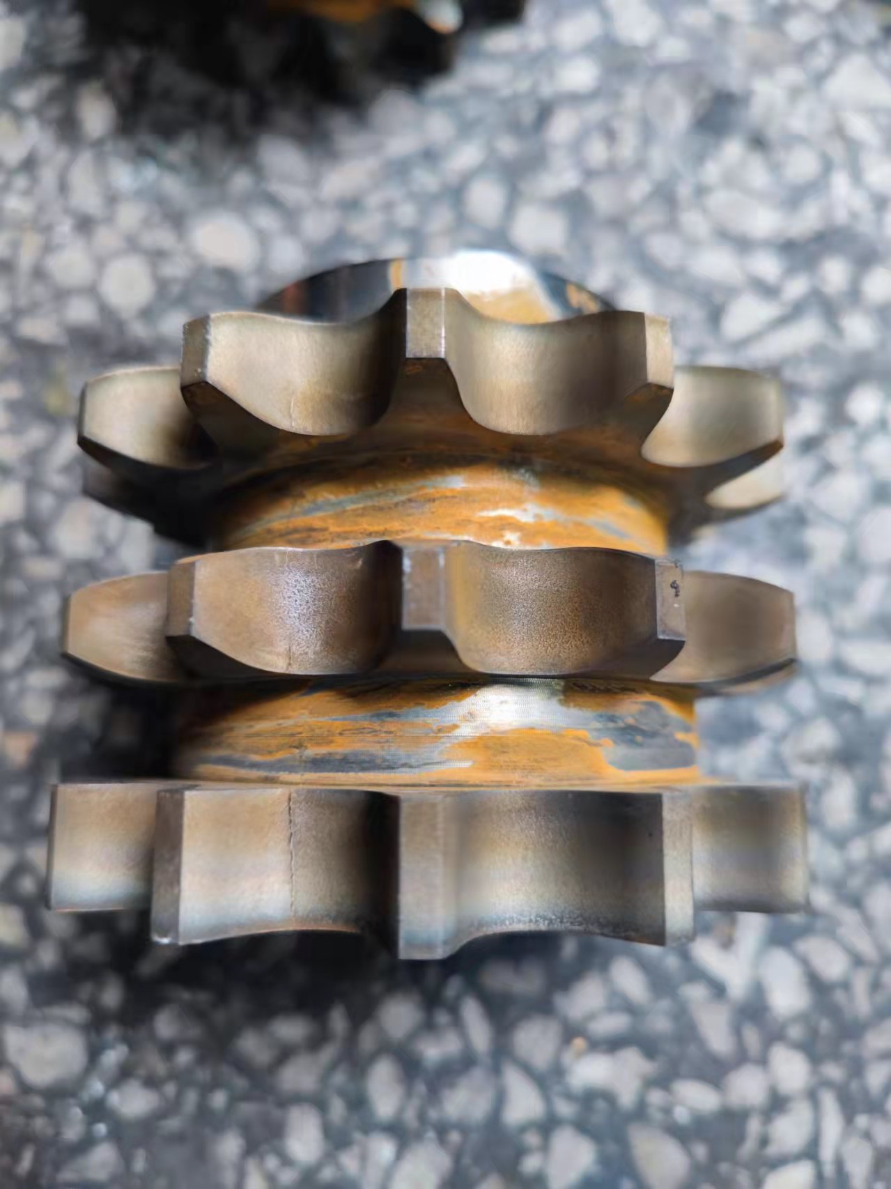

发表于 2022-3-30 09:50:50 | 显示全部楼层 |阅读模式
分析开裂原因。∮140*90原材料45钢,钻孔39 热处理密封箱式炉保温2H  850度。 淬火快速淬火油 ,油温40度,回火520度,150分  按照工艺加工。线切割内花键和外齿,完成后发现开裂。

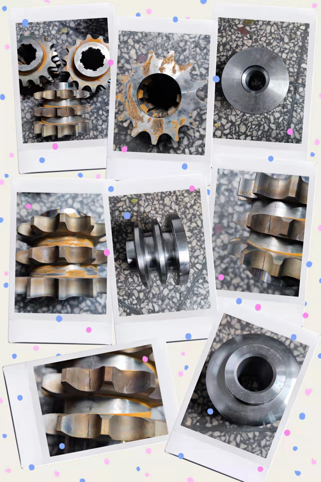

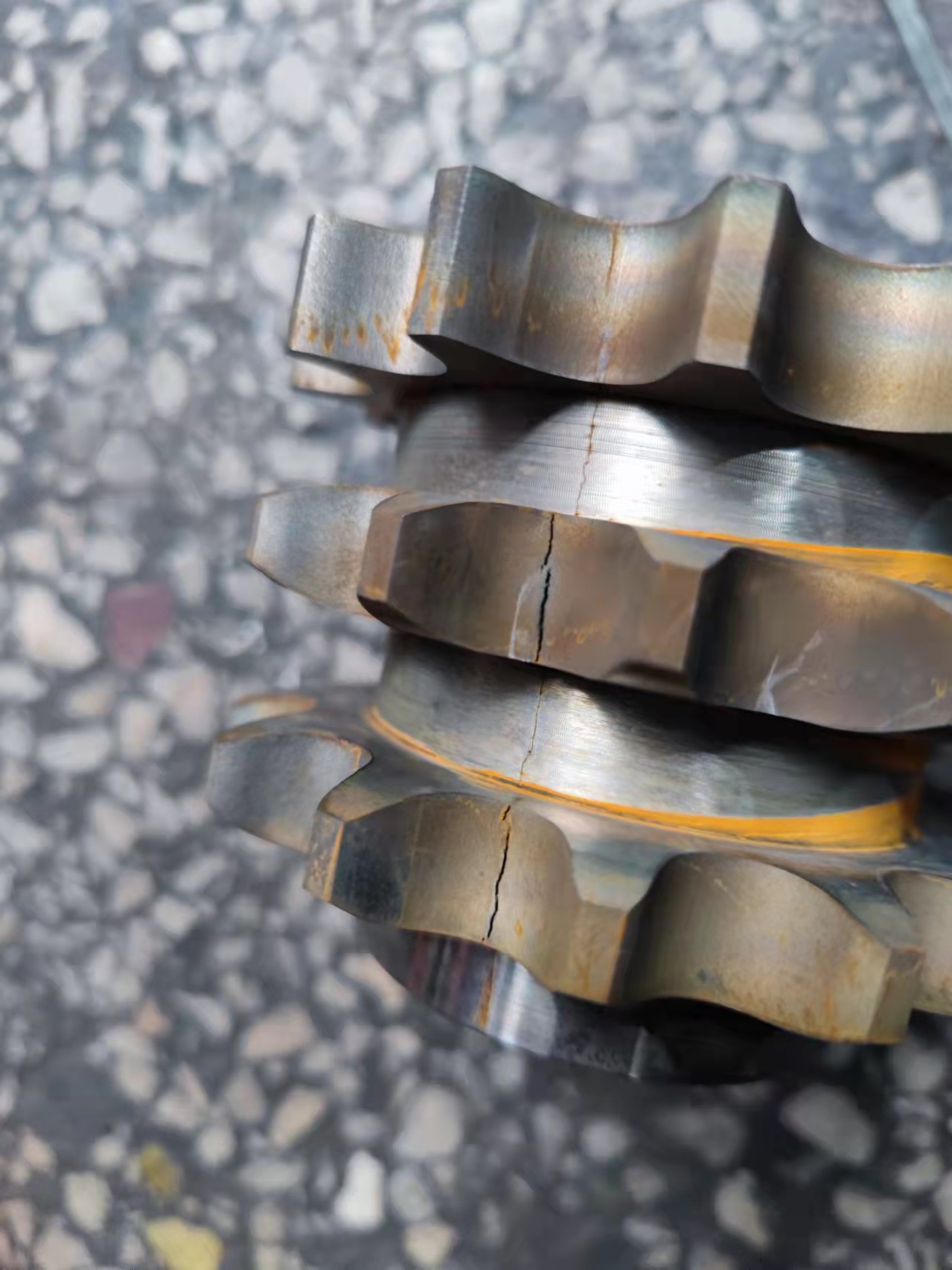

 楼主| 发表于 2022-3-30 09:52:09 | 显示全部楼层
补充严重开裂图片一张

 楼主| 发表于 2022-3-30 11:46:22 | 显示全部楼层
问题找到了,追溯过程,下料人员把有问题的材料随意锯切几件 ,下转,但是仍在追查具体原因是热处理还是线切割应力导致。
