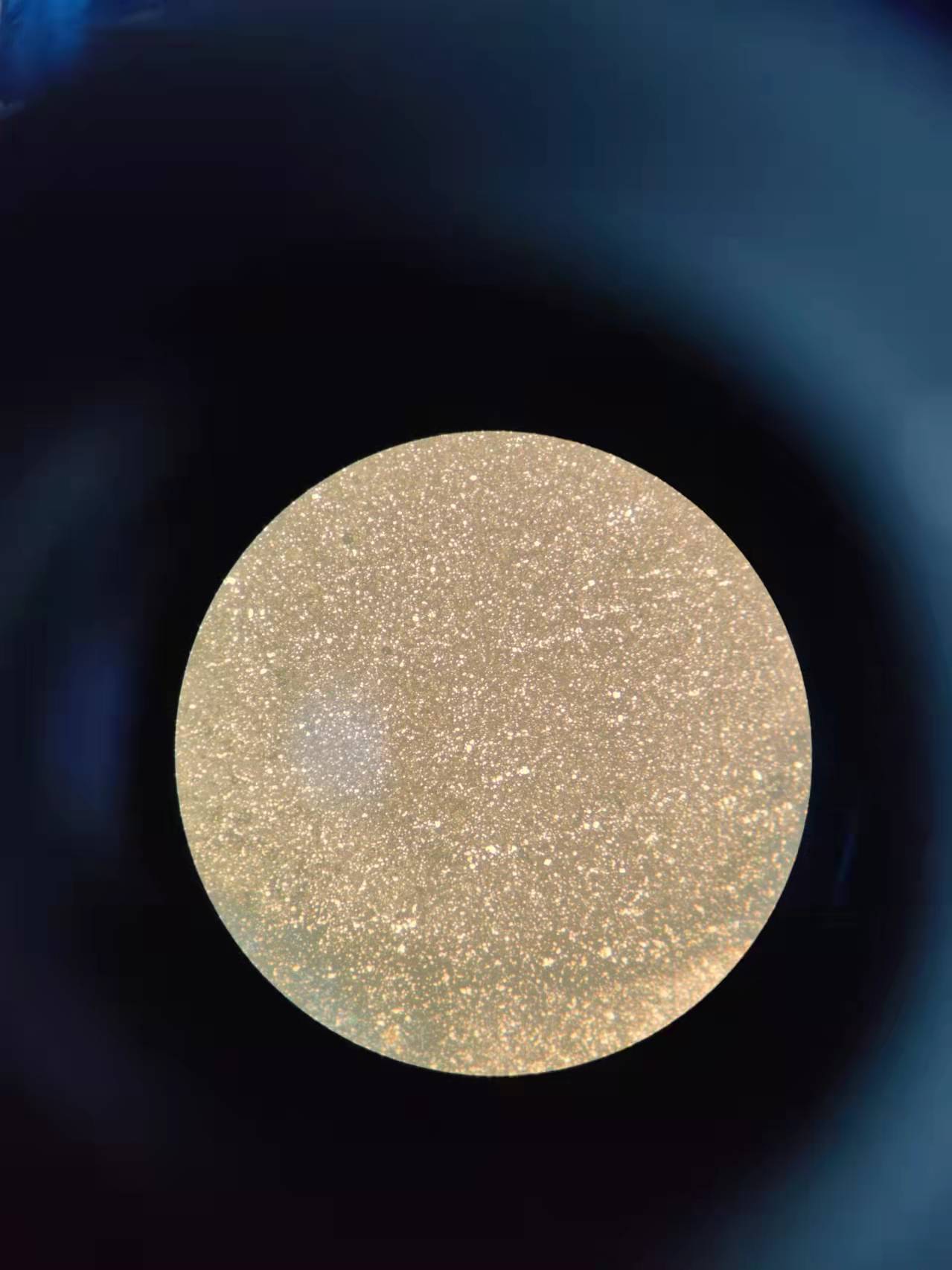

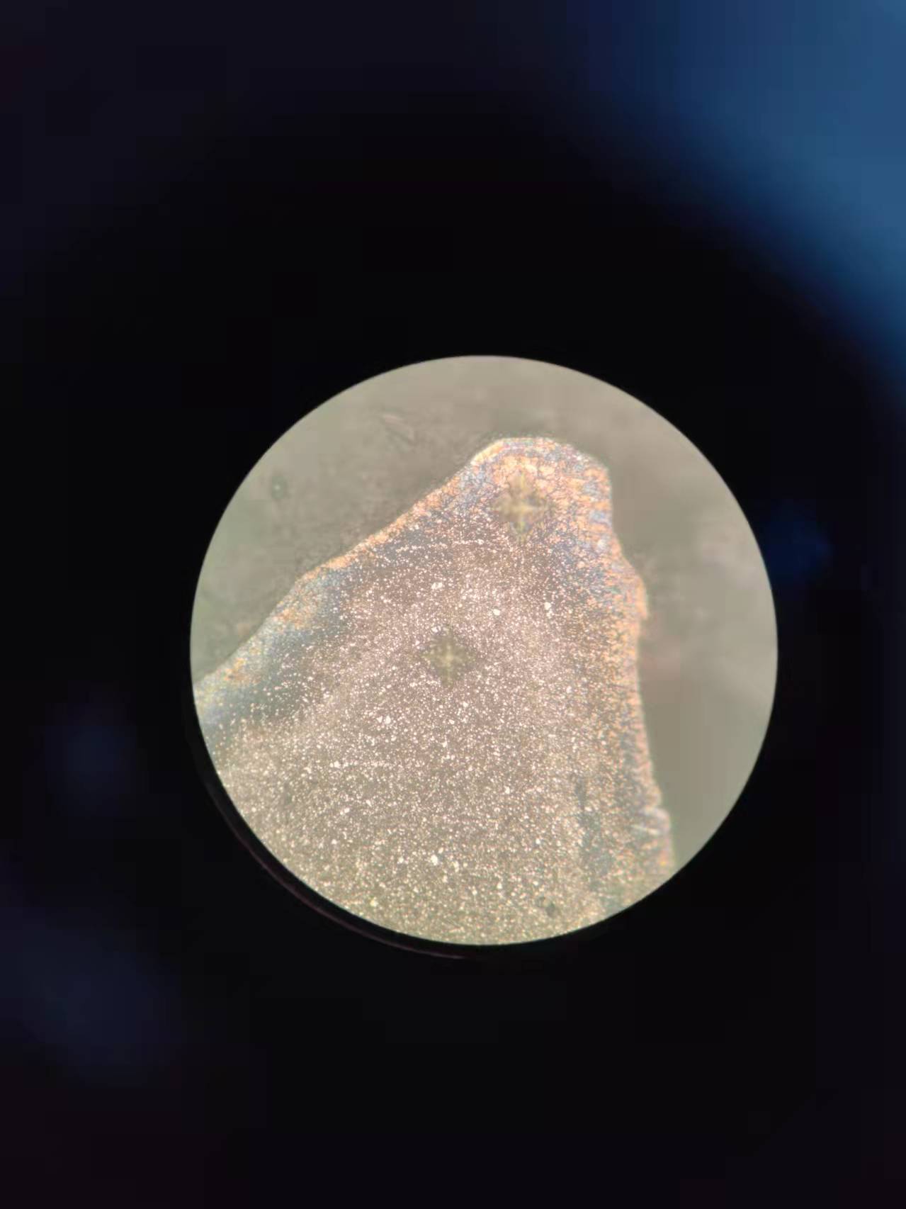

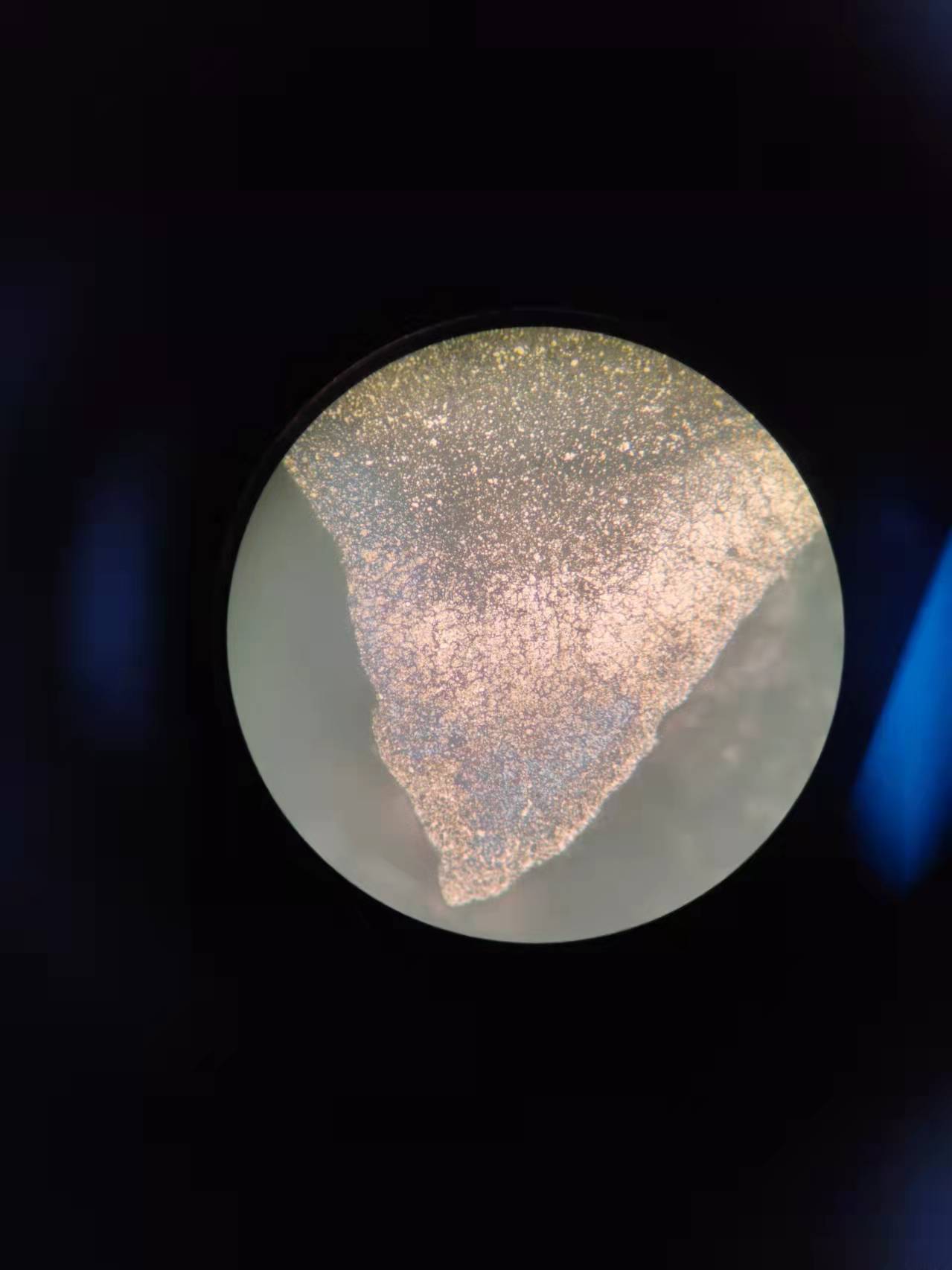

小白虚心请教各位师傅   万分感谢
材质是M2  厚度0.65   齿尖硬度低62    正常组织66+   齿尖白色是脱碳了吗?  可以看到碳化物颗粒和晶粒    真空气淬淬火1190   保温20分钟    550回火1小时两次   如果是脱碳   是过烧引起的还是炉子漏气?   哪个可能性大一些    还有第三张中部金相组织没有问题吧?
齿尖
齿尖
齿尖2
齿尖2
齿中
齿中

不知道你具体工艺,水冷是一个重要的问题。表面先冷却,但是有没有冷却彻底(可能有喷溅等,具体设备不同,需要查设备问题),导致形成贝氏体。

应该不是脱碳吧,脱碳了硬度应该没有62度的

不是脱碳,应该是贝氏体。

重新抛光再看看吧,感觉是抛光没有抛好。

高硬度白色为碳化物。
50+  甚至40+都有的    这一次的是62

0.6的厚度,你是打的洛氏硬度还是维氏

合金元素可能被蒸发了。因为,在高真空的条件下合金元素被蒸发的可能是存在的。一旦部分蒸发,就会影响硬度。

你好师傅   如果是抛光没有抛好的话   为什么只有齿尖发白呢?   截面就不发白

这有可能是反酸,不知道你是不是有显微硬度仪,如果硬度和芯部硬度相差无几,则确实是反酸导致的。反酸就是工件表面和镶嵌料之间结合不好,留有空隙,腐蚀的时候酸进入空隙,使得表面过腐蚀。现在金相镶嵌料有专门的防止反酸的,但是价格贵一些。

不好意思没有看你之前的帖子,硬度就是低了是吧。如果硬度确实低了,那就是贝氏体了。
贝氏体主要是表面冷却不好,比如有反溅水或者淬火液有泡沫等阻止水冷或者部分露在外面冷却不到,具体原因需要根据设备查。
