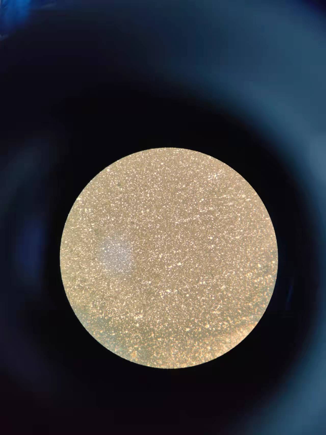

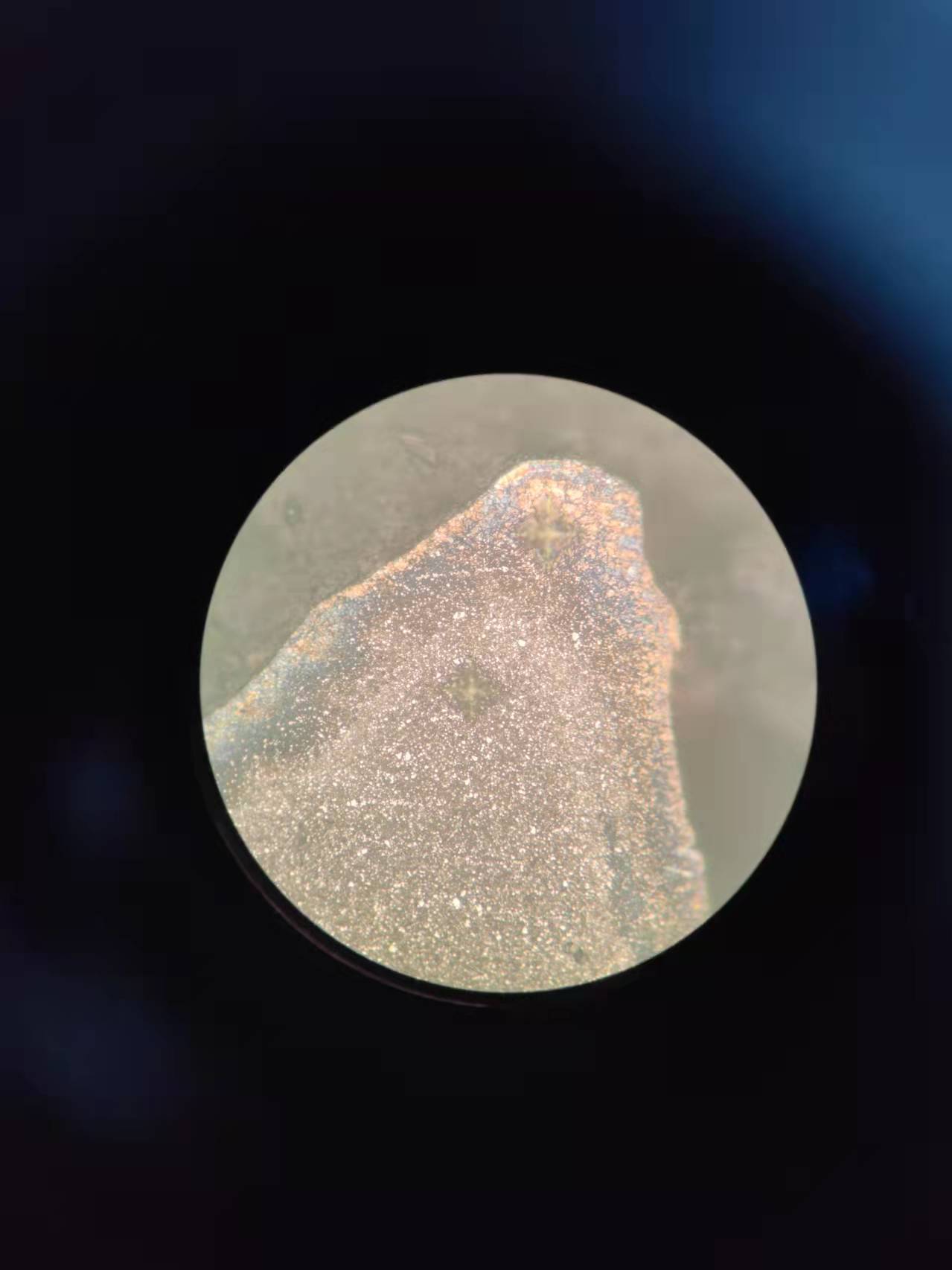

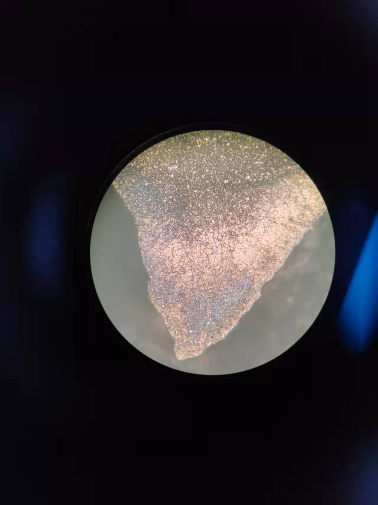

材质是M2  厚度0.65   齿尖硬度低62    正常组织66+   齿尖白色是脱碳了吗?  可以看到碳化物颗粒和晶粒    真空气淬淬火1190   保温20分钟    550回火1小时两次   如果是脱碳   是过烧引起的还是炉子漏气?   哪个可能性大一些    还有第三张中部金相组织没有问题吧?500X

齿尖贫碳了!长度够了

贫碳倒是没有看出来,抛光不好有一点,有点合金挥发。不知道分压开到多少了
860度分压150-200

请问老师,抛光好与不好从哪里看出来?还有合金挥发怎么看?谢谢老师指点
