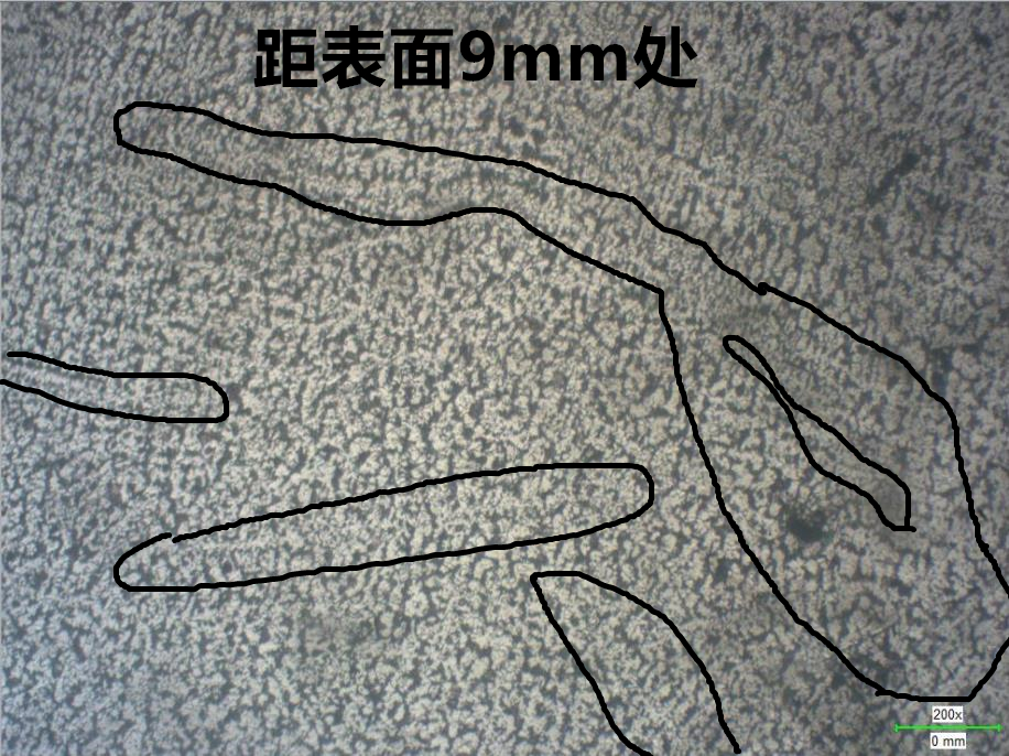

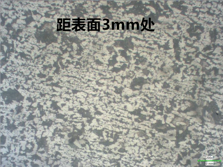

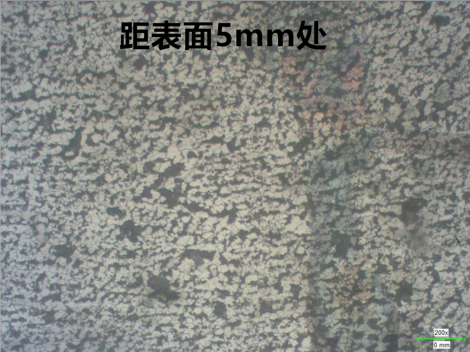

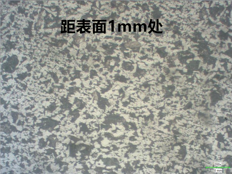

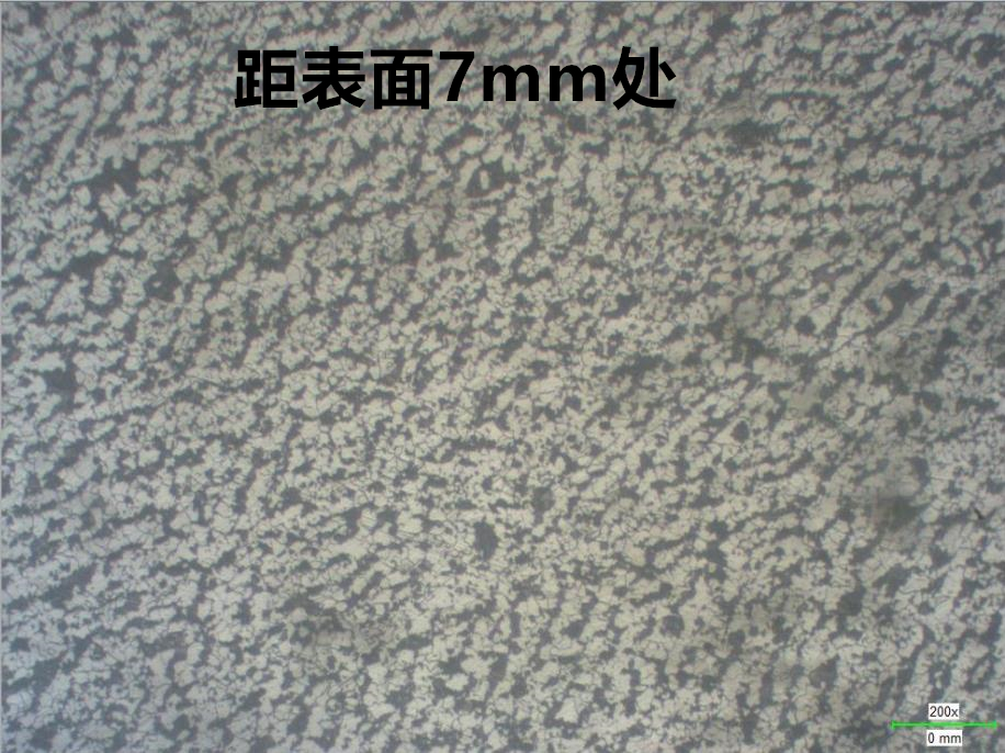

材料20CRMNTI,930℃保温1小时后冷却至610℃等温2小时。
1、3、5、7毫米处为200倍,9毫米处为100倍。
表层粗大组织应如何改善?
另外9毫米处一条一条的是什么组织?
距表面1mm处,200倍
距表面1mm处,200倍
距表面3mm处,200倍
距表面3mm处,200倍
距表面5mm处,200倍
距表面5mm处,200倍
距表面7mm处,200倍
距表面7mm处,200倍

表层粗大晶粒有两种可能:1、产品可能是温锻或冷锻成形,表层刚好位于临界变形区,正火后出现局部粗晶。我做过900℃左右温锻的15CrMo零件,有相同的表层粗晶;2、原材料中Al含量不足,热处理后晶粒粗大,Al含量一般低于0.015%。

1到9毫米,珠光体逐渐减少,铁素体逐渐增多。

晶粒粗大不是很明显,保温时间偏短了点,整体能判定个3级。带状偏析有点严重,存在液析,材质由点问题

确实是温锻的,大概在750-800之间
