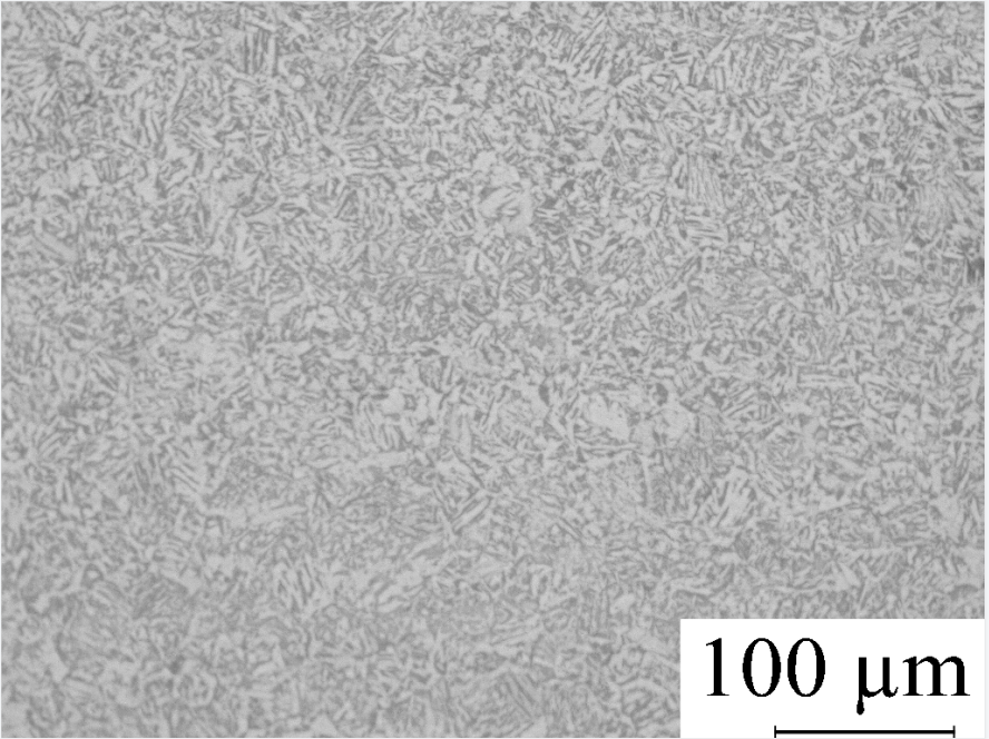

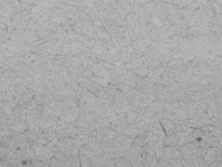

发表于 2022-4-2 20:41:58 | 显示全部楼层 |阅读模式
材料为20crmo,工艺为表面渗碳,然后调质处理,油冷。这张是心部

 楼主| 发表于 2022-4-2 20:46:20 | 显示全部楼层
这张是渗碳层。。。。。。。。。。。。。。。。。

发表于 2022-4-5 16:34:39 | 显示全部楼层
表面高碳组织,芯部板条马氏体+贝氏体+铁素体,有什么问题吗?

 楼主| 发表于 2022-4-8 09:32:26 | 显示全部楼层
表面是马氏体吧,心部就是你说的这个
签到天数: 2238 天
发表于 2022-4-8 12:35:33 | 显示全部楼层
是的,表面高碳马氏体。
签到天数: 1181 天
发表于 2022-4-8 13:39:53 | 显示全部楼层
表层为马氏体,芯部组织为板条马氏体+贝氏体+少量的铁素体

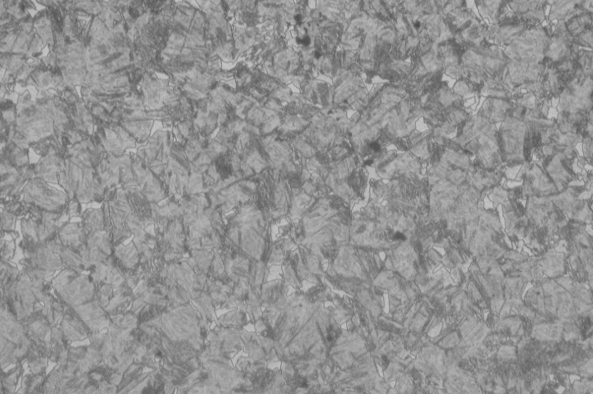

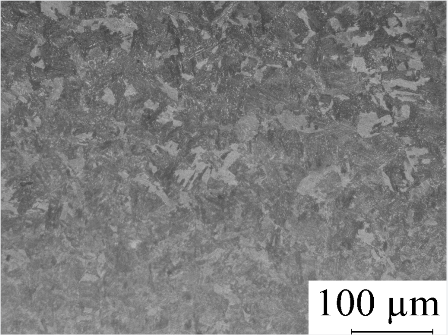

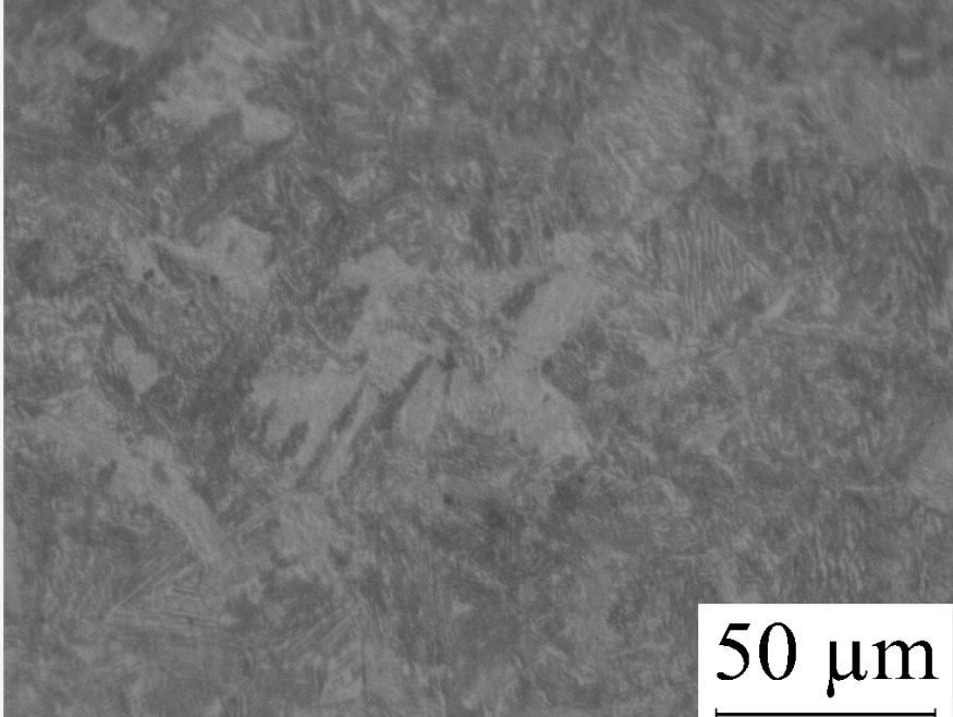

 楼主| 发表于 2022-4-29 17:09:45 | 显示全部楼层
那这个呢,材料工艺一样,冷却为170摄氏度硝盐浴
心部
心部
渗碳层
渗碳层
渗碳层
渗碳层
签到天数: 2238 天
发表于 2022-4-30 07:50:03 | 显示全部楼层
芯部全部都是贝氏体,粒贝和上贝,偶尔有一些游离的铁素体。
表面上贝和下贝
签到天数: 57 天
 楼主| 发表于 2022-4-30 10:27:28 | 显示全部楼层
表面上贝和下贝
我咋感觉表面像珠光体呢

签到天数: 137 天
发表于 2022-10-27 13:20:44 | 显示全部楼层
实在想问一下,170度硝盐冷却怎么会得到贝氏体组织
        这个图片腐蚀时间太短,深一点  肯定是马氏体组织
