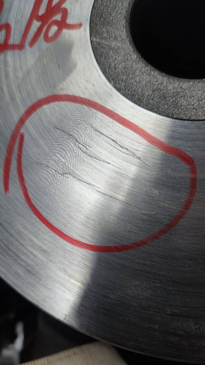

发表于 2022-4-3 15:35:20 | 显示全部楼层 |阅读模式
一起来分析下裂纹类型及诱因
1Cr13,990℃淬火+二次回火后(710℃+670℃),
回火后快冷,仅有一件加工时有问题,(裂纹深近8mm)

这是宏观照片,应当提供金相照片,至少是五百倍的。可以看到内部的夹杂含量。是否有带状组织等信息。

发表于 2022-4-6 10:19:16 | 显示全部楼层
这个工件尺寸,宏观金相和显微金相,都发来看看

 楼主| 发表于 2022-4-6 10:36:45 | 显示全部楼层
现在是金相还没有出结果,拍个图片让各位大神露一手,仅凭裂纹形态+位置判断一下类型和透因

发表于 2022-4-6 11:11:37 | 显示全部楼层
那我就说像锻造的时候产生的,因为裂纹不是连续的。:lol

发表于 2022-4-6 12:10:59 | 显示全部楼层
查下这件裂纹面车下去多少,会不会一个面多车了,另外一个面余量车少了

发表于 2022-4-6 14:52:23 | 显示全部楼层
看着像表面的弧状裂纹,表层和次表层组织应该存在差异

 楼主| 发表于 2022-4-6 23:01:46 | 显示全部楼层
超声波探伤,深度有7~8mm有点深嘞,报废了

发表于 2022-4-8 13:36:23 | 显示全部楼层
欢迎大家加入“会诊”
你要做个金相分析,看看组织有没有差异

 楼主| 发表于 2022-4-8 16:04:35 | 显示全部楼层
倾向于你的高见,为热处理减压

发表于 2022-4-9 07:52:26 | 显示全部楼层
越王神兵 发表于 2022-4-8 16:04
倾向于你的高见,为热处理减压
有裂纹就找热处理是非热处理人的“共识”…
很多时候吧,热处理人员还得兼顾着铸造、锻造、电镀、材料选择这些乱七八糟的事情,对了,热处理工艺分析和金相失效分析这是本职工作。反正都是从材料扩展出去的,比如锻造的有问题,模具不好使,转转又回到材料和热处理上来了。
签到天数: 375 天
发表于 2022-4-10 11:39:03 | 显示全部楼层
感觉锻造裂纹吧,:):):):):)
