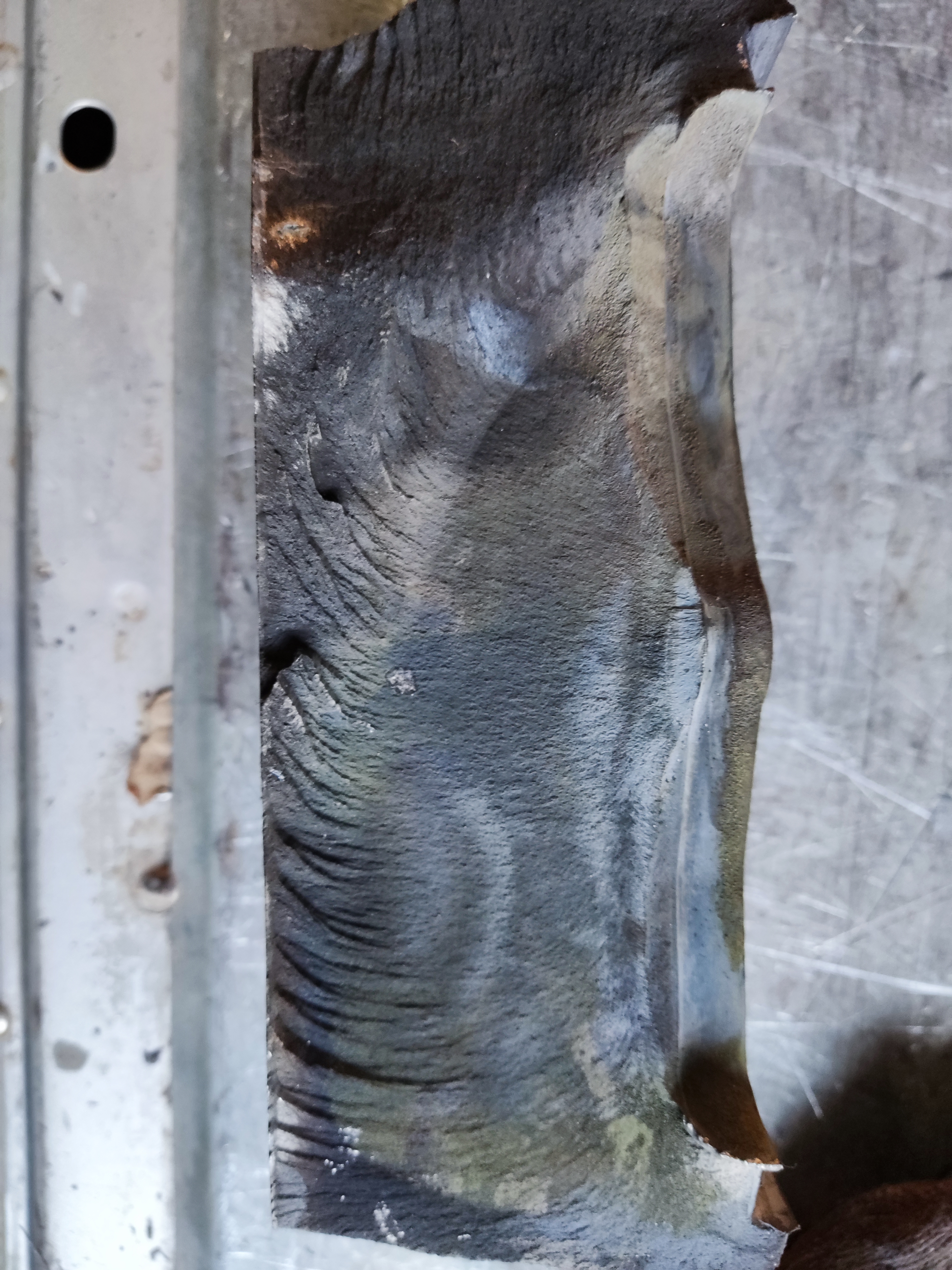

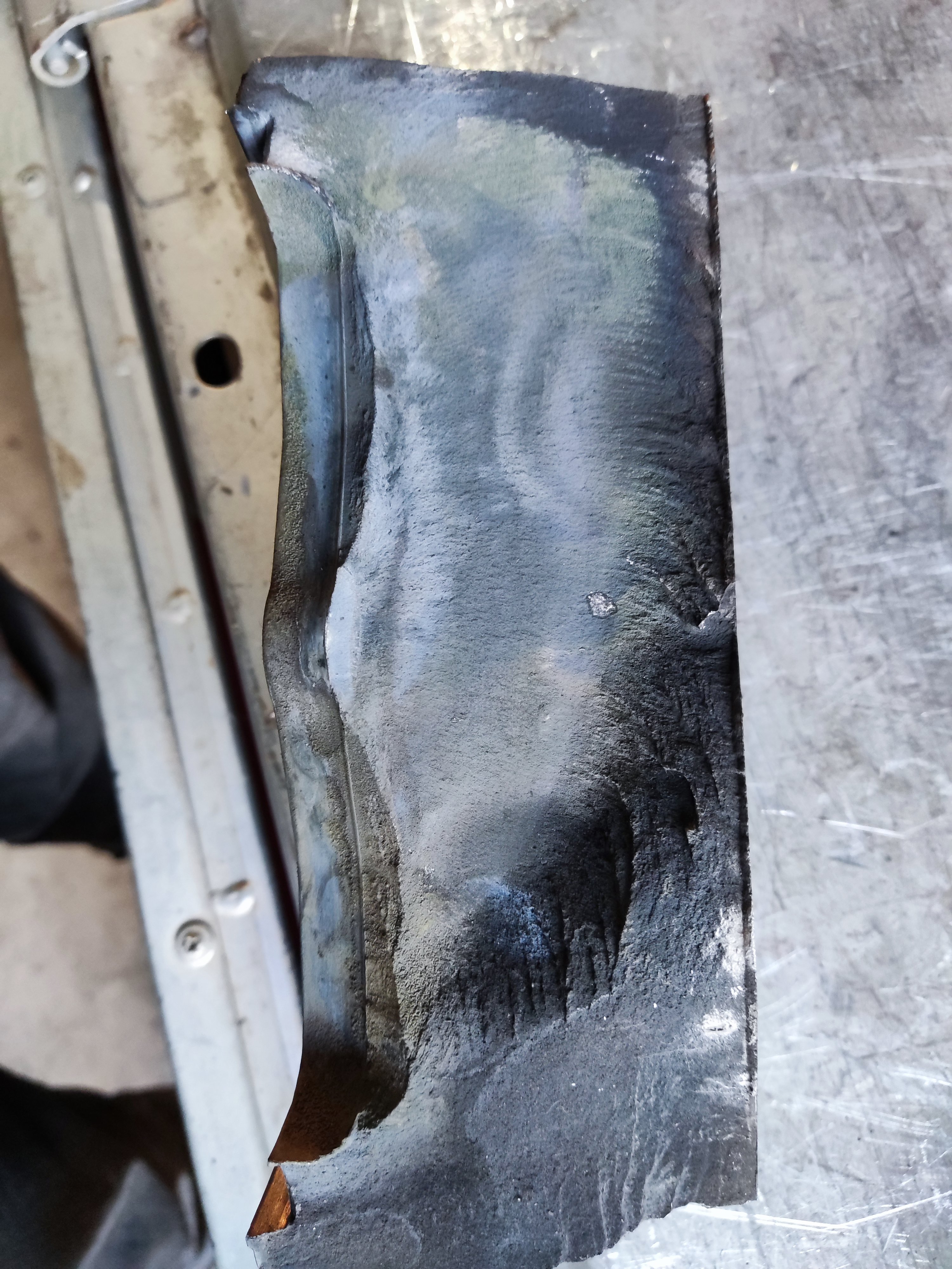

直径210 模具 开裂,使用中开裂。帮忙看下开裂处,总结下原因
表面HRC50.5  心部  50
没有条件做其他的,只能手机照相片

发表于 2022-4-4 15:58:56 | 显示全部楼层
这材图片看不清楚,好像是材料存在裂纹,疲劳强度导致应力开裂。。

发表于 2022-4-6 09:56:37 | 显示全部楼层
mmkjzz 发表于 2022-4-6 09:32
谢谢 马师傅回复,现在疫情封控了,等过疫情做个金相是不是可以找到大概原因
作为挤压模具,硬度有点高了,抗热疲劳性能差,使用不当也容易开裂。

发表于 2022-4-6 11:14:16 | 显示全部楼层
就看到位于一定深度的疲劳源点的,其它的暂时看不出来。

发表于 2022-4-8 11:20:59 | 显示全部楼层
H13作为热做磨具,这个硬度过高。使用的是其较高的红硬性。

发表于 2022-4-8 13:31:05 | 显示全部楼层
照片拍得不是很清楚,最好告知这个模具的使用环境

 楼主| 发表于 2022-4-8 16:17:31 | 显示全部楼层
客户给的范围是48-51  使用环境不清楚,我没干过挤压。。。感谢各位师傅帮助

发表于 2022-4-10 08:16:16 | 显示全部楼层
我们之前锻压模块是用盐浴炉淬火,无氧化脱碳,无表层黑皮。开裂原因一般热疲劳,在应力集中处。硬度不是问题。

发表于 2022-6-29 12:59:36 | 显示全部楼层
硬度高肃然耐磨,但韧性就差了

发表于 2022-6-29 13:46:40 | 显示全部楼层
明显看到疲劳裂纹源点。。
