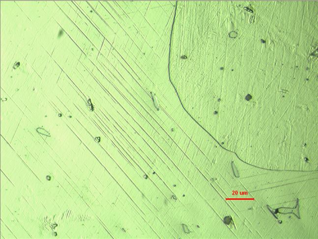

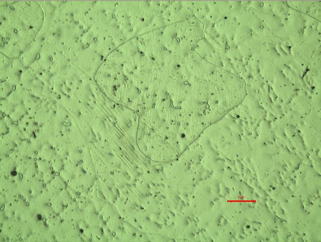

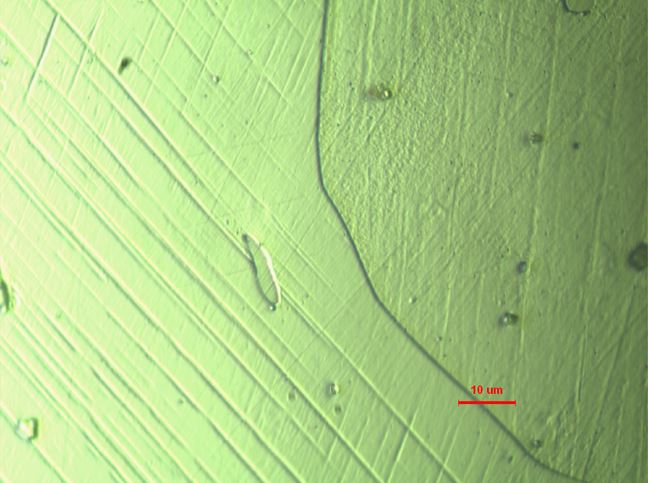

产品壁厚30MM ,材料CF3
化学成份        C            SI             MN             P             S             NI          CR            MO
CF3             0.019     0.531          0.863        0.029        0.003       9.677      19.773      0.040
                   CU         NB             TI            N            W             V
                 0.095      0.003       0.011        0.071       0.006        0.083
热处理:1120度,保温2.5小时水冷
试样腐蚀:10%草酸溶液电解(电流1A/cm2,时间90秒)
请各位大侠发表一下您们的高见,谢谢!

发表于 2022-6-6 10:16:11 | 显示全部楼层
奥氏体晶界没有腐蚀出来,延长时间或者加大电流密度再试试?
发表于 2022-6-8 16:41:41 | 显示全部楼层
你可以用氯化高铁腐蚀、或王水腐蚀
