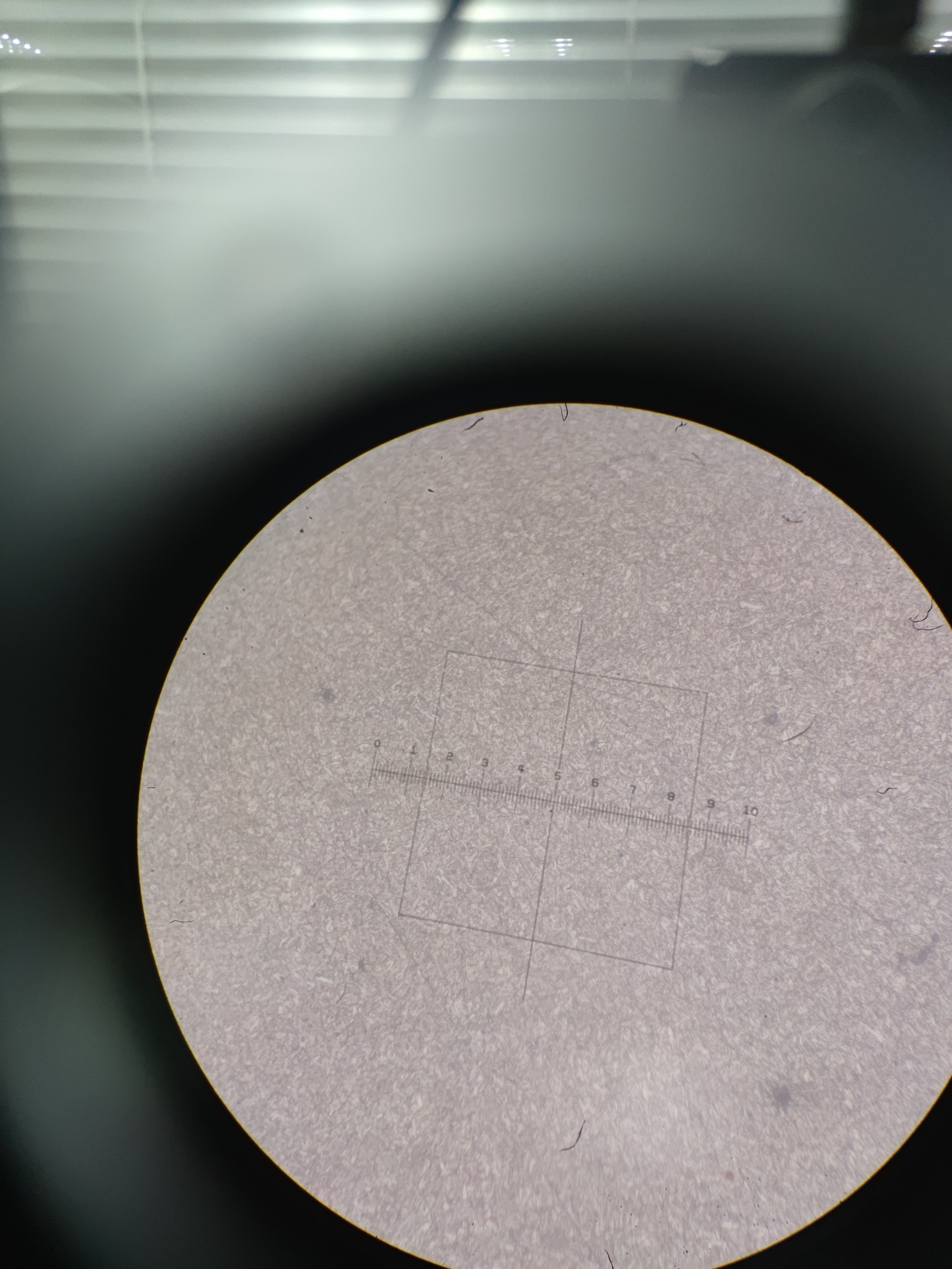

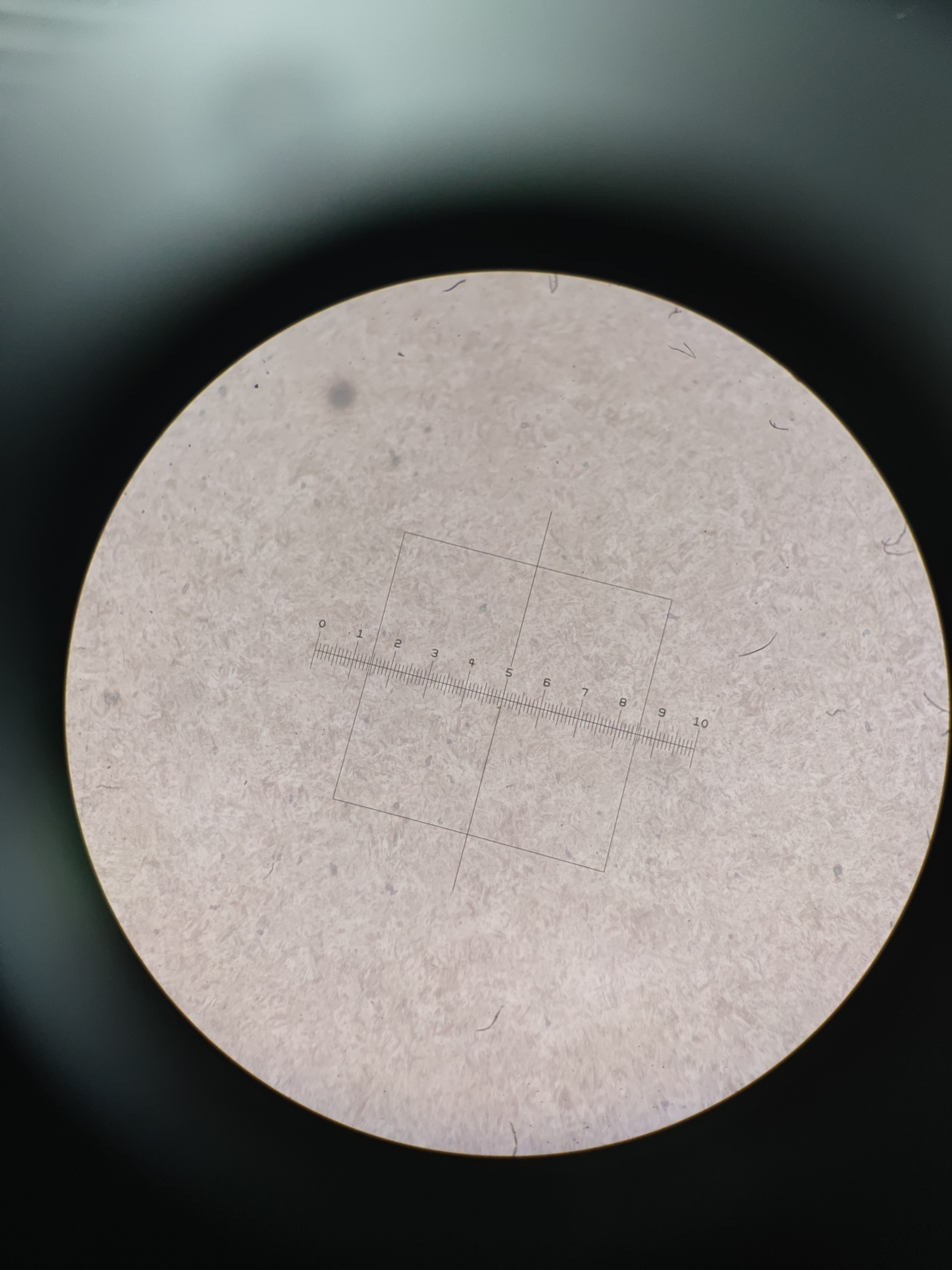

40Cr销轴(直径5mm),网带炉淬火+低温回火(850加热,230回火,好富顿k油),后检查发现个别硬度低,正常件1# 硬度50HRC。异常件2#硬度只有30HRC。芯部表面均低,请教各位师傅,异常件组织是否是正常回火索氏体+铁素体?有什么原因会导致这种情况?

第二个明显比第一个组织细了好多,但是组织看得不是很清,初步怀疑加热温度不足。

发表于 2022-4-8 08:21:29 | 显示全部楼层

发表于 2022-4-8 14:49:16 | 显示全部楼层
组织应为回火马氏体,不应该是索氏体。30HRC应检查组织,是保温不够(未完全奥氏体化),还是淬火冷却速度不够,出现贝氏体等组织。

发表于 2022-4-9 09:34:38 | 显示全部楼层
网带炉一般摆放方式很重要,比如如果摆放的比较厚,则,中间层的零件可能加热不足,这样淬火就不良。应当从人机料法环检六个方面全面分析。我们这里还发现一个零件的一部分有铁素体的情况。

 楼主| 发表于 2022-4-10 22:07:51 | 显示全部楼层
可是第二个是硬度异常件,我们网带炉回火段最高只有500度。加热不足应该辉夜块状的白色组织,金相中看不见。想象不出来怎么会有这种情况的。

 楼主| 发表于 2022-4-10 22:08:32 | 显示全部楼层
xhszck 发表于 2022-4-8 14:49
组织应为回火马氏体,不应该是索氏体。30HRC应检查组织,是保温不够(未完全奥氏体化),还是淬火冷却速度 ...
图1可以看到正常的回火马氏体,硬度也正常。

 楼主| 发表于 2022-4-10 22:09:47 | 显示全部楼层
wangzeshi 发表于 2022-4-9 09:34
网带炉一般摆放方式很重要,比如如果摆放的比较厚,则,中间层的零件可能加热不足,这样淬火就不良。应当从 ...
如果出现块状或网状铁素体就容易分析原因了 。

签到天数: 699 天
 楼主| 发表于 2022-4-11 11:20:06 | 显示全部楼层
richard_kang 发表于 2022-4-10 22:51
考虑装炉方式,不可堆放,这个料淬透性不强。
装炉是自动提升机,因为料很小,直径5mm左右的小销子,加热时间70min应该足够了。目前批次只发现2根异常的。
签到天数: 2243 天

签到天数: 699 天
 楼主| 发表于 2022-4-11 14:18:20 | 显示全部楼层
dzkyx1314 发表于 2022-4-11 12:35
你打算试正常产品还是异常的,正常的400回火得有43-45HRC的样子吧
正常和异常的一块回火试试。正常件应该硬度会降低,230回火硬度50左右,提高到400硬度应该会降低到40-45HRC。现在就看看异常件,如果硬度没变化就代表经过高于400度回火,也就是回火段出现了问题。如果硬度也相应降低,那问题就出现在回火前,这个思路应该没问题吧?

 楼主| 发表于 2022-4-11 16:36:13 | 显示全部楼层
dzkyx1314 发表于 2022-4-11 15:20
这个思路要根据异常件的组织来定的。如果是淬火回火低了的,那是可以的。
采用360度回火返工测试验证,正常件硬度下降5度,45-46HRC,异常件硬度未变,32HRC附近。
签到天数: 2243 天
发表于 2022-4-12 08:57:45 | 显示全部楼层
那有可能是回过火的,像这种情况,如果有一个金相工程师,在显微镜下面把组织看清楚一些,直接就可以判定了。我平时工作比较习惯给热处理做医生。
