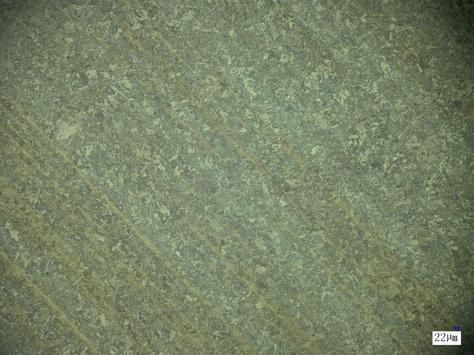

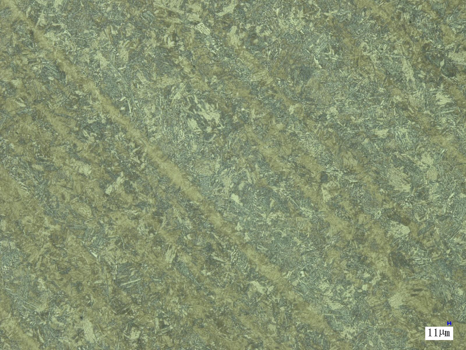

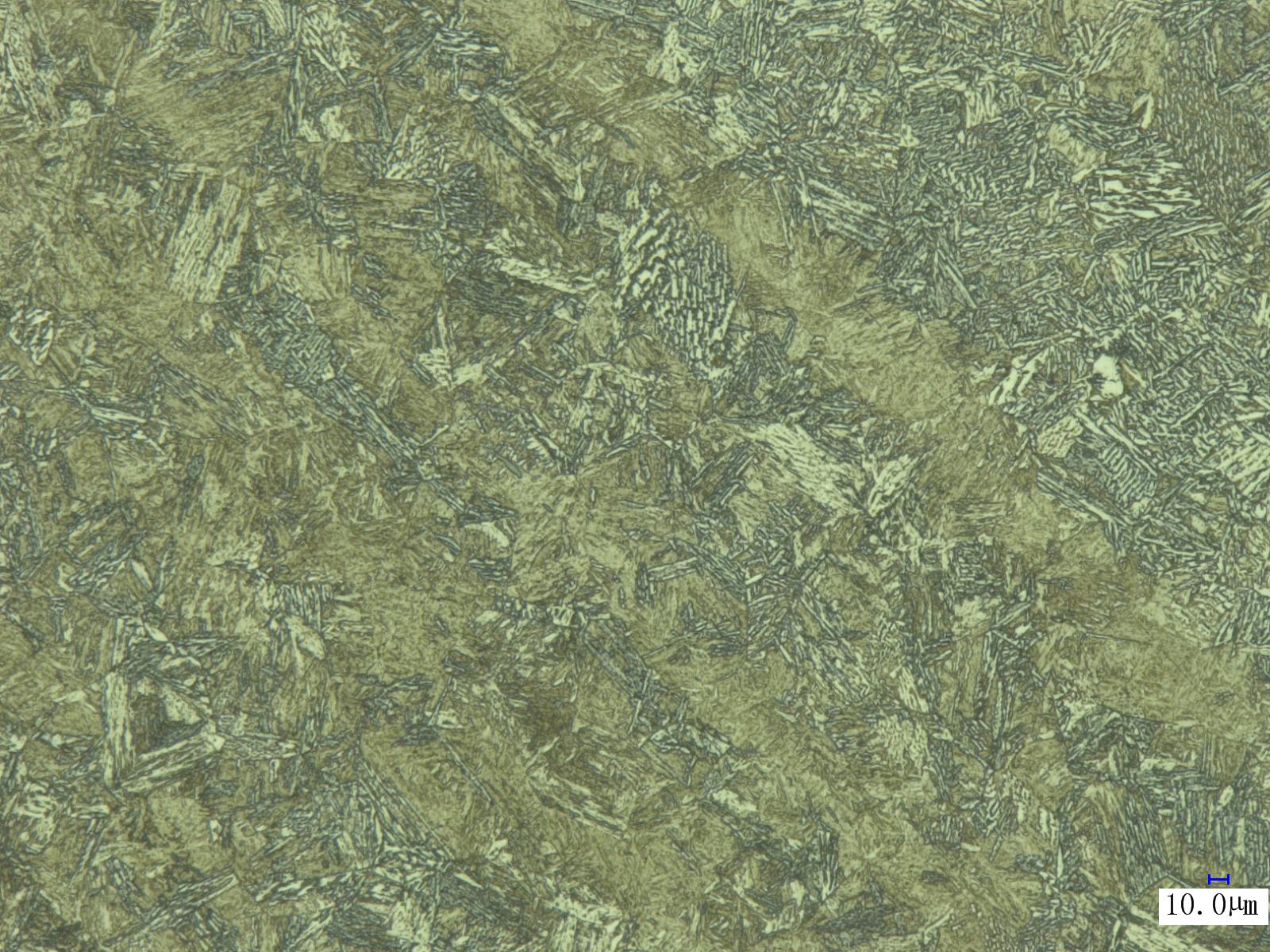

42CrMo860度加热后放入500度环境内40s最后油淬+低温回火组织。三张图是100×、200×和500×的金相图,里面都是些啥组织,白色条状组织是带状组织吗?

签到天数: 2221 天
发表于 2022-4-10 07:44:34 | 显示全部楼层
快要迟到 发表于 2022-4-9 16:41
多谢大佬,还有最后一个问题,在低倍数(100×和200×)马氏体为什么会形成明显的条状?
带状组织,带状偏析,因为纵向取样的关系,所以就能看带状呢,然后带状其实就是偏析造成的,正偏析的位置碳和合金元素高,奥氏体稳定所以就形成马氏体了。

发表于 2022-4-9 12:56:53 | 显示全部楼层
首先图片比较清晰能够很好的识别金相组织。基体为回火马氏体+上贝氏体(可能还有一些粒贝)

发表于 2022-4-9 13:08:47 | 显示全部楼层
白色条状是没磨好,组织以回火板条马氏体为主+极少量铁素体

 楼主| 发表于 2022-4-9 15:00:18 | 显示全部楼层
多谢回答。这个面的硬度为HRC35左右,应该是上贝氏体和回火马氏体。请问金相图中上贝氏体和回火马氏体怎么区分?是不是感觉浮在表面浅黑相间的组织是上贝氏体;其他的为回火马氏体?还有那个浅色的条状组织是什么组织,是怎么形成的呢?这个金相磨过好多次,每次都有这种条状组织,也找了不少文献资料,没有特别相似的,很苦恼。

 楼主| 发表于 2022-4-9 15:02:10 | 显示全部楼层
感觉上浮在表面的黑白相间的事板条状马氏体;块状的浅色的是铁素体,是这样理解吗?还有,这个面金相磨过好多次,每次都有条状组织,应该不是制样问题。

发表于 2022-4-9 16:09:16 | 显示全部楼层
快要迟到 发表于 2022-4-9 15:02
感觉上浮在表面的黑白相间的事板条状马氏体;块状的浅色的是铁素体,是这样理解吗?还有,这个面金相磨过 ...
黑白相间的应该是贝氏体,浮在表面的白色组织是铁素体

 楼主| 发表于 2022-4-9 16:26:54 | 显示全部楼层
哪板条状马氏体是在哪,东西一放到一块儿我就懵逼了

发表于 2022-4-9 16:29:09 | 显示全部楼层
黄色的是马氏体,其它全部是贝氏体,铁素体间有其它相那些都是贝氏体。这个是很典型的的一个组织,应该有很多类似的图片才对,经常接触金相的人应该见过不了。

 楼主| 发表于 2022-4-9 16:41:51 | 显示全部楼层
dzkyx1314 发表于 2022-4-9 16:29
黄色的是马氏体,其它全部是贝氏体,铁素体间有其它相那些都是贝氏体。这个是很典型的的一个组织,应该有很 ...

发表于 2022-4-9 16:45:00 | 显示全部楼层
是的,除了回火马氏体还有上贝氏体

 楼主| 发表于 2022-4-10 14:19:16 | 显示全部楼层
dzkyx1314 发表于 2022-4-10 07:44
带状组织,带状偏析,因为纵向取样的关系,所以就能看带状呢,然后带状其实就是偏析造成的,正偏析的位置 ...
谢谢大佬,我刚在金属金相图谱书上找到类似组织了。还是得多看,多谢大佬回答!
