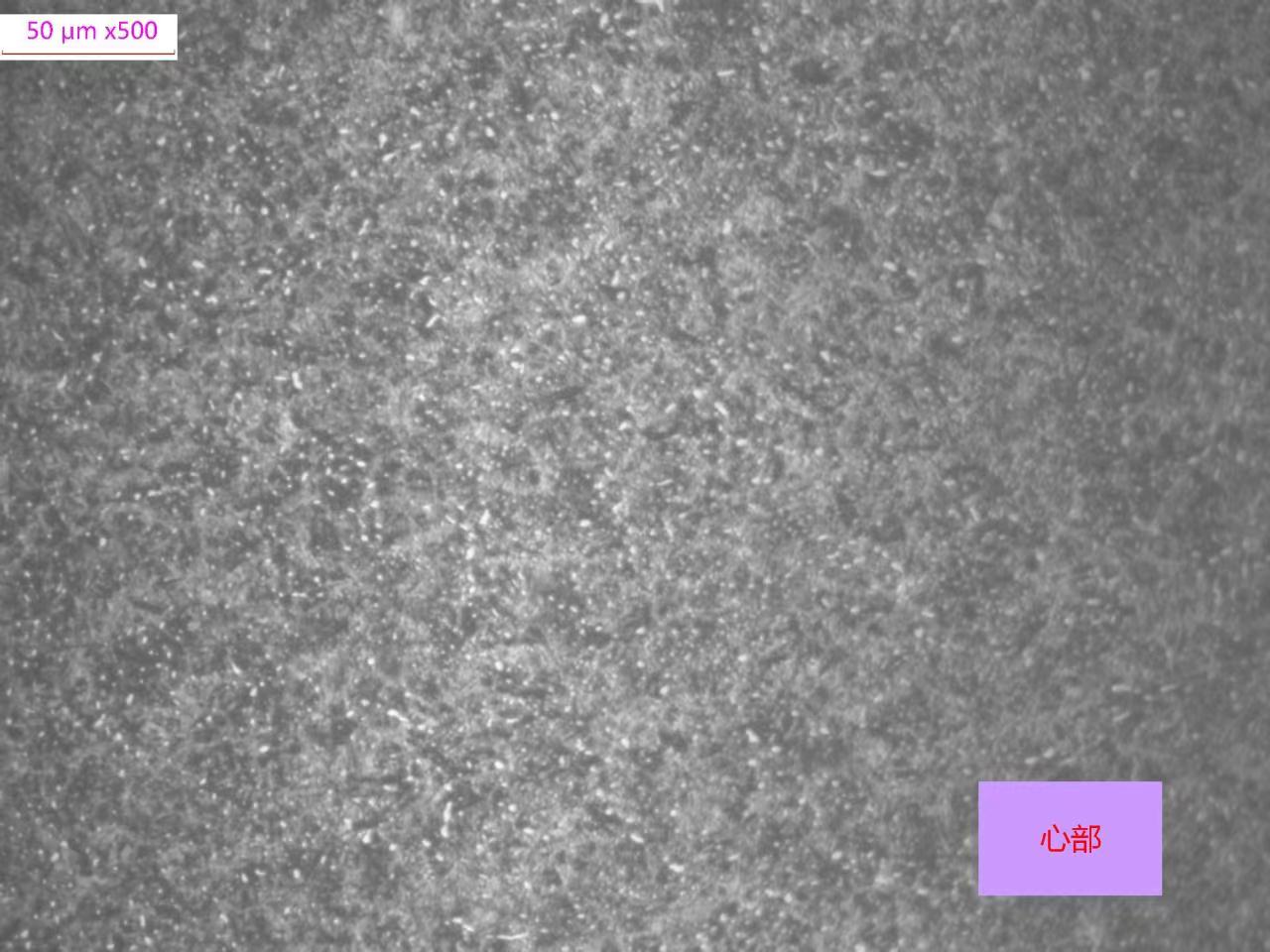

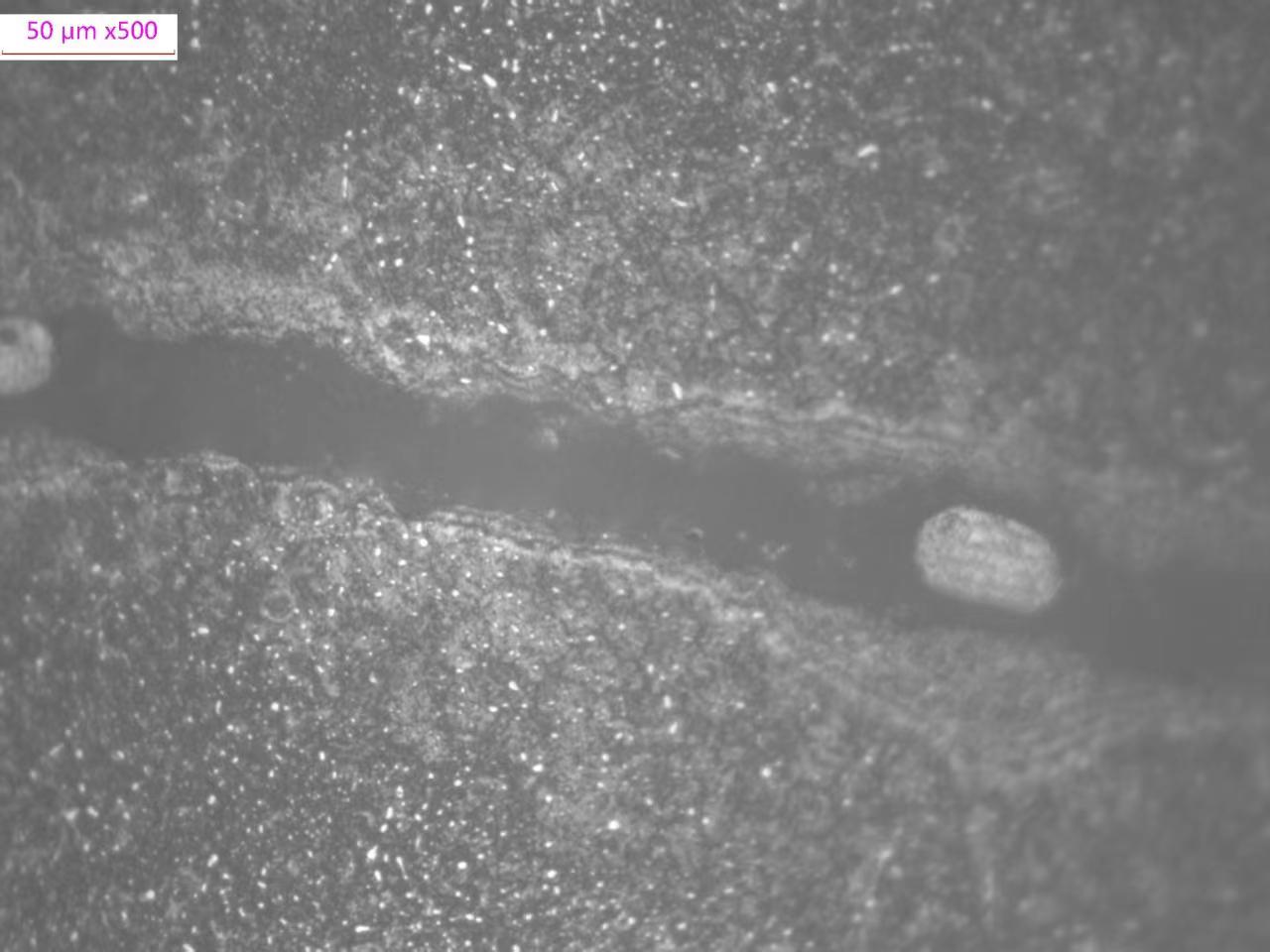

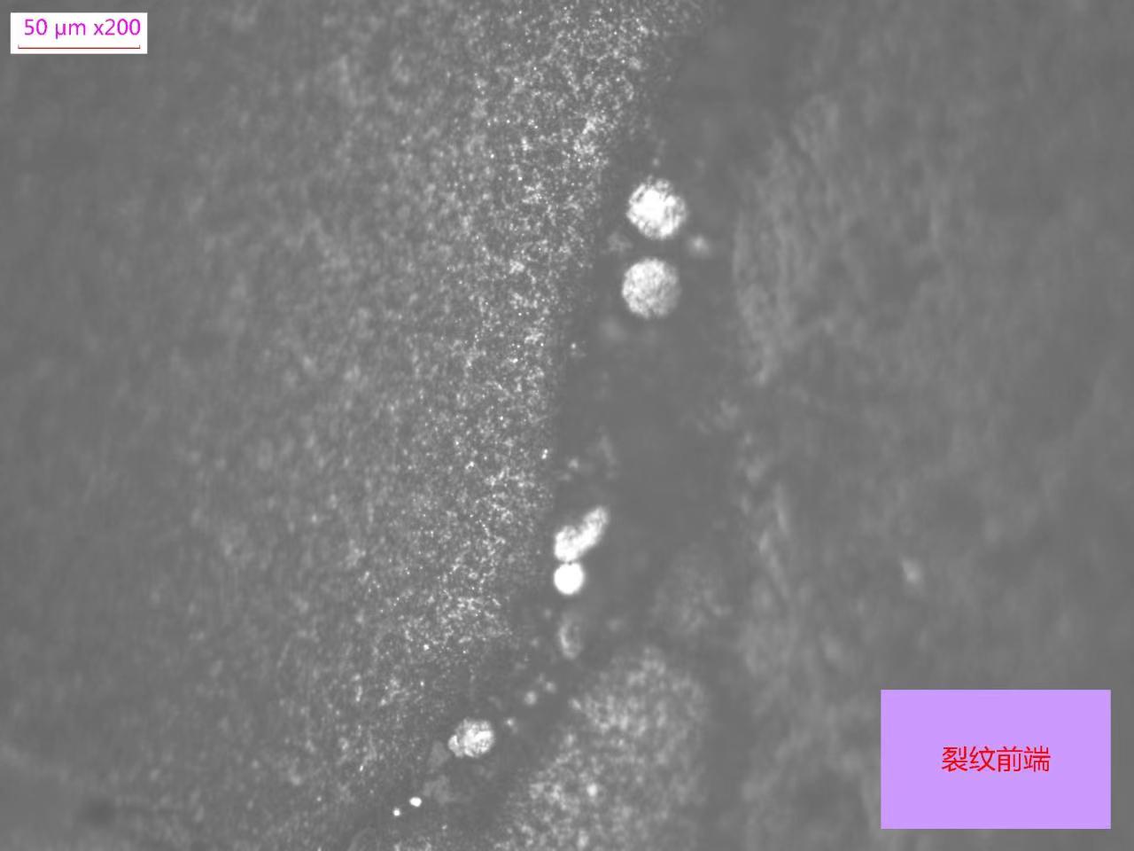

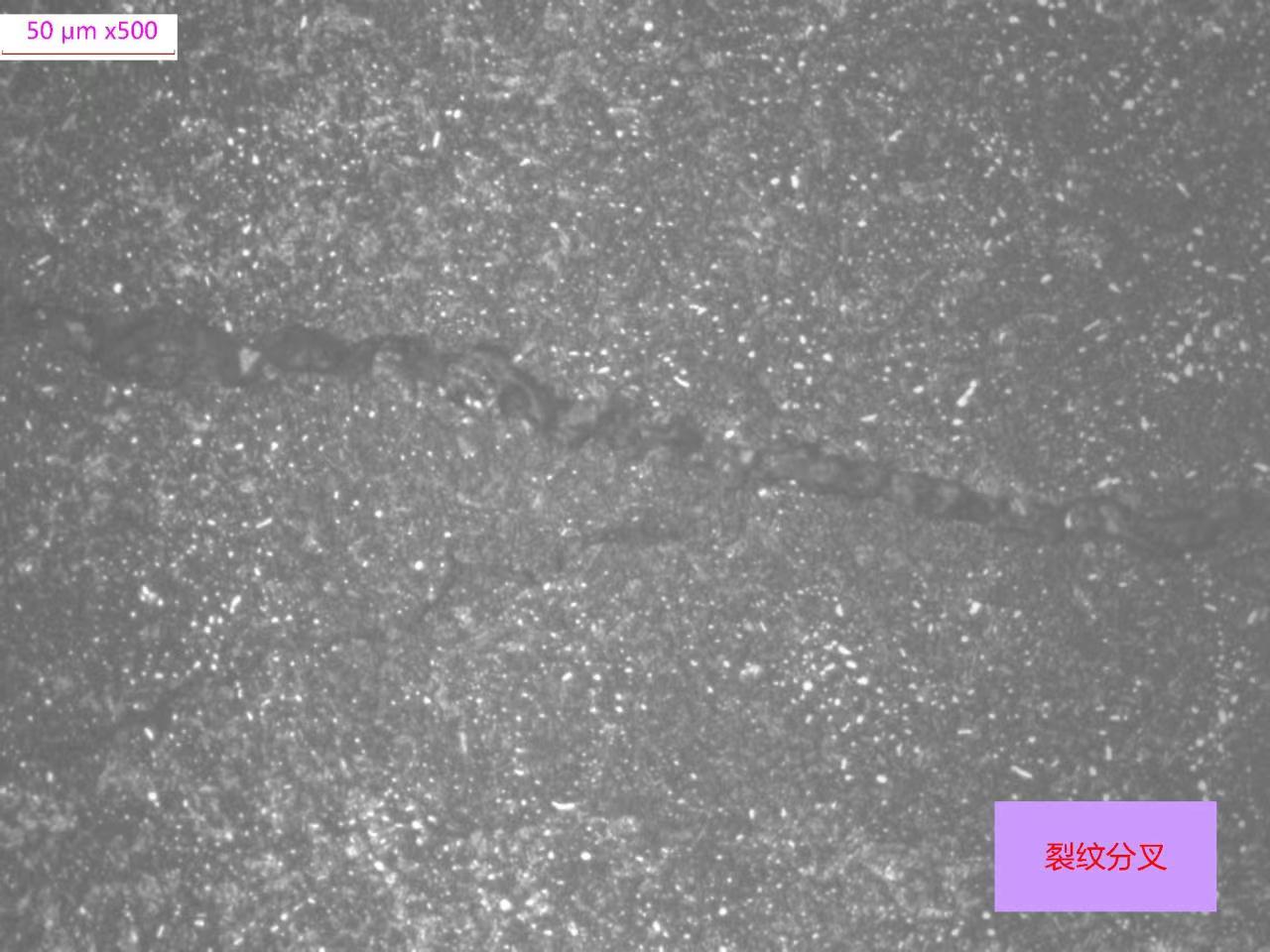

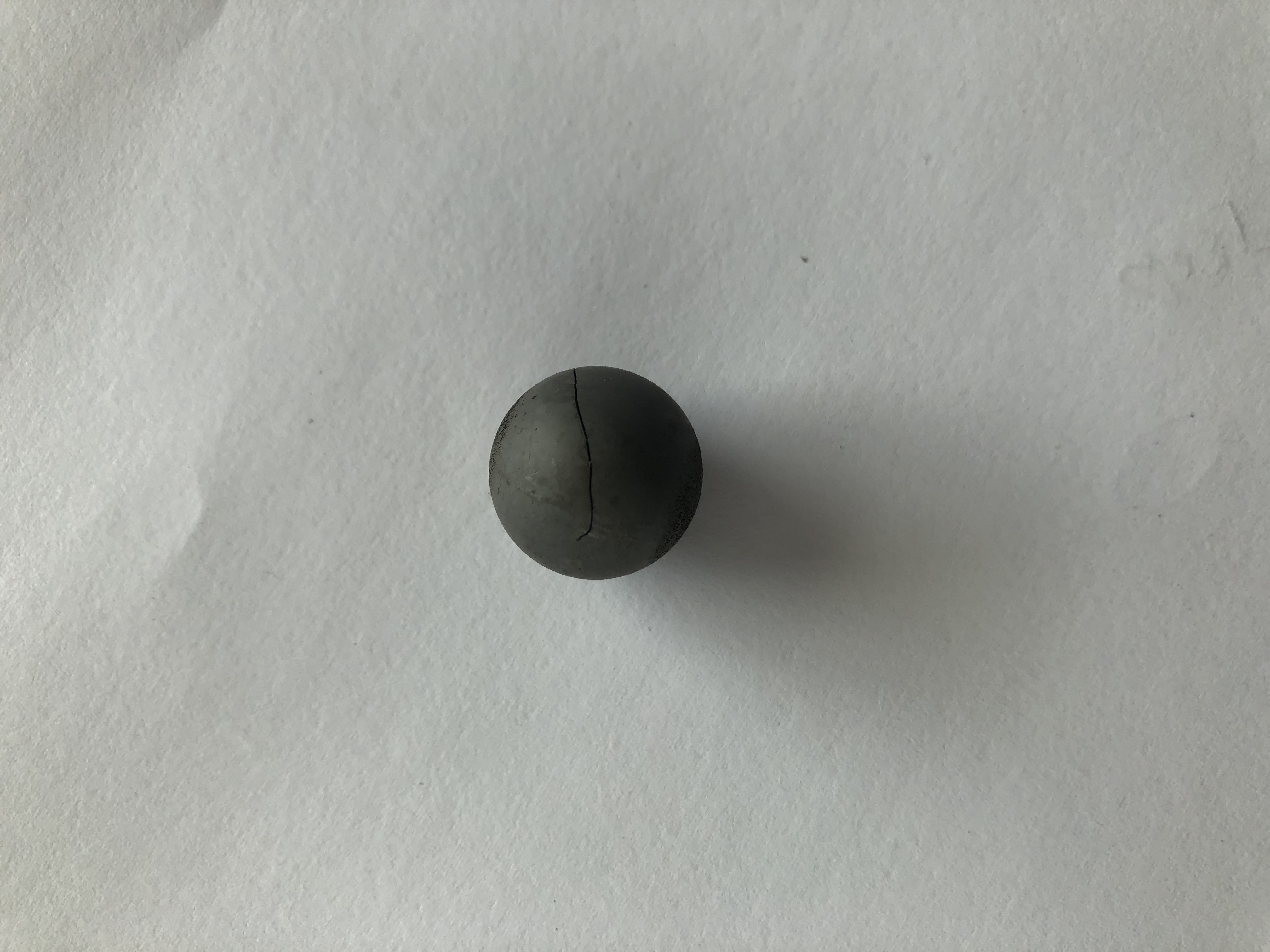

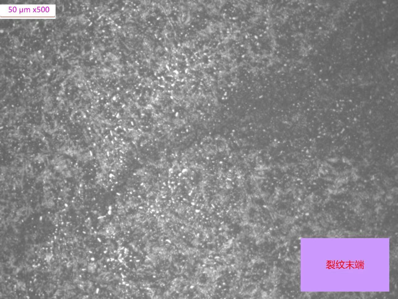

       最近工作中遇到难题,困扰了好久。轴承钢球完成品发现裂纹,每批数量2万,经过多遍人工目视选别,发现裂纹数量1个、2个、5个、最多10几个不等,当然可能还有没有发现的,但总的来说占比很小,不是整批产品都发生裂纹,此类现象也不是连续发生,批次之间有间隔,有时间隔几天,甚至一个月才出现一次,材料是韩国浦项材料suj-2,产品规格16.-20mm几个规格均出现了,直径10mm(国产材料)以下规格暂未发现裂纹。
热处理设备:
1、中门子连续式滚筒炉:热处理工艺:装炉量15KG、温度845℃,时间80分钟,泰利德快速淬火油、油温80℃、45℃热清洗、8℃冷处理,回火170℃。150分钟。
2、八角式滚筒炉:热处理工艺:装炉量420KG、温度840℃,时间110分钟,泰利德快速淬火油、油温80℃、8℃冷处理,回火160℃。150分钟。
批次炉和滚筒式连续炉均出现过。
拜清各位高工帮忙分析一下,产生的原因是什么?附上裂纹照片及金相组织图片。

 楼主| 发表于 2022-4-9 16:08:36 | 显示全部楼层
产品热酸洗后
产品热酸洗后

发表于 2022-4-12 13:19:52 | 显示全部楼层
看着像淬火裂纹,可以看看裂纹源是否存在缺陷

发表于 2022-4-14 08:44:20 | 显示全部楼层
前工序是冷镦吧,可能与冷镦有关;把产品的加工过程调查一下;不像是淬火裂纹。

 楼主| 发表于 2022-4-15 07:35:46 | 显示全部楼层
工艺流程是冷镦、光球、热处理,裂纹源有时没有光球啃伤,有时从啃伤部位开始,我也曾考虑过前工序冷镦冲压压力和光球的啃伤是诱因,但是没有足够的证据。
签到天数: 271 天
发表于 2022-4-15 13:28:50 | 显示全部楼层
WZM 发表于 2022-4-15 07:35
工艺流程是冷镦、光球、热处理,裂纹源有时没有光球啃伤,有时从啃伤部位开始,我也曾考虑过前工序冷镦冲 ...
有机加留下的刀伤,一般都会产生尖角效应是很容易引起裂纹的,何况轴承钢这种碳含量较高的钢
签到天数: 305 天
发表于 2022-9-6 11:02:28 | 显示全部楼层
像是由于冷镦造成的裂纹
