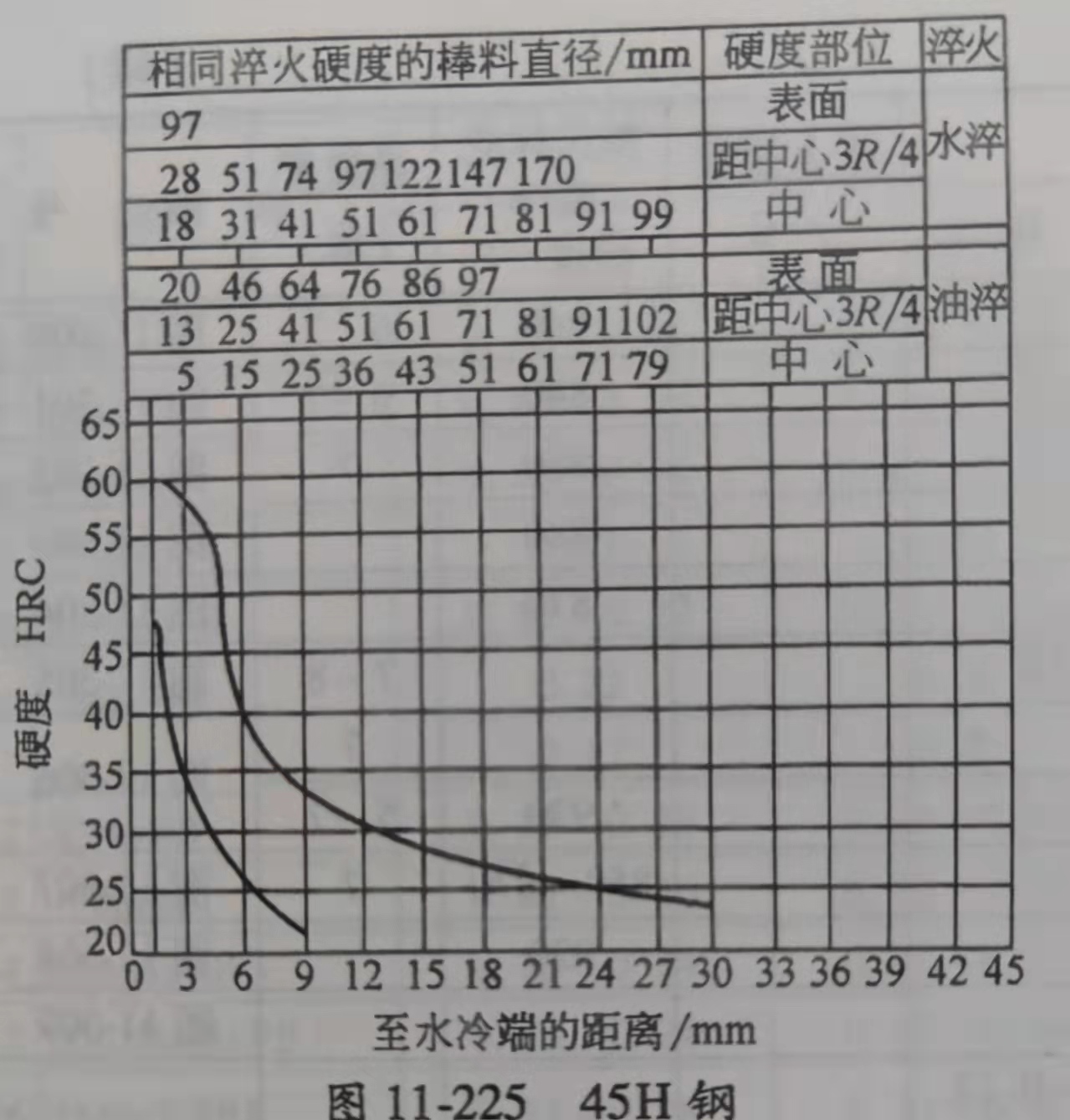

发表于 2022-5-17 11:53:53 | 显示全部楼层
45钢淬透性图片,可以对照一下

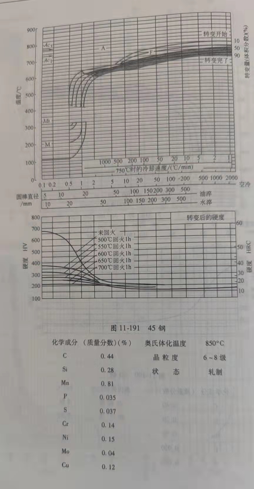

发表于 2022-5-17 11:57:13 | 显示全部楼层
45钢热处理了冷却曲线,参考一下

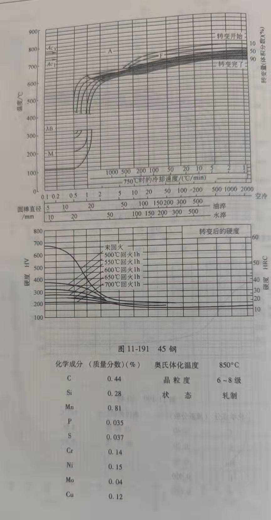

发表于 2022-5-17 11:58:16 | 显示全部楼层
忽略插入图片,可以看一下

发表于 2022-5-17 15:08:45 | 显示全部楼层
45钢端淬值,结合工艺和材料规格结合看一下
