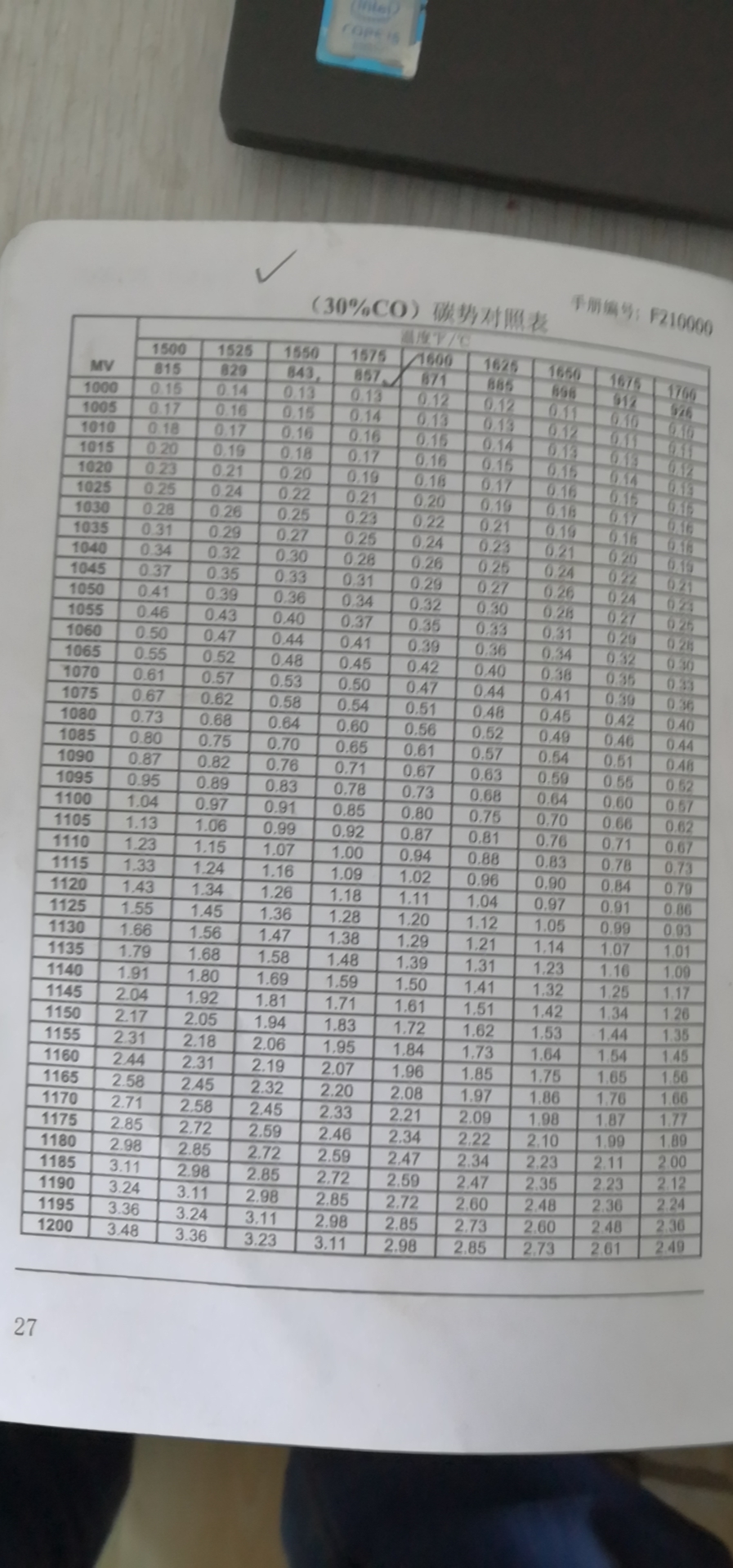

一般多为CO对应的百分比与对应的温度得到氧探头的毫伏值,再转换为碳势。
签到天数: 1235 天
发表于 2022-4-26 13:24:32 | 显示全部楼层
炉内气体失衡一般需要三气体分析仪来检测才能知道,如果只需要验证碳势值,可以在氧探头上测量毫伏值,根据热处理温度用查表法获得。

一般我看他们也能根据毫伏值来看碳势的,但是我也看到同一台炉子几年前和几年后的记录,相同的碳势但是毫伏值不一样,不知道为什么

同一台设备几年用下来相同的碳势氧毫伏值不同是变高了还是变低了,变高了说明密封性好,变低了说明密封性在下降。
签到天数: 637 天
发表于 2022-5-4 09:57:34 | 显示全部楼层
hurenqing08 发表于 2022-5-3 19:06
同一台设备几年用下来相同的碳势氧毫伏值不同是变高了还是变低了,变高了说明密封性好,变低了说明密封性 ...
我看了一下,这几年是氧毫伏值变低了
签到天数: 589 天
发表于 2022-5-4 12:34:25 | 显示全部楼层
豌豆尖儿炒辣椒 发表于 2022-5-4 09:57
我看了一下,这几年是氧毫伏值变低了
那你要好好检查一下设备的密封性,用CO检测仪就可以检测漏点。
