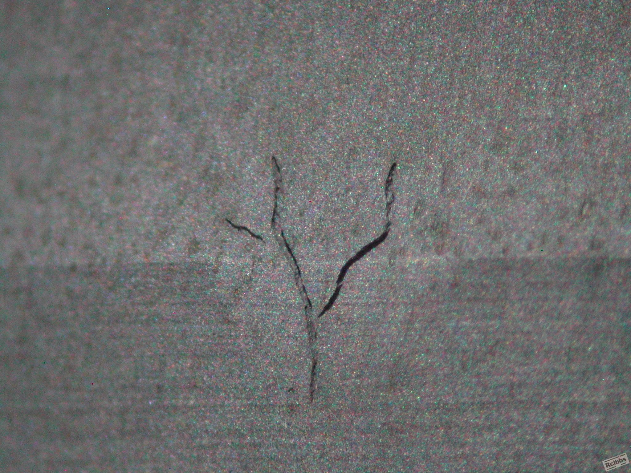

轴承套圈沟道处发现如图裂纹。
套圈经过淬回火磨加工,已经是成品,客户是酸洗后发现如图所示裂纹;裂纹处取样金相分析在显微镜下找不到任何裂纹的痕迹.也没有磨削烧伤,本人怀疑是酸洗时间过长引起的这种现象.

发表于 2008-12-11 16:04:55 | 显示全部楼层
楼住你好:
照片无法放大,能否说说裂纹处在什么位置?经过热酸洗了吗?
如果经过热酸洗了,很可能是磨削裂纹。只是猜测啊!
发表于 2008-12-11 20:09:34 | 显示全部楼层
看形貌,不是热处理裂纹。
楼主没提供什么信息,大胆推测:该位置经过焊补或局部气割割,冷却时产生裂纹。
发表于 2008-12-11 20:09:53 | 显示全部楼层
不知道楼主的工件,是什么状态。有过什么加工。及套圈的放大倍数。我只能胡猜一下。从照片上看三条裂纹,虽在一起但并未相连,而且裂纹很浅。应该属于材料缺陷裂纹。
发表于 2008-12-11 21:31:57 | 显示全部楼层
局部磨加工裂纹在酸洗后的型貌也就是这种状态,所以请楼主说出检验过程及存在的位置才好下结论。
发表于 2008-12-12 11:01:38 | 显示全部楼层
楼主沟道磨削没有啊,跟磨削裂纹很相似。

发表于 2008-12-12 12:29:18 | 显示全部楼层
楼主应该将工件的状态说清楚啊。从图片看,可以排除淬火裂纹和磨削裂纹,没有脱碳应该可以排除是锻造裂纹,这样分析可能是原材料的裂纹,但是不知道工件状态和裂纹方向、图片放大倍数等,还希望楼主能明确一下以方便分析。

发表于 2008-12-12 14:46:34 | 显示全部楼层
请楼主关注您的提问,您上传的是裂纹的低倍吗?请将各种条件描述一下。否则,大家无从下手。

 楼主| 发表于 2008-12-15 13:16:57 | 显示全部楼层
裂纹位于沟道与内径(外径)相交处,是客户反馈的裂纹,具体金相分析还没有做.
发表于 2009-1-9 10:21:20 | 显示全部楼层
与热处理(淬回火)任意一种裂纹形态都不相符,
发表于 2009-1-9 16:39:40 | 显示全部楼层
不是磨削裂纹,也不是热加工问题,是原材料缺陷问题

发表于 2009-1-10 08:27:24 | 显示全部楼层
回复 1# zHANG_999567 的帖子
要看宏观开裂位置,怎么从图片组织上看裂纹存在于过度区?裂纹头部这边好象又加热过。
发表于 2009-1-10 10:21:53 | 显示全部楼层
我认为象这样的裂纹,很大的可能就是原材料缺陷,.,,
与热处理关系不大,,,

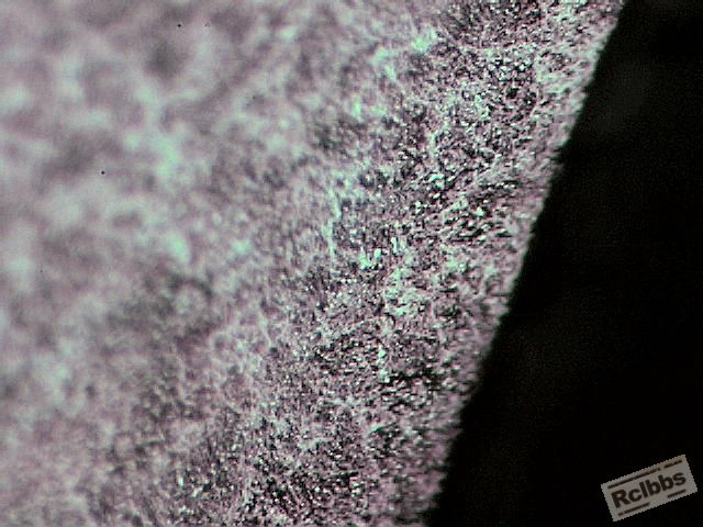

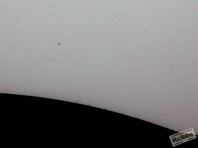

 楼主| 发表于 2009-1-11 08:43:02 | 显示全部楼层
补充几张图片
沟道处放大50倍
沟道处放大50倍
沟道处放大500倍
沟道处放大500倍
