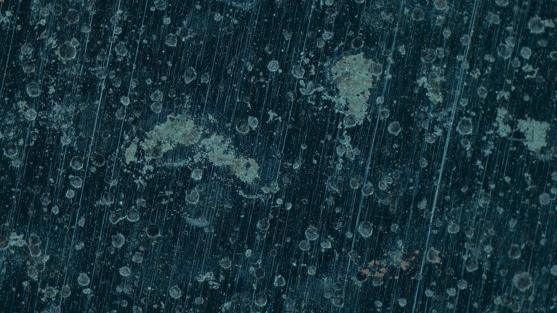

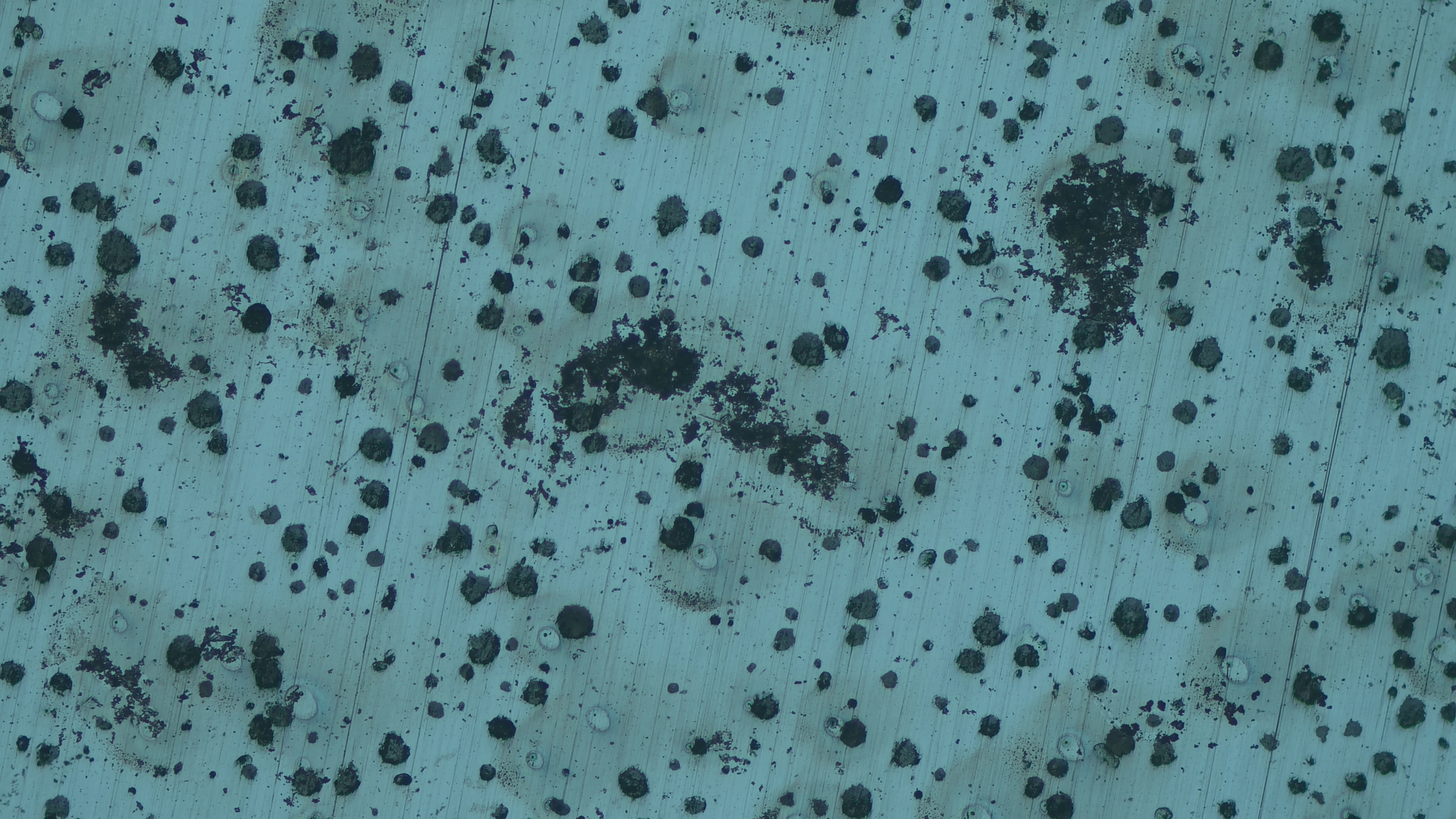

QT500-10材料,图中团状黑色组织是什么,求教高手,谢谢!   图片明暗场   100x

球状石墨,不过样没制好,在石墨附近污染了。

图片白色圆点周围泛黄,黑团周边也是泛黄,一般这个情况就是制样过程有残余积液没有及时吹干导致,裂纹、疏松等部位处理不当很容易会出现这种情况。
你这个黑团暗场看出与球墨明显不同,应该是铸造缺陷,疏松

嗯,学习了,样件是腐蚀过,所以泛黄

感觉是你腐蚀留下的印记,把表面从新抛光了在看吧

制样没有制好,黑色应该是“坑”,也就是缺陷,铸造为缩孔之类的

嗯,有划痕,重新制样在看看。

黑色组织是缺陷,重新制下样,缺陷会更明显。

从暗场看黑色东西明显和基面不在一个平面,估计是抛光时粘上的脏东西,你用50X或100X物镜看看,高倍下景深小,会更明显,调下焦就可看出是高于基准面还是低于表面。把抛光布用热水洗洗,抛时抛光布不要太干,太干容易粘上脏东西,酒精冲不掉。只一个图片,别人只能猜原因,具体还要你从多方面试验。
