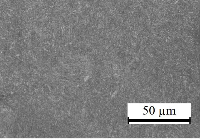

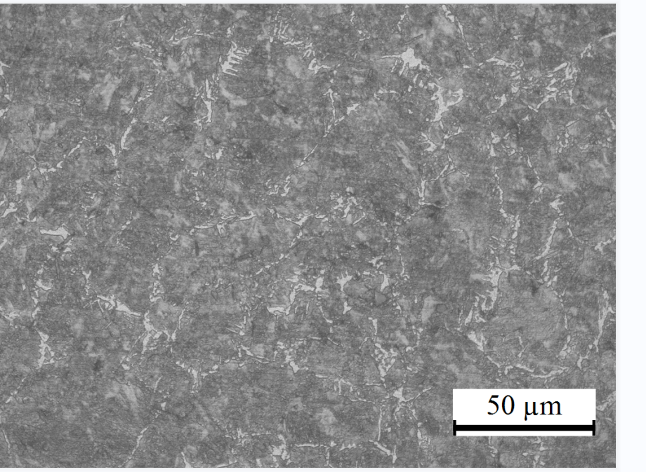

都是45钢,而且都是调质处理,一个硬度388,一个是200多,组织感觉差异也很大,请问这是为什么呢

图一看上去没有问题,但硬度不应该是388,如果测量没问题的话,可能回火温度低了。
图二属于欠淬透,冷却速度不够,导致铁素体沿晶界先析出成断续网状,且回火不能消除。可以换几个位置多测几次硬度,应该差别很大。
如果工艺参数没问题,可将缺陷工件进行正火处理,然后重新调质。(个人观点,仅供参考。)

发表于 2022-5-6 11:13:10 | 显示全部楼层
第二张冷速不够了,出现网铁了

发表于 2022-5-6 14:35:19 | 显示全部楼层
45#淬透性差,你第二张明显冷速不够,都有网状铁素体析出了

但是这是同一个工件。。。。。。。。。。。同一个工件的对立面

发表于 2022-5-7 19:25:29 | 显示全部楼层
后面一个加热完全奥氏体化了?

发表于 2022-5-9 11:12:22 | 显示全部楼层
同一工件不同位置淬火跟工件的形状和入槽方式有关,冷却效果也是不同的

发表于 2022-5-10 09:05:59 | 显示全部楼层
跟零件大小,摆放位置,方向都有关系吧

发表于 2022-5-13 08:03:29 | 显示全部楼层
同一个工件出现这两种组织很正常,45#淬透性差,不同部位厚薄不一致,导致不同的组织。

 楼主| 发表于 2022-5-18 09:37:47 | 显示全部楼层
noyarc 发表于 2022-5-6 11:13
第二张冷速不够了,出现网铁了
第一张是回火索氏体,第二张是网状铁素体(魏氏组织),不应该1的硬度低吗,我测的1的硬度高于2的硬度

你确定388HB还是索氏体吗?45#调质有调质到41HRC的吗?

 楼主| 发表于 2022-5-18 10:45:49 | 显示全部楼层

 楼主| 发表于 2022-5-18 10:48:40 | 显示全部楼层
工艺是淬火860度,回火480度,都是水冷

签到天数: 137 天
发表于 2022-5-23 08:00:30 | 显示全部楼层
回火温度480,没有·41HRC

发表于 2022-5-25 08:10:17 | 显示全部楼层
45钢表面的氧化皮,入水爆不掉的话,就会出现软区和阴阳面。480回火硬度没有41hRc这么高的。你回火保温时间不够
