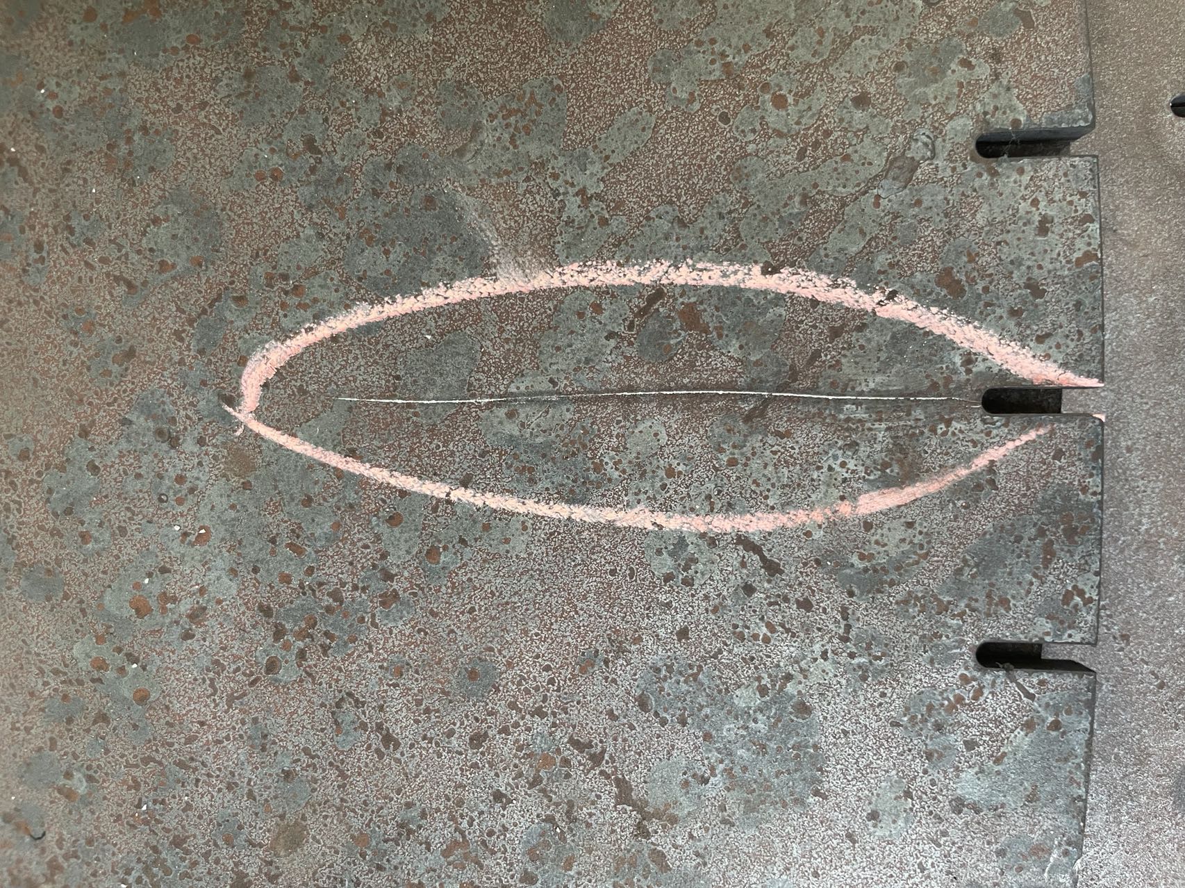

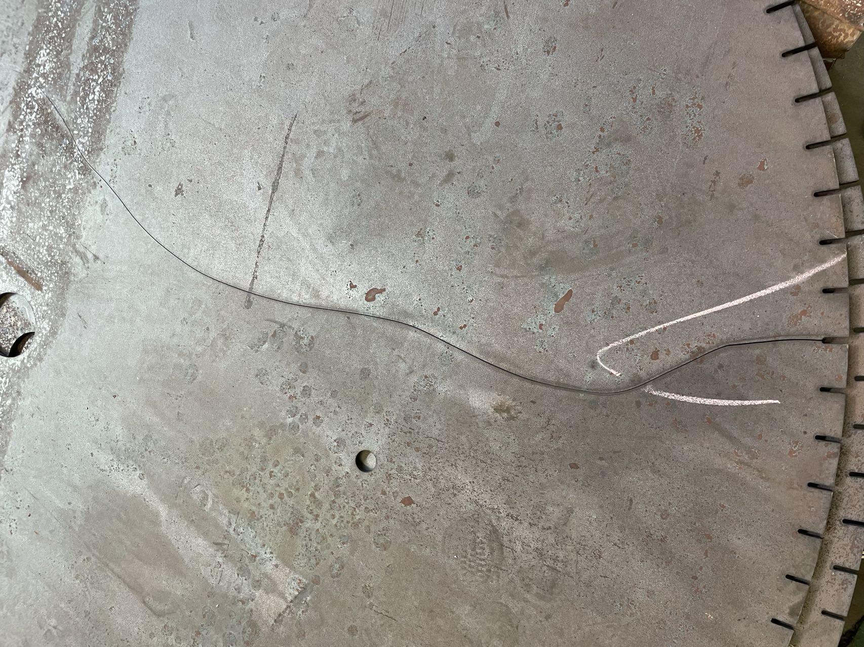

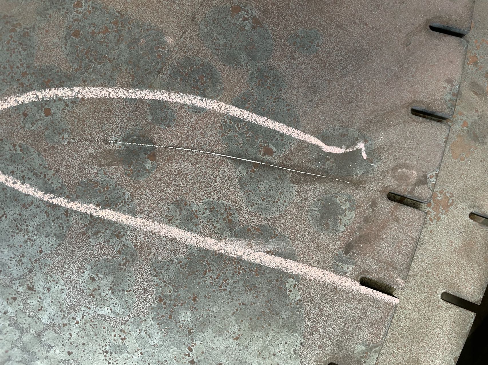

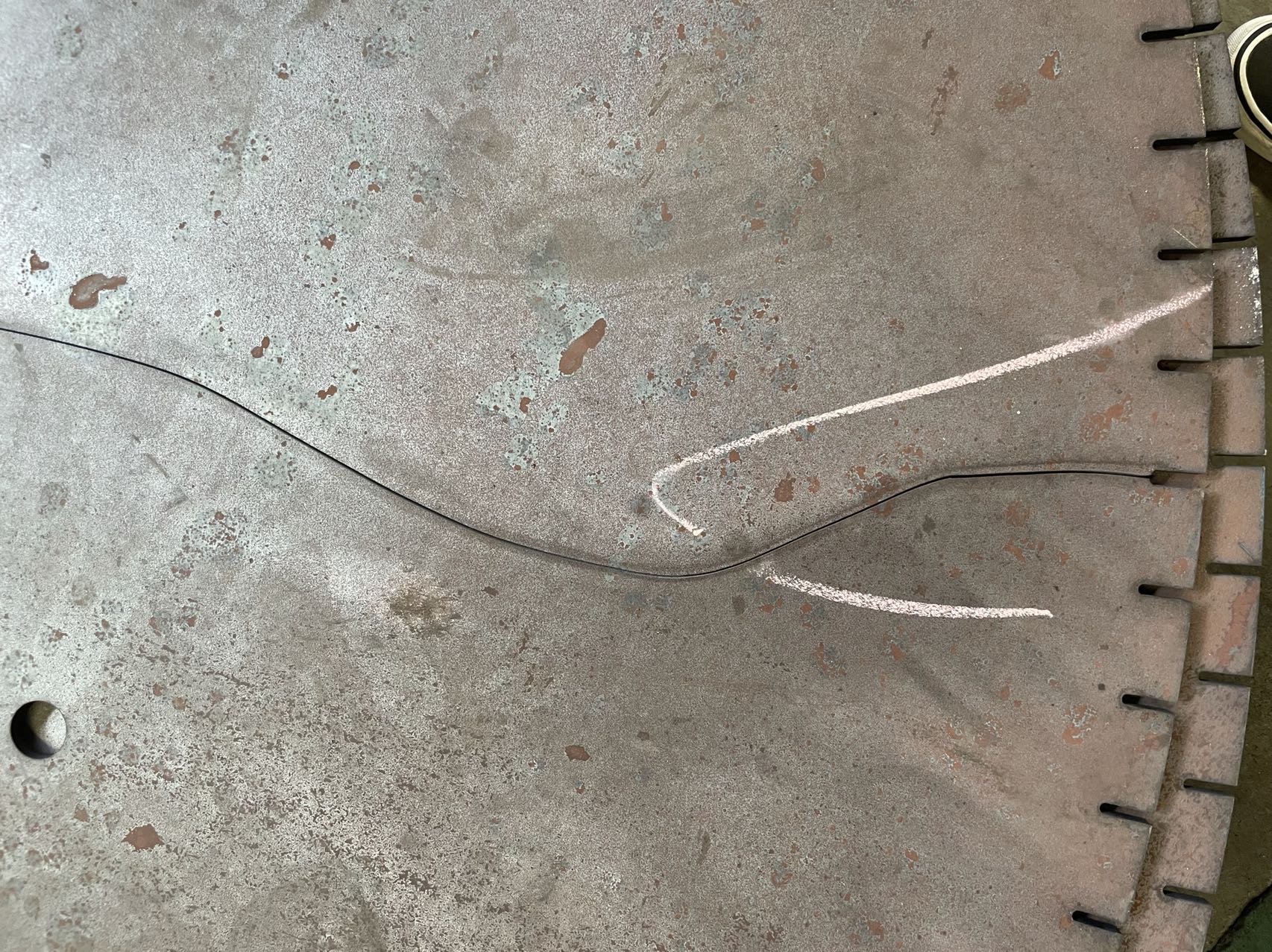

请大神分析下为什么会裂,炉温800,盐温150,材质75CR1。

热处理过程描述一下,几条裂纹都是从齿中间延伸出来。要看看热处理及其他工序有没有异常

从齿底裂开的,从现在的状况来看,基体上确定是淬火裂纹,后面的事情就是具体分析一下有没有其它引起淬火裂纹的异常情况。

锯齿找下裂纹源,金相分析,是否原材料有问题。

直径2000mm,厚度9.0mm,材质75cr1。空气炉800度加热50分钟,硝盐150度,淬火20s左右,然后取出压盘加压空冷。应该是淬火应力太大,是不是在硝盐中时间太久会造成淬火应力大?? 我们操作中是硝盐液面不沸腾,再持续一段时间再取出。 如果在硝盐中淬火时间太久是否会增加裂纹概率。

学习下,中间有发白的地方

感觉和锯齿槽位置有关,看你的裂纹基本起源于那个位置

应该是齿底开始开裂,金相查一下,另外空气炉,没有保护气氛吗?

硝盐中冷却不能等到完全冷却下来才出炉,硝盐冷速太快,尤其是低温冷速,所以在冷却到马氏体转变后要拿出来,可以空冷,可以水冷
