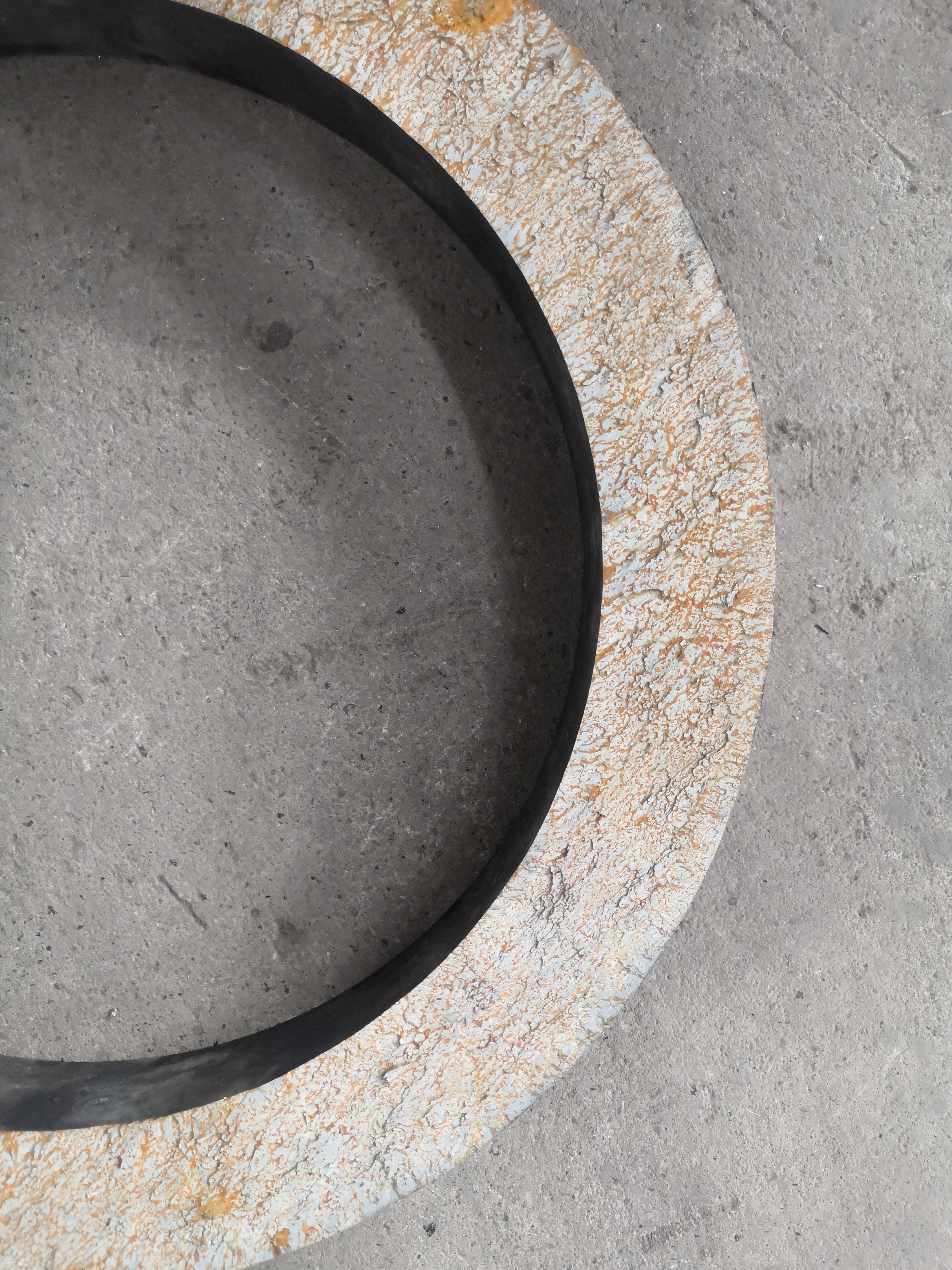

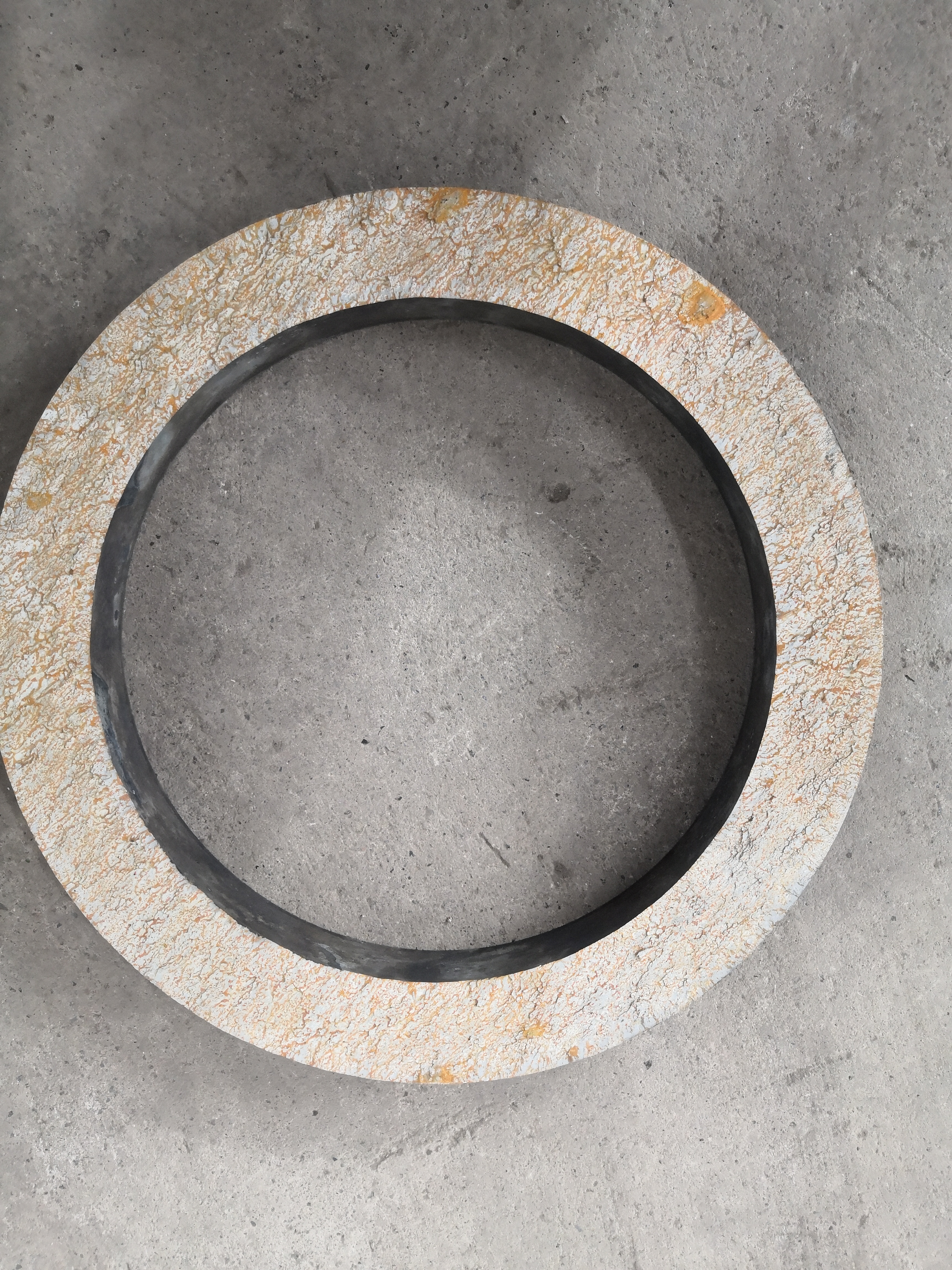

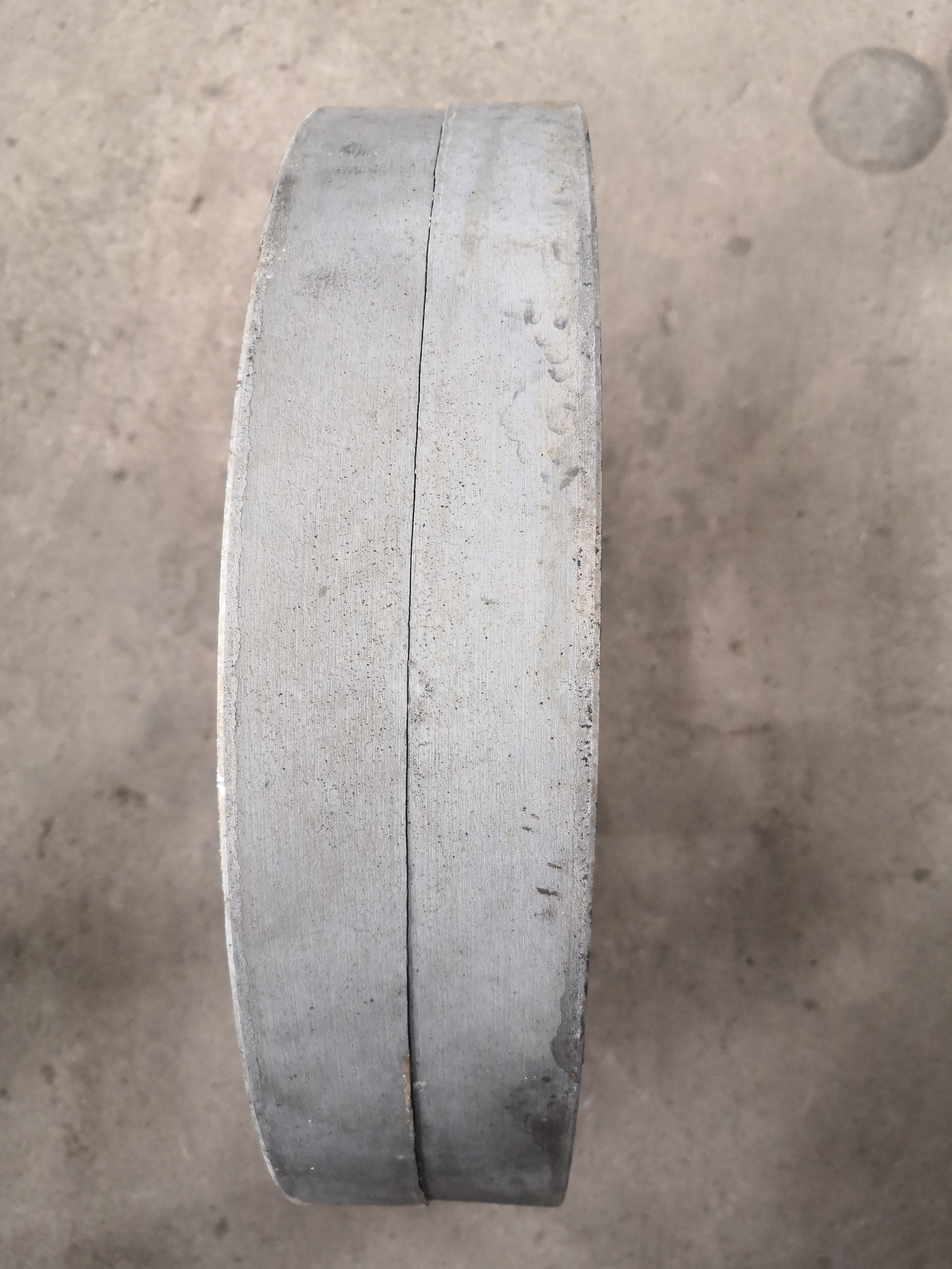

45钢钢板,厚度60,原材料经超声波探伤无裂纹,粗加工后调质处理,几乎一半开裂,开裂方式为沿板厚度方向几乎对称裂为两半,如图,请大侠指点开裂原因和分析手段。 微信图片_20220509215158.jpg

材料偏析、带状的可能性大,查下低倍和金相吧

我们以前也出现过这种情况,一批产品中出现过2件,个人觉得还是材料偏析导致的,不然也没理由从中间裂开,既不是临界尺寸,也不是锐边应力集中位置

轧制板材,中心部位冶金缺陷严重,这种板材淬火后开裂风险很高,开裂基本都是对半开,断口很齐整,不一定在水下就裂,放置在地面上的开裂有飞出伤人的危险。

看下带状偏析或夹杂吧,45那么厚的零件基本是热应力了,可降低淬火温度,或预冷下

45钢淬火不会开裂,除非材料有大的缺陷,或者混料了。

看看断口组织吧,应该是热处理前序或者材料的原因。

wyb755 发表于 2022-5-11 21:08
淬火温度正常,冷却普通室温自来水,其它批次45钢板都很正常,仅该批次钢板出现问题,个人认为偏析原因造 ...
既然认为偏析,那就却验证一下,不具备条件的话找第三方做个低倍也就几百块
回复 顶 1 踩 0

查一下:1、原材料是否偏析严重;2、淬火加热温度是否偏高、淬火冷却过程是否冷速过快?

加热温度高,淬火介质冷速不合理。。

 楼主| 发表于 2022-5-11 21:08:29 | 显示全部楼层
淬火温度正常,冷却普通室温自来水,其它批次45钢板都很正常,仅该批次钢板出现问题,个人认为偏析原因造成。

材料错了吧?45钢不会淬透的,所以,不会开裂。如果是材料错了,淬透了,心部形成马氏体,就会将表面胀裂!

45钢板中间位置最易产生组织缺陷,在淬火时,厚度60mm钢板中间产生裂纹的可能性很大。最好采购大钢厂的,小钢厂有可能是两个薄板重新加热轧制到一起,质量更差。磁粉探伤板一般没有问题,最好是超声波探伤,内部缺陷能探伤出来。
