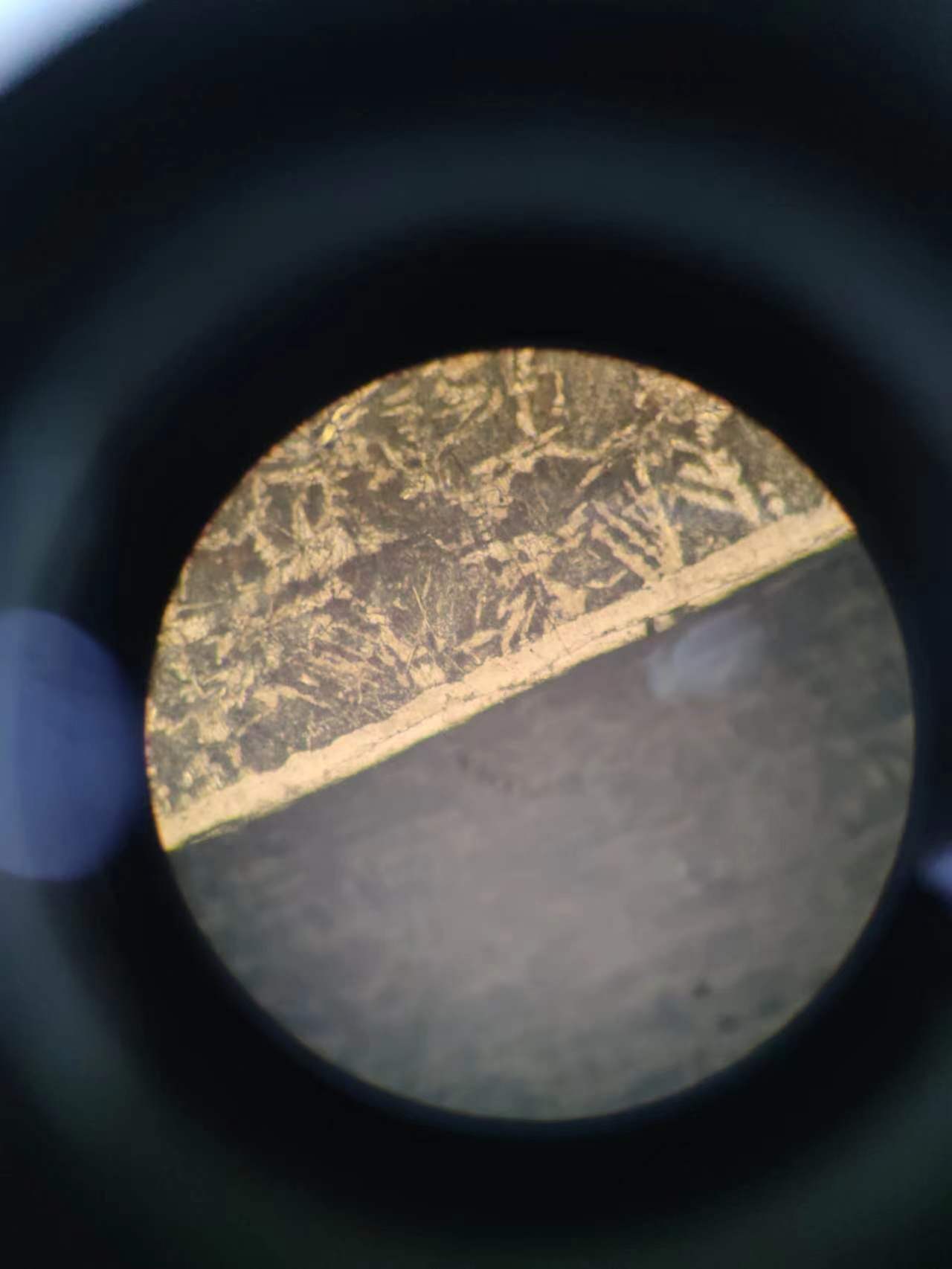

软氮化金相不合格,求助各位专家。
金相
金相
签到天数: 848 天
发表于 2022-5-17 08:30:11 | 显示全部楼层
白亮层的黑线应该是制样时造成的剥离,白亮层表面仅是疏松现象。

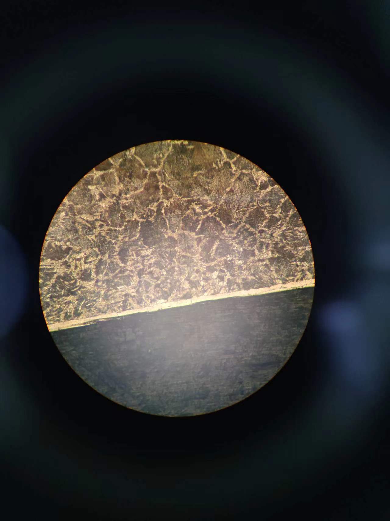

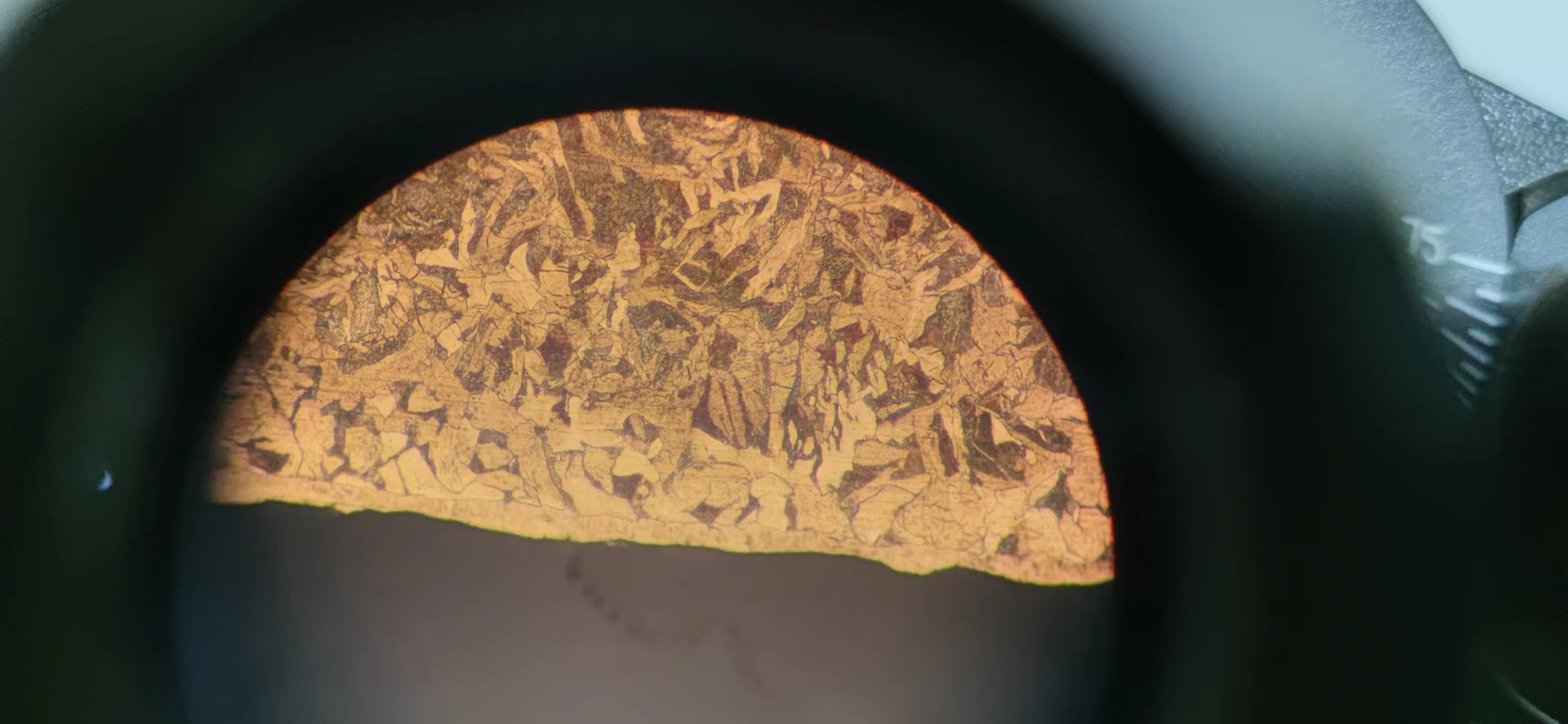

 楼主| 发表于 2022-5-16 08:50:31 | 显示全部楼层
dzkyx1314 发表于 2022-5-14 13:04
除了发现是毛坯基体组织,然后氮化白亮层有点浅,还有就是制样不给力,还真没有发现什么问题。
前辈,可以再看看这两张金相吗,一开始是白亮层和扩散层交界位置有黑线,在加强氨气进气干燥后出现黑线向表层转移的现象,可否帮忙分析分析。
黑线在交界位置
黑线在交界位置
向表层转移

发表于 2022-5-16 13:09:26 | 显示全部楼层
你的意思是氮化层里面那个铁素间的那个黑色带吗?
签到天数: 111 天
 楼主| 发表于 2022-5-16 13:12:48 | 显示全部楼层
是的,部分位置在高倍镜下看着明显是一条连续的黑线,我怕有剥落的风险。

发表于 2022-5-17 07:45:49 | 显示全部楼层
要我看啊,根本不是白亮层的事,可能材料本身有偏析或者其它,最好结合低倍数看看

签到天数: 2263 天
发表于 2022-5-17 16:33:00 | 显示全部楼层
材料本身有偏析,那这个偏析就一直存在的,氮化后你看他了,你就认为是氮化造成的,实际上不是。

签到天数: 135 天
发表于 2022-7-22 10:44:13 | 显示全部楼层
这种状况是有脱落风险的,建议将产品抛光看下,这种氮化组织产品,抛光或喷砂后就可以看出来,有明显的脱皮状况

签到天数: 111 天
 楼主| 发表于 2022-12-6 11:09:28 | 显示全部楼层
中之舟 发表于 2022-8-12 09:20
我感觉有脱落的风险,有在黑线的位置打表面硬度吗?
黑线区打维氏硬度都会塌陷,调整了一下制样方法这个表层黑线会改善很多,可以在表层加一层薄锡纸。
签到天数: 101 天
发表于 2022-12-14 14:17:38 | 显示全部楼层
是氮化形成的缩孔吗?
签到天数: 111 天
 楼主| 发表于 2022-12-16 08:35:13 | 显示全部楼层
中之舟 发表于 2022-12-14 14:17
是氮化形成的缩孔吗?
倒不是,可能是制样方法的问题,还有磨金相的时候最好自动抛光机上做。
