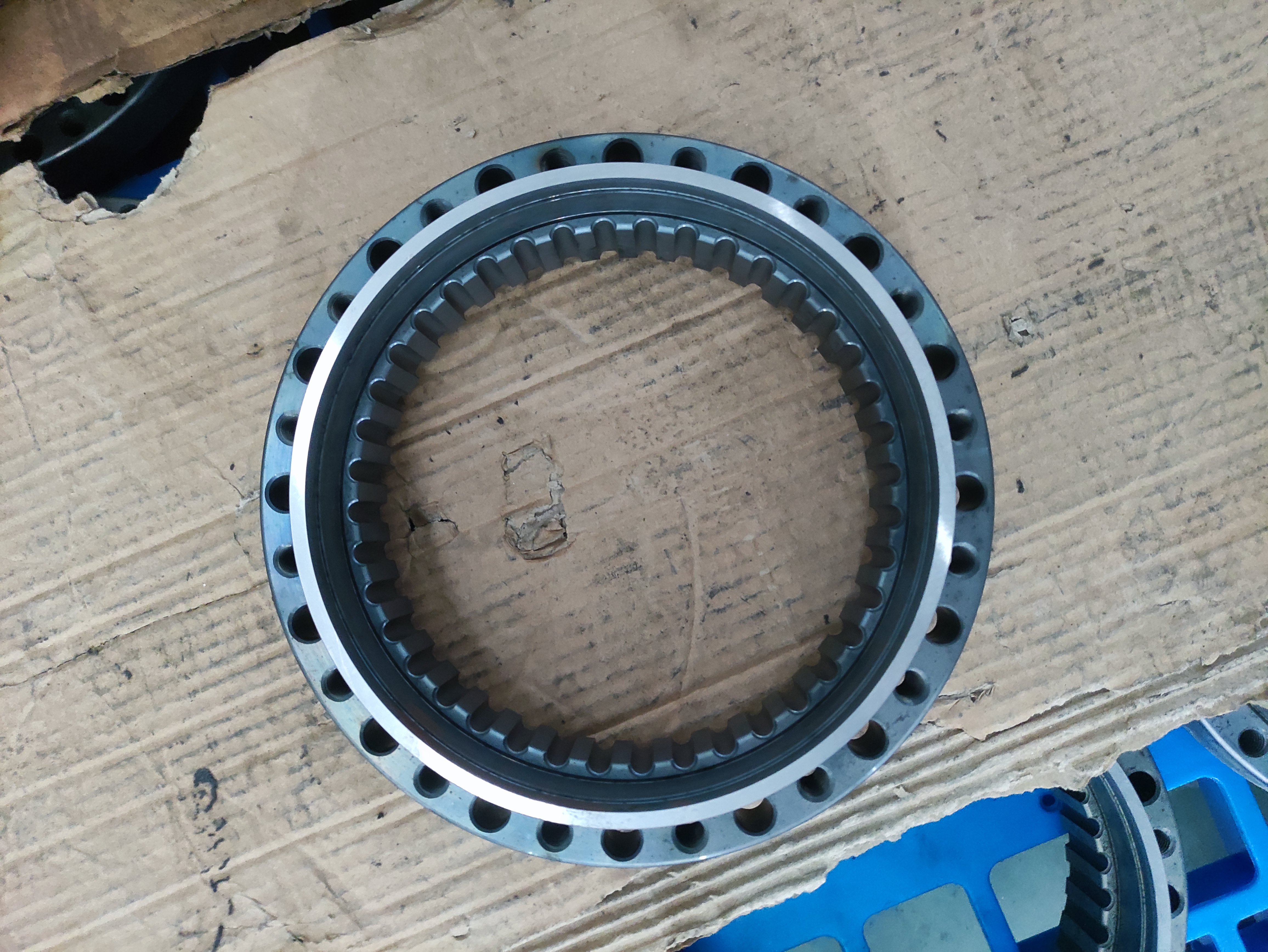

外协做一批产品,平均尺寸缩小0.4mm。有路过的大神帮忙指点。
材料:100Cr6
炉子: 真空油淬炉
工艺:550保温80min,840保温60min。
回火:160
回火后硬度63-64

热前尺寸186.40mm,热后185.90mm-186.05mm
