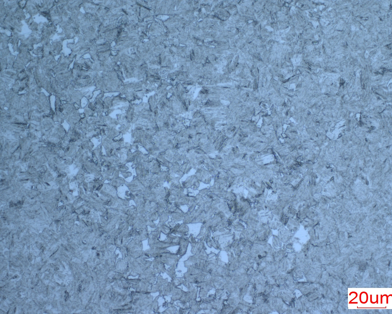

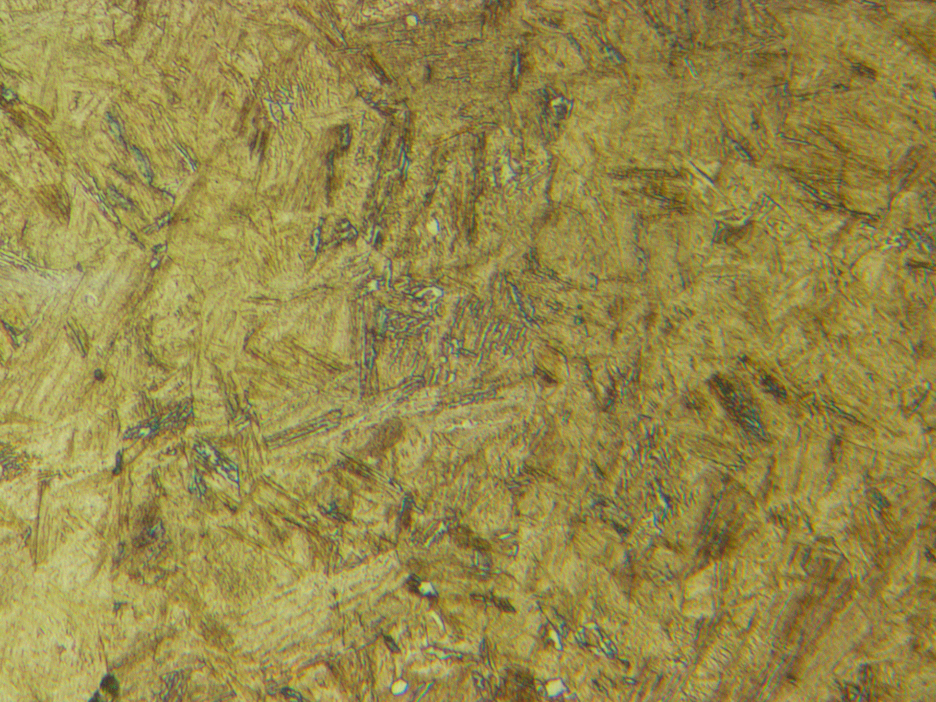

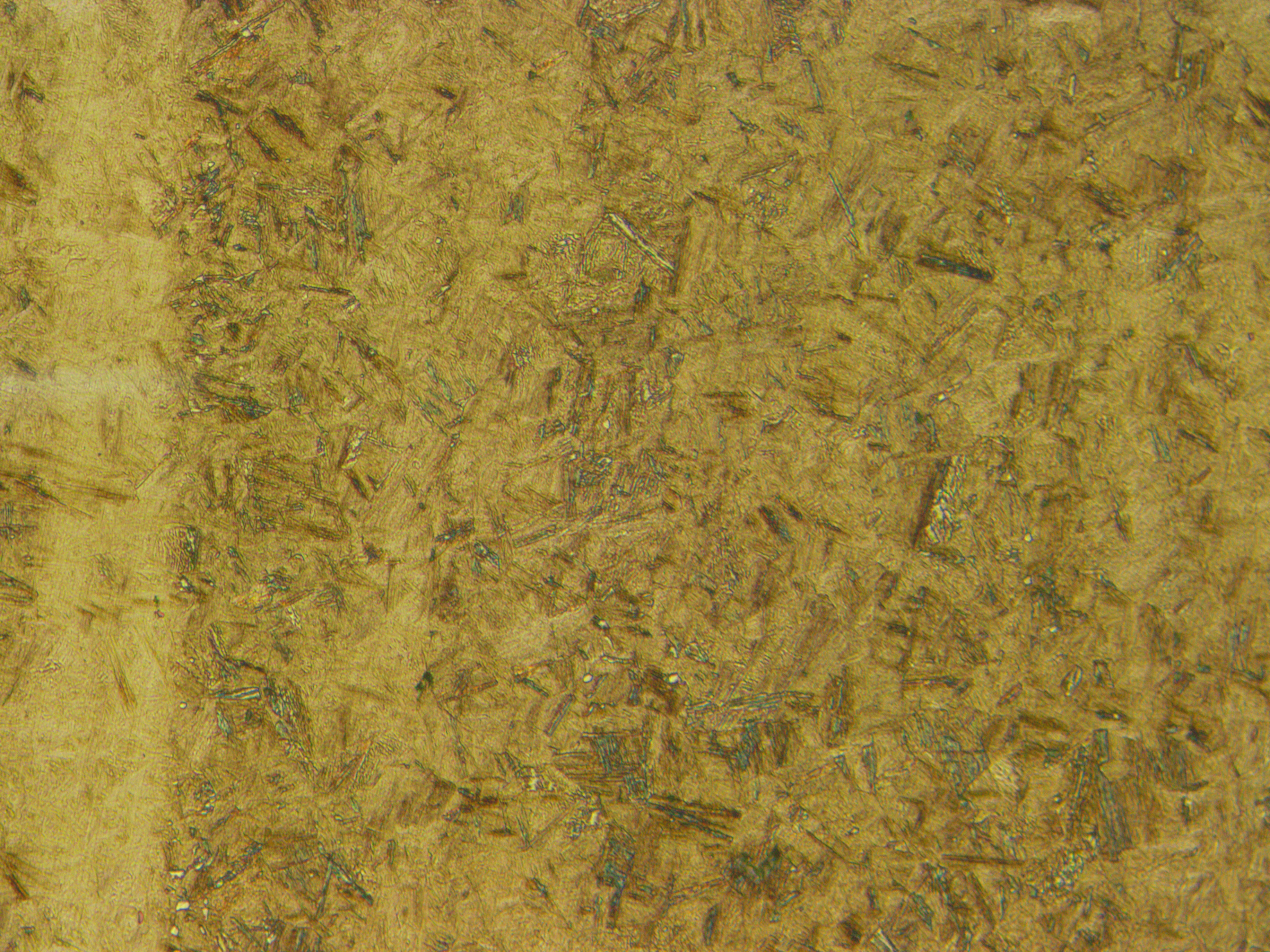

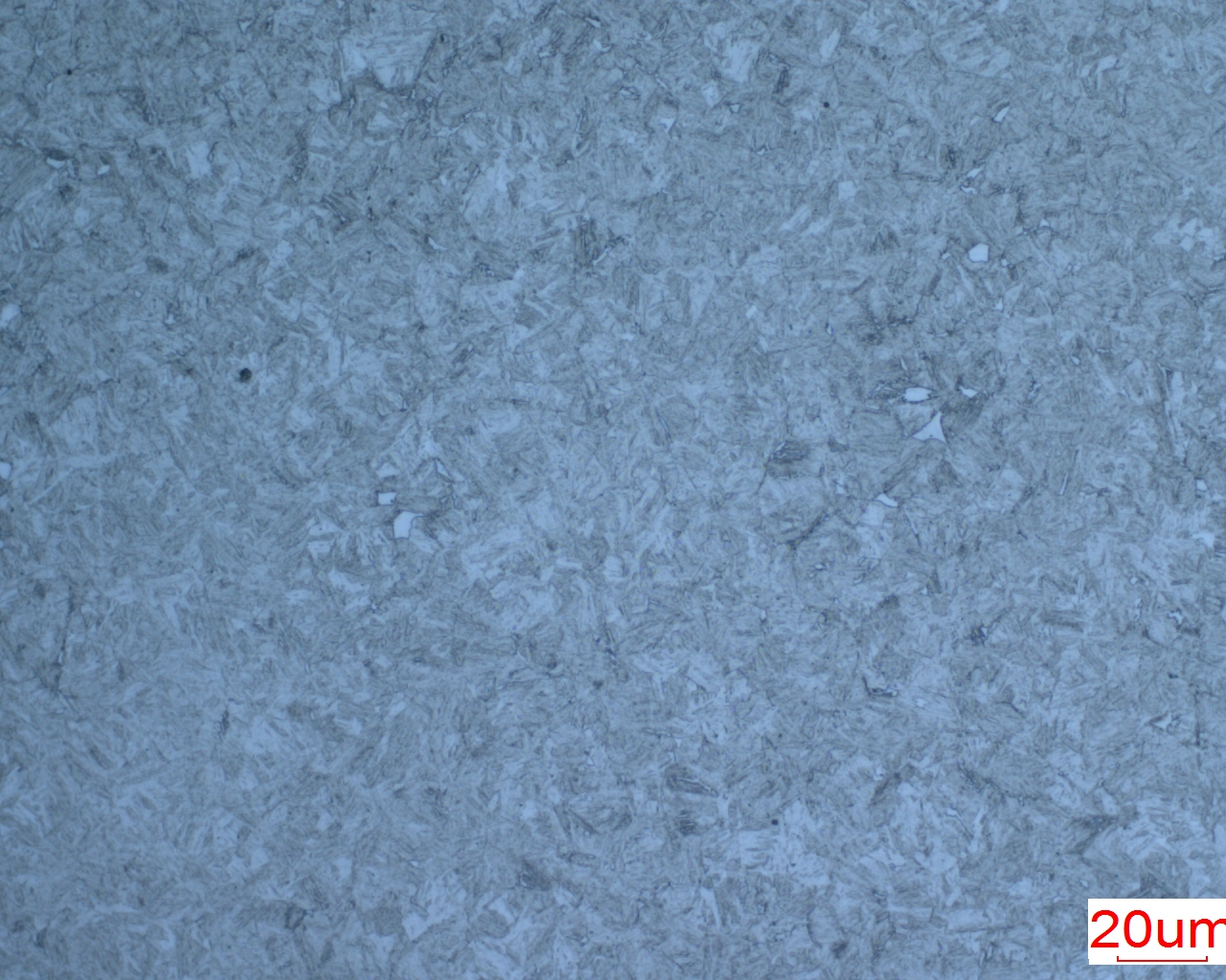

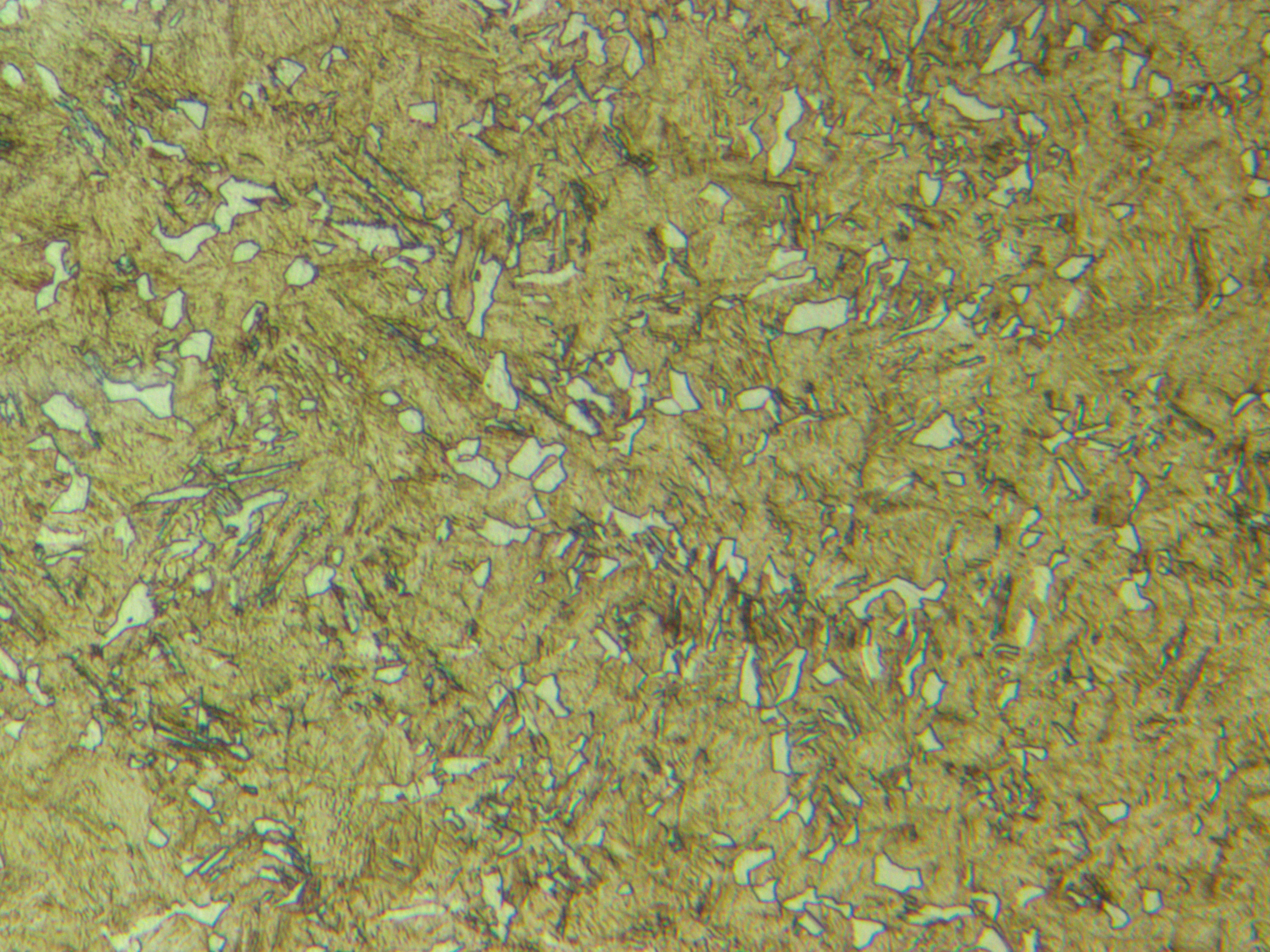

有带状组织38CrMoAl淬火顺纹(未回火),F块是先析还是未溶?
X500
X500
X200
X200
开始个人根据F块的形状判断为未溶,但是芯部比较少
芯部X500
芯部X500
芯部X200
芯部X200
大家看看到底是先析还是未溶?

发表于 2022-5-20 09:13:56 | 显示全部楼层
看到块状铁素体就断定是未容铁素体就是耍流氓~~~
1.表面大量素体而芯部没有、说明淬火时表面温度低于芯部温度,加热温度与时间是足够的。
2.应该是在加热室转移至淬火室之间析出的铁素体,在转移的过程中表面温度AR3以下,而芯部温度AR3以上。
3.正火件铁素体是块状,难道它是未容铁素体?

发表于 2022-5-19 10:50:47 | 显示全部楼层
你好,确认未溶F还是先共析F应该是看F是否在晶界析出,如果在晶界析出的肯定就是先共析F,上图中我认为没有明细能看出来是在晶界析出,所以我认为可以判断未溶F,方便的话可以把奥氏体化温度发出来大家一起讨论下

发表于 2022-5-19 11:12:09 | 显示全部楼层
铁素体为块状的为未溶

发表于 2022-5-19 13:17:08 | 显示全部楼层
未溶铁素体,至于为什么会出现差异,这个就涉及到取样位置以及你的工艺了。

加热930℃,保温2小时

倾向你的判断,但不明白块状铁素体形成过程

发表于 2022-5-20 10:38:18 | 显示全部楼层
块状为未溶,先共析是网状。

发表于 2022-5-20 12:14:37 | 显示全部楼层
说明这个试块的表面温度以缓慢的速度降至AR3以下,而芯部还没来得及降至AR3.
例如:你用的是多用炉、加热室门打开送至淬火室的时候突然机械故障。那么这个试块相当于在保温的环境下缓冷,这个时候表面可形成块状铁素体。
或者你这个试块在一堆零件的中间,当转移速度慢中间的试块也是缓冷。

发表于 2022-5-20 13:10:48 | 显示全部楼层
hfc12345 发表于 2022-5-20 09:47
加热930℃,保温2小时
你的意思是你是930保温结果直接淬火的,从第一张图片看,明显看不出来是这种情况。

发表于 2022-5-20 15:13:28 | 显示全部楼层
晶界面比较光滑,似乎是未熔铁素体,但还有一种情况淬火预冷过度,也会出现类似块状铁素体。最好是看看检测工件的位置,是否存在边角位置,淬火延时,造成温度过低形成块状铁素体。还有正火形成的块状铁素体是由于冷却速度慢造成的。

发表于 2022-5-21 20:34:33 | 显示全部楼层
我建议先测测炉温,说不定是炉温不够

发表于 2022-5-23 09:27:12 | 显示全部楼层
这个你最好横向取样好判断些

发表于 2022-5-24 07:16:03 | 显示全部楼层
这个还是不用花那么大的力气来搞这个吧。
亚共析钢加热时候是铁素体先溶解的,那么本案例如果是未溶解那么加热前的组织就无法解释了,
另外正常的加热温度,铁素体是不可能未溶解的。
再举一个最为典型的例子,齿轮钢900℃以上渗碳,时间长达数小时,有时候如果设备出了一些问题,那么析出的也会有这样的块状铁素体,基本判断为不合格。

发表于 2022-5-24 07:17:38 | 显示全部楼层
LINFH 发表于 2022-5-20 15:13
晶界面比较光滑,似乎是未熔铁素体,但还有一种情况淬火预冷过度,也会出现类似块状铁素体。最好是看看检测 ...
本案例几乎不存在未溶解的可能

发表于 2022-5-24 09:32:55 | 显示全部楼层
个人判断应该是先析铁素体的可能性最大

发表于 2022-5-26 15:33:50 | 显示全部楼层
冷速不够,析出 铁素体

发表于 2022-5-27 13:19:11 | 显示全部楼层

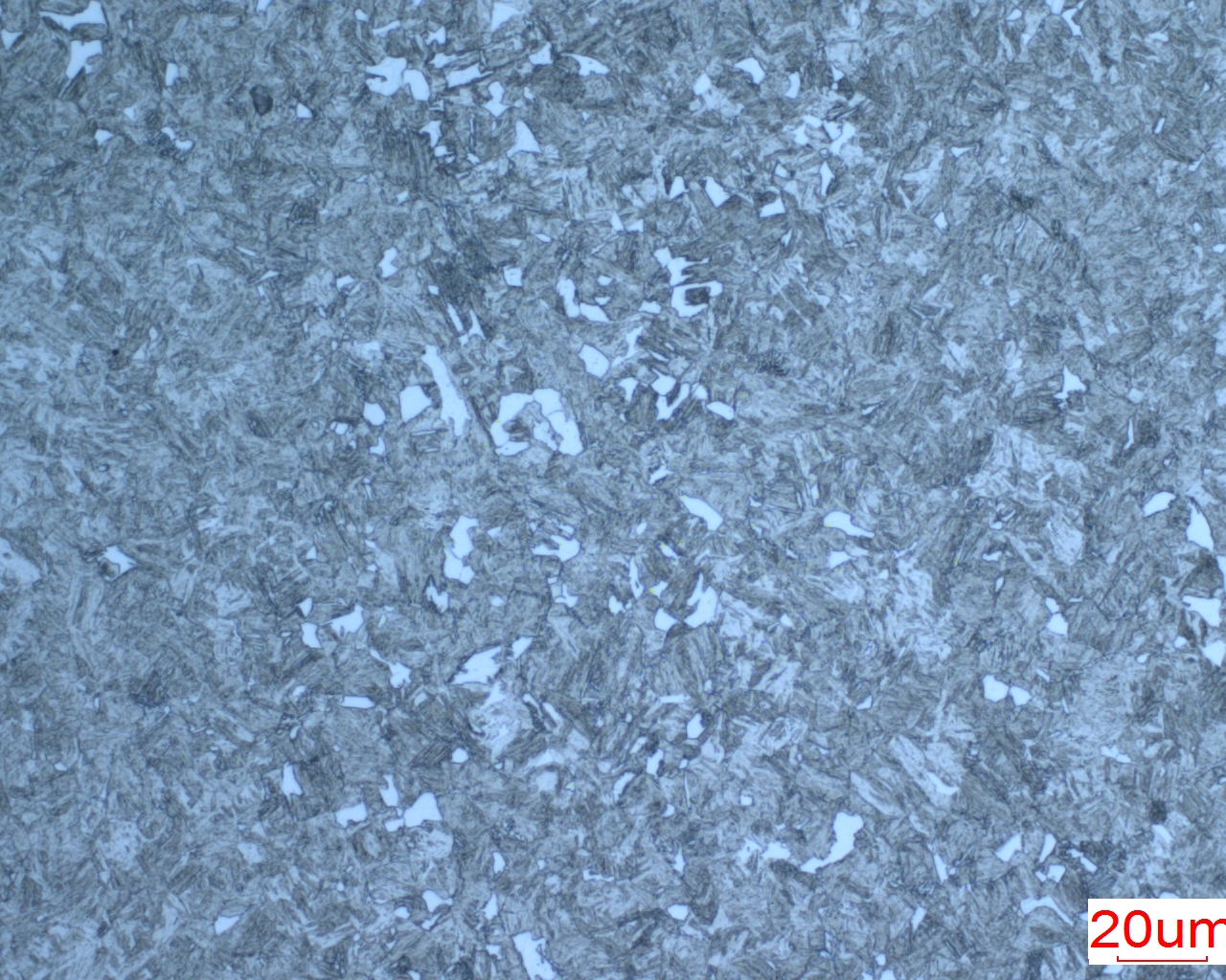

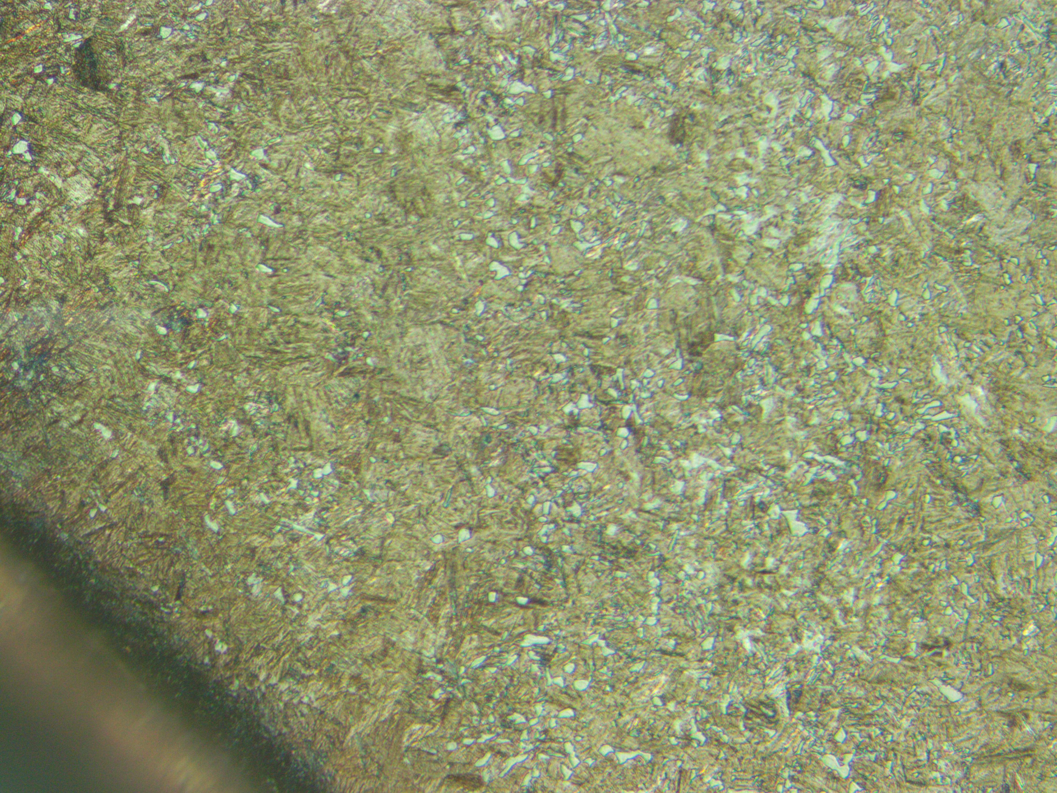

   我也来上传几张照片,这个铁素体是不是和楼主的铁素体基体很像;
   有一点我是100%肯定的,那就是这个铁素体,基本上和淬火运作之后的冷却没有任何关系。
   大家也讨论下这个铁素体怎么出现的,然后我后序把工艺补全,这里暂时不说工艺。
