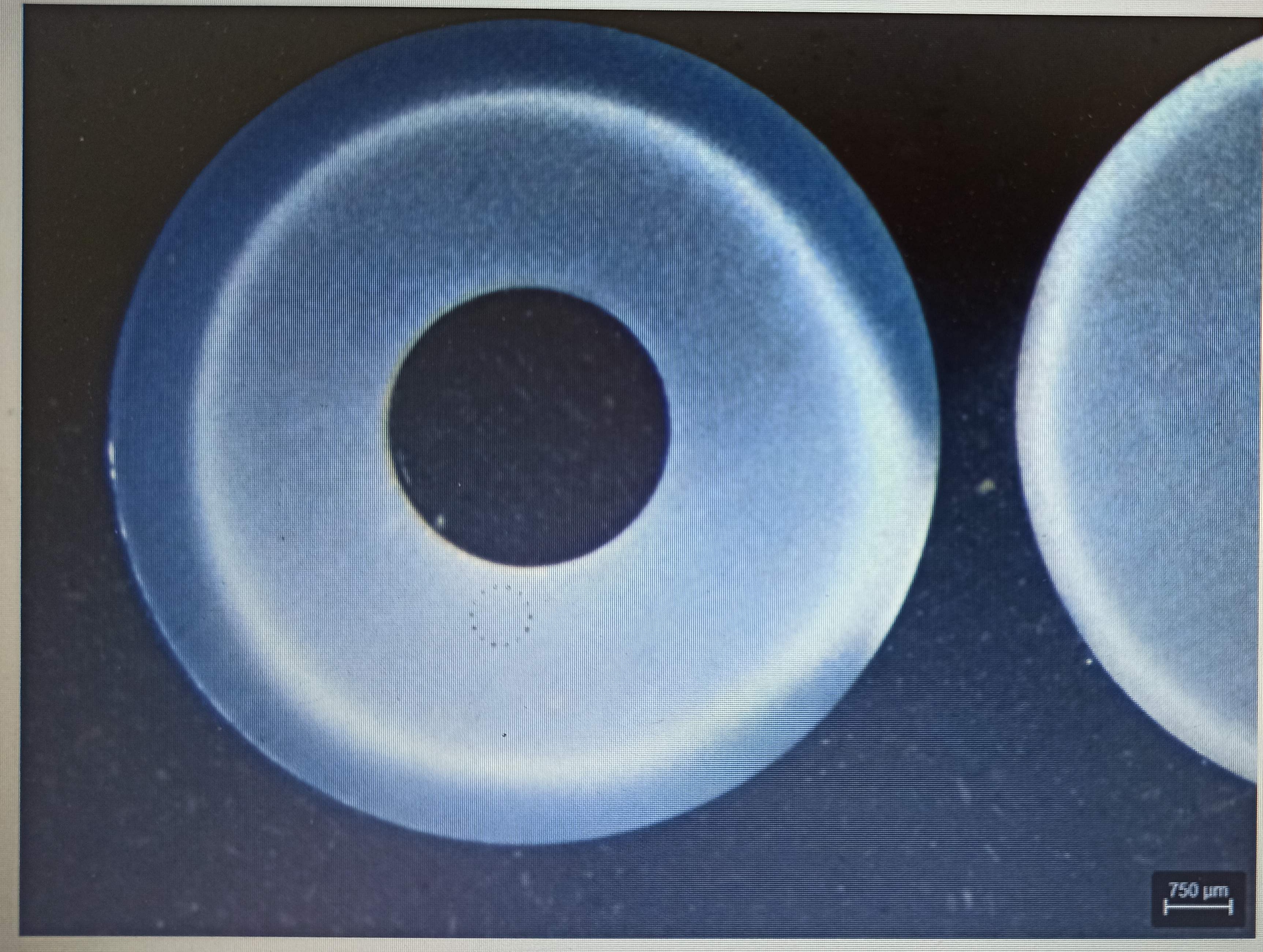

 楼主| 发表于 2022-6-1 11:27:14 | 显示全部楼层
缺陷如图所示,沿圆周方向切开
缺陷图片
缺陷图片
签到天数: 1186 天
发表于 2022-6-1 12:50:36 | 显示全部楼层
可能淬火冷却不足造成,向两侧多检查几个截面看一下软区是否有缩小。

 楼主| 发表于 2022-6-1 16:14:52 | 显示全部楼层
金相组织已经确认过,仍然有球化态组织存在,所以应该可以排除冷却的问题

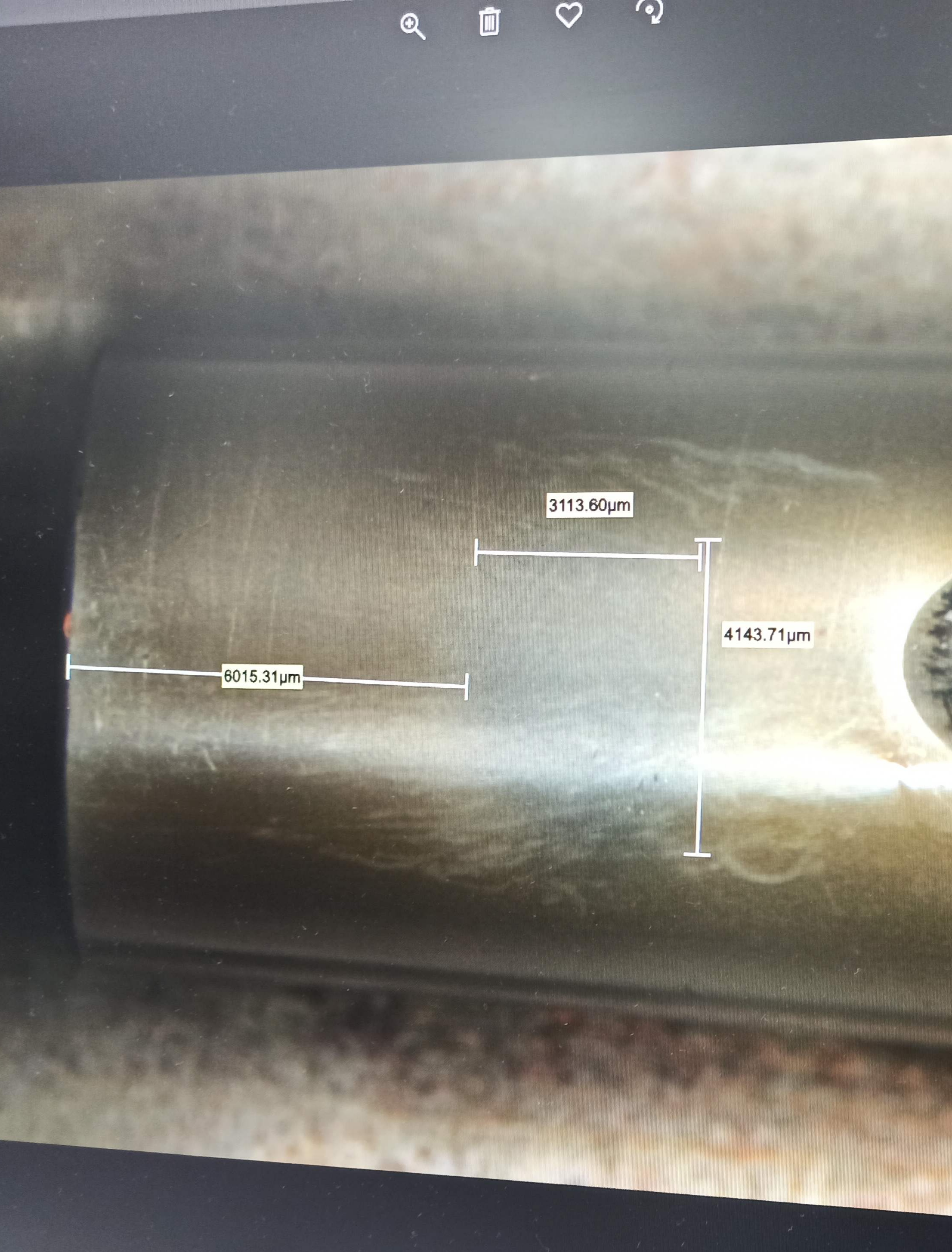

 楼主| 发表于 2022-6-1 19:39:37 | 显示全部楼层
沿轴向做冷酸洗检测结果如图
轴向
轴向
签到天数: 430 天
发表于 2022-6-1 21:38:03 | 显示全部楼层
1.排查加热时淬火是否均匀到温,看你描述这种情况应该可以看到
2.五匝线圈整体加热后,掉入介质中冷却,淬火槽内是否经常清洗油污和氧化皮,槽内的搅拌是否充足

 楼主| 发表于 2022-6-3 08:30:54 | 显示全部楼层
热处理老马 发表于 2022-6-2 09:11
你自说自答,很圆满的玩了一把。依我看,加热冷却都有问题,冷却的问题占了大部分原因
只是把目前已经掌握到的情况告诉大家,避免往已经排除过的方向去讨论而已。为什么您会觉得冷却的问题占了大部分原因?基于金相组织的观察,软点区域球化态组织依然存在,所以我才会认为主要原因是加热问题
