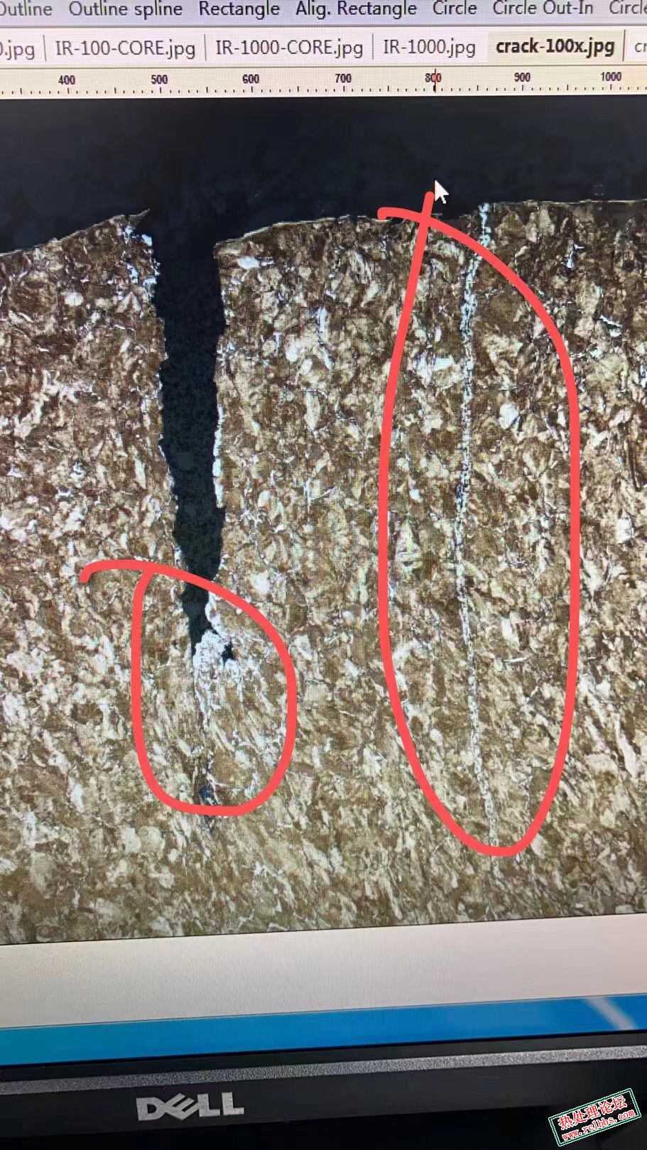

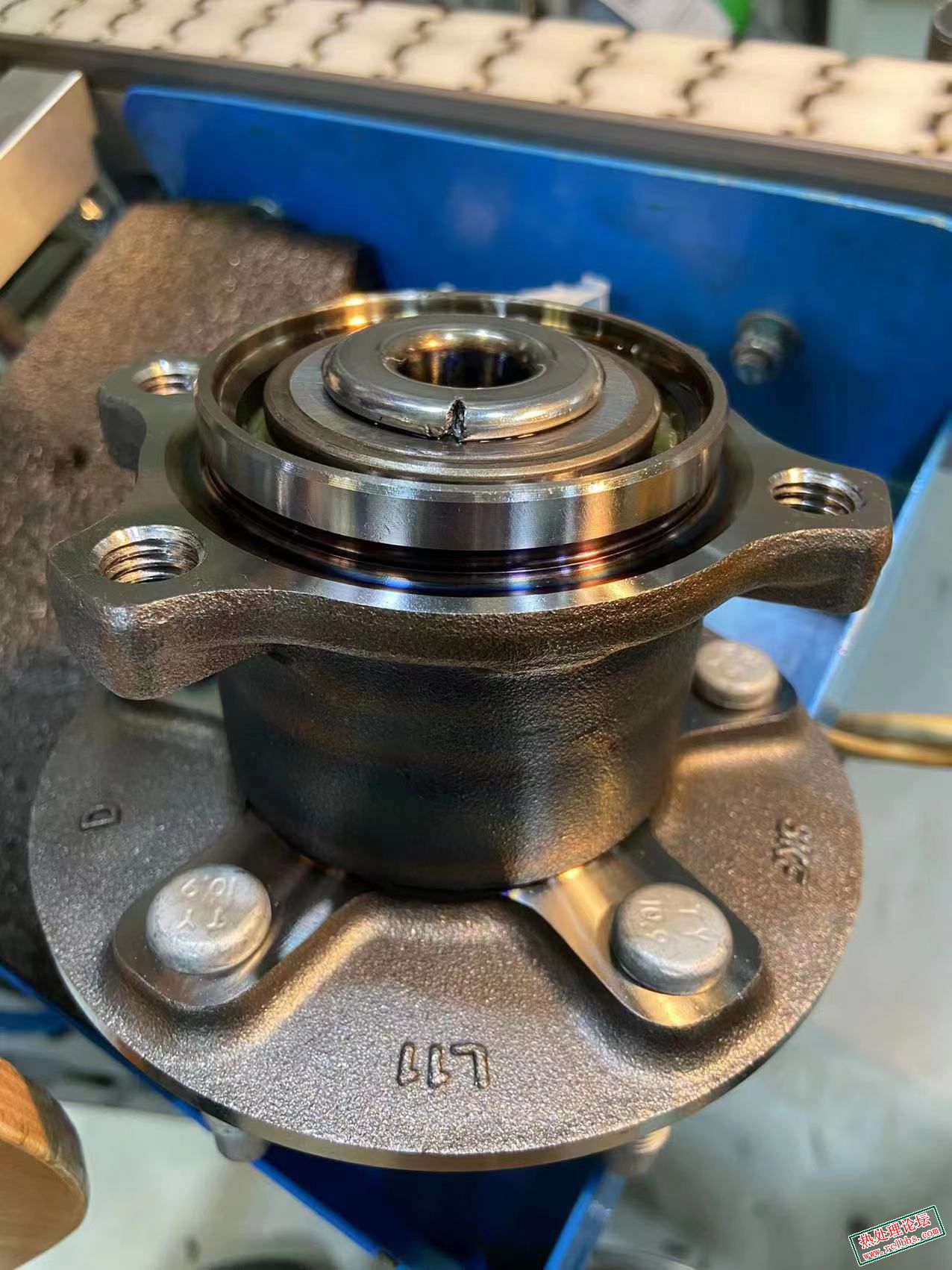

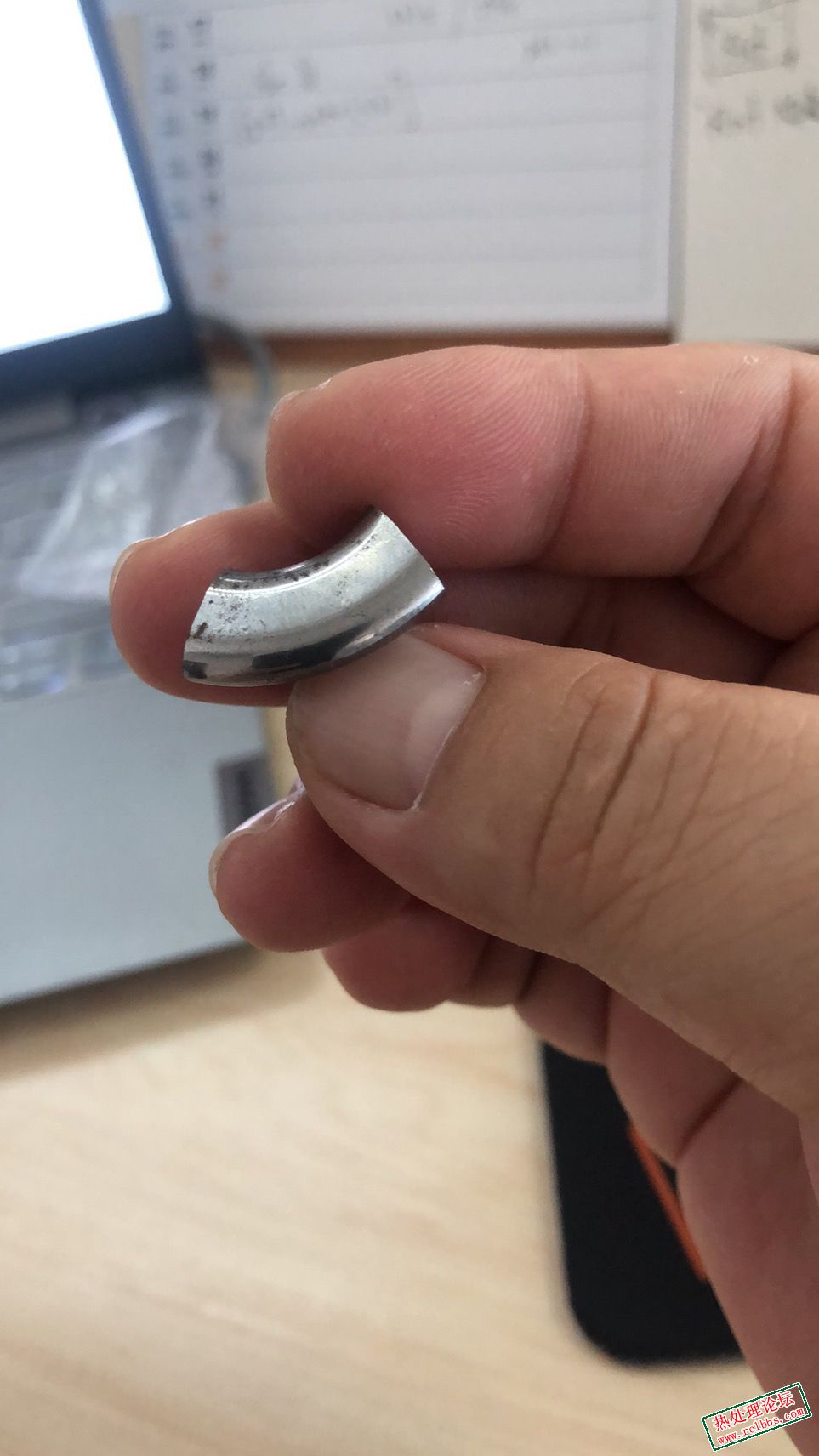

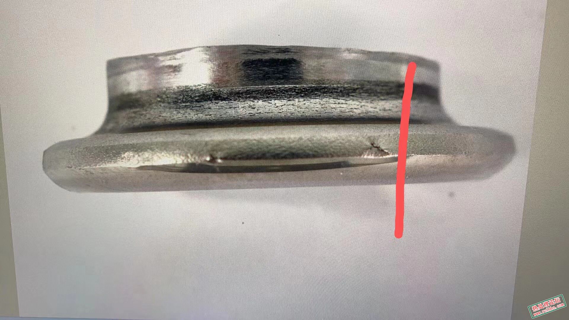

大家好,附件为三代汽车轮毂冷滚边开裂后切割组织图片;
图片所示一个是冷滚边后的开裂状态,另一个为切割后开裂部位组织图片,圈上的部分为客户判定的脱碳层;
现在客户说因为产生了脱碳,此脱碳肯定是锻造供应商在锻造过程中产生的,请大家帮忙看下,在锻造经验上如果锻造过程中出现脱碳,
因为棒材需要高温加热,所以脱碳层一定是厚的,明显的,而不是这样微小的部分,请大家帮忙分析下。

 楼主| 发表于 2022-6-3 15:59:55 | 显示全部楼层
图片如图,请大佬参考

发表于 2022-6-5 07:48:58 | 显示全部楼层
什么脱碳啊,明明是过烧了。带状偏析区氧化和溶化了,所以旋铆直接就干裂了。

发表于 2022-6-5 22:13:01 | 显示全部楼层
裂纹两侧有过烧的迹象,应该是过烧造成的。

 楼主| 发表于 2022-6-6 15:16:09 | 显示全部楼层
我们这个材料锻造加热温度在1150~1120℃,但是从组织图片中,晶粒度及组织都满足客户标准要求,请问还有其他的可能性吗

发表于 2022-6-6 15:51:58 | 显示全部楼层
个人意见,这是锻打毛坯带来的鬼线啊,铁素体夹杂带状偏析,毛坯原始缺陷,锻打没消除或减弱。

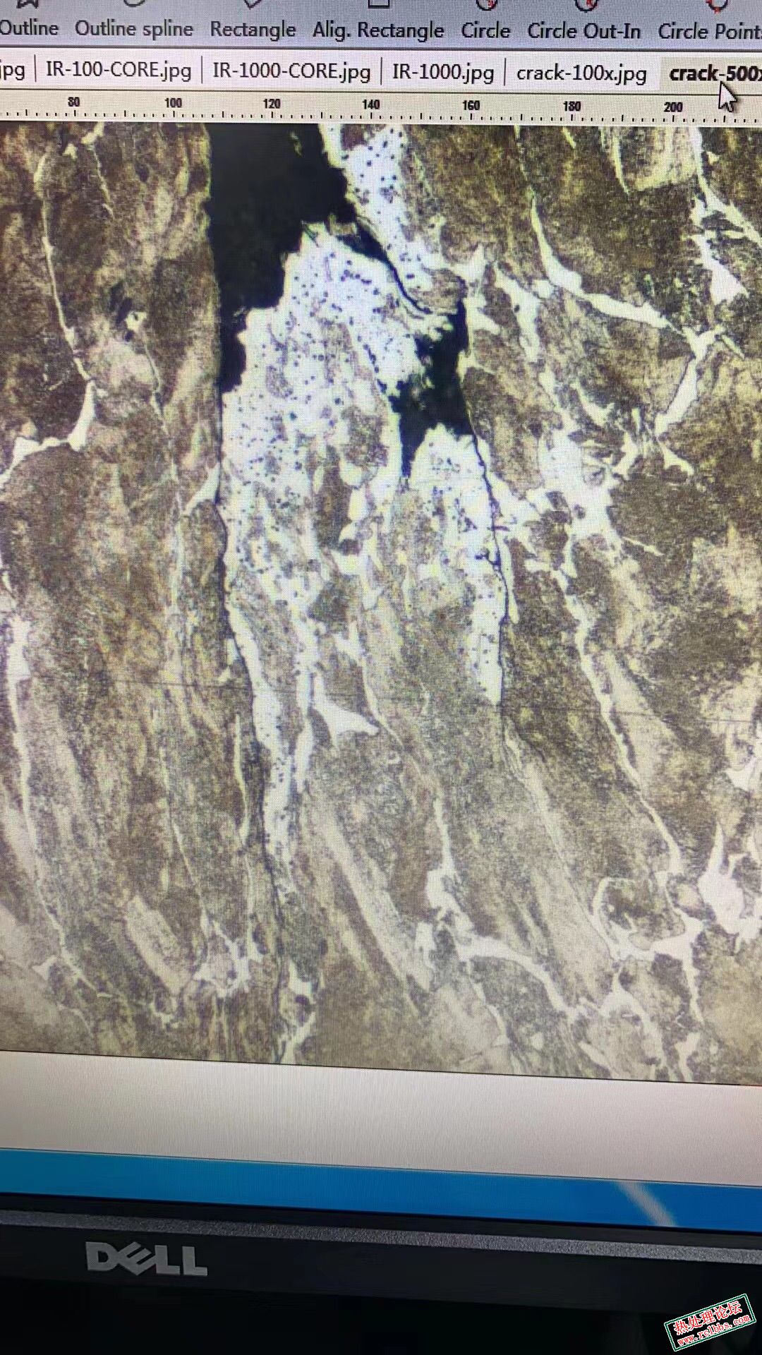

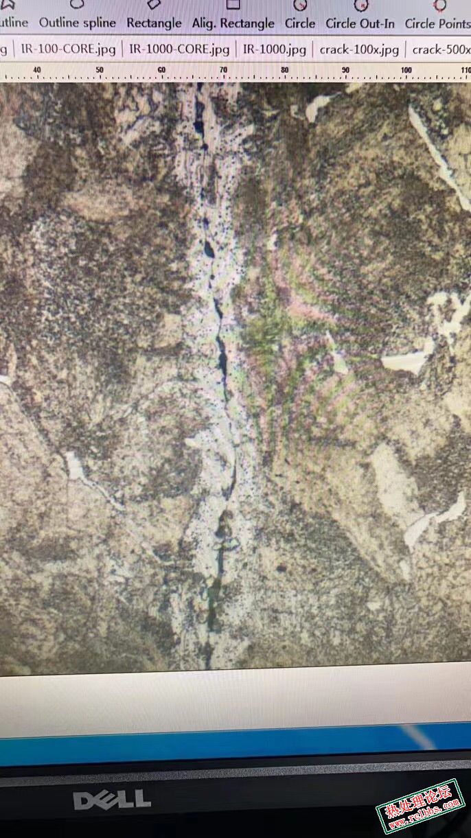

发表于 2022-6-6 17:15:19 | 显示全部楼层
右边那条又白又细,还十分均匀的白线,脱碳层这样的也是非常少见,最好能看一下这白线尾部形态
裂纹两边的组织,算我眼拙,看不出明显超温粗大情况
个人推测,和8楼说的一样,锻打时没处理好把部分表面脱碳层压入到工件内部,形成裂纹
签到天数: 2258 天
发表于 2022-6-6 17:44:08 | 显示全部楼层
szde2008 发表于 2022-6-6 16:55
目前排名靠前的轴承厂家,就我们客户那边是冷滚边,其他入NSK等日本公司基本都是在热滚边,我一直在担心 ...
从你发的组织来看,组织上面就本身已经存在问题了。这点是肯定的,至于说冷卷还是热卷,产品本身没有问题的情况,是不是会裂的,只是冷卷影响因素,风险系数高。
签到天数: 2258 天
发表于 2022-6-6 17:44:44 | 显示全部楼层
裂纹两边的 ...
这个产品锻造好以后已经经过正火了,粗大组织看不到的。
签到天数: 843 天
发表于 2022-6-7 10:43:59 | 显示全部楼层
szde2008 发表于 2022-6-4 09:30
咋没人来回复了呢。。。。
金相试样怎么切割的呀?不是脱碳,也不是过烧。可能是折叠,更可能两相区锻造成型产生的带状组织,压边时从带状组织或折叠处开裂。
签到天数: 8 天

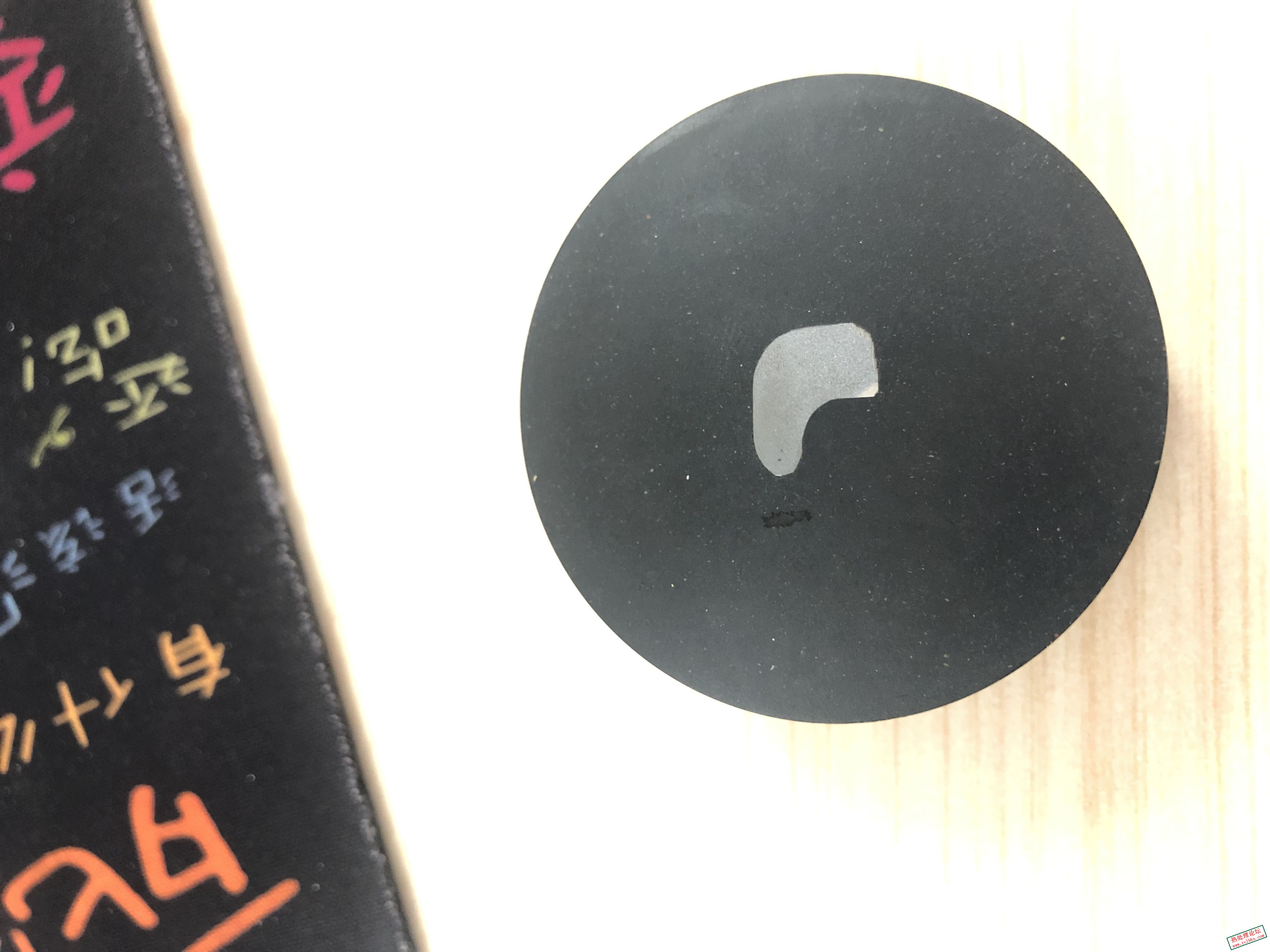

 楼主| 发表于 2022-6-7 11:07:23 | 显示全部楼层
zhuerliu 发表于 2022-6-7 10:43
金相试样怎么切割的呀?不是脱碳,也不是过烧。可能是折叠,更可能两相区锻造成型产生的带状组织,压边时 ...
切割镶嵌如图。
今天收到客户试块后,自行镶嵌的图片

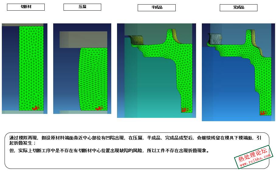

 楼主| 发表于 2022-6-7 11:09:39 | 显示全部楼层
这是进一步模拟解析的资料,请各位帮忙看下
