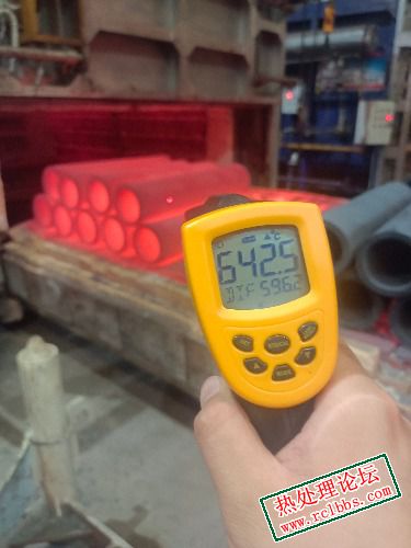

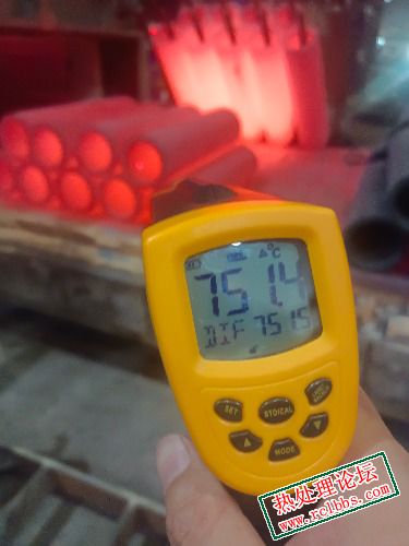

炉温设置的880℃,开炉后对钢筒进行分批淬火,到最后一批的时候用测温枪测温,内壁已经下降到750℃,外壁650℃。回火的时候也有这种情况。会不会导致组织不好,硬度240-280hb都是符合要求的。

问题不大,表面氧化皮估计会影响测温,一般加热到奥氏体后,冷到700多,不影响淬火,

问题不大,如果加大冷速,铁素体析出控制好久完美
