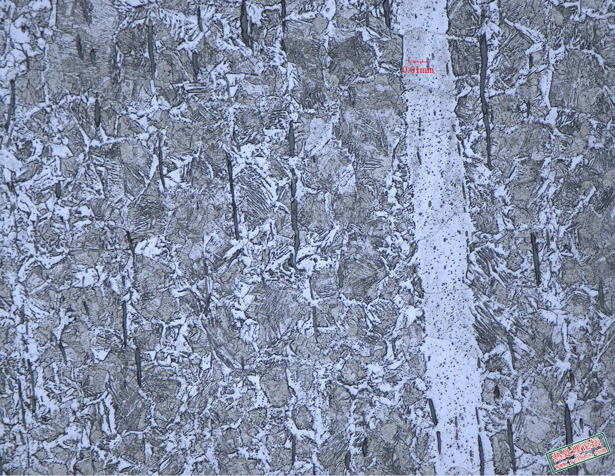

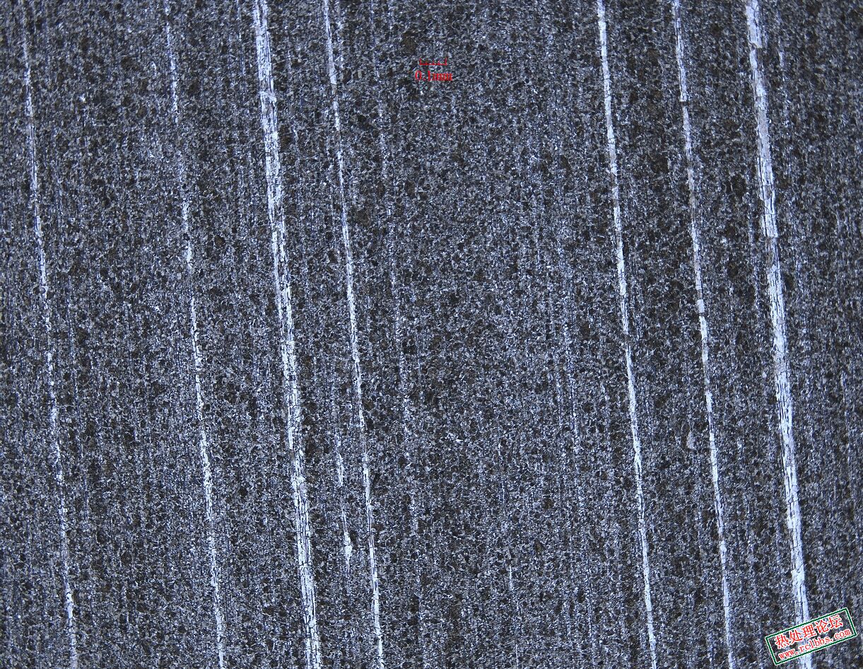

目前已知材质、工艺均不符合图纸要求,各位老师随便看看,如有讲解万分感谢!
500X
500X
50X
50X

 楼主| 发表于 2022-6-9 22:14:42 | 显示全部楼层
实际工艺为渗碳淬火,芯部硬度HV210左右

发表于 2022-6-10 07:49:56 | 显示全部楼层
越看越像那种偏析位置溶点低,然后在热加工过程溶化了,

发表于 2022-6-10 08:14:55 | 显示全部楼层
重新磨抛一下,深腐蚀看看

发表于 2022-6-10 08:22:12 | 显示全部楼层
50X下看着像带状组织偏析,500X下看就是鬼线。

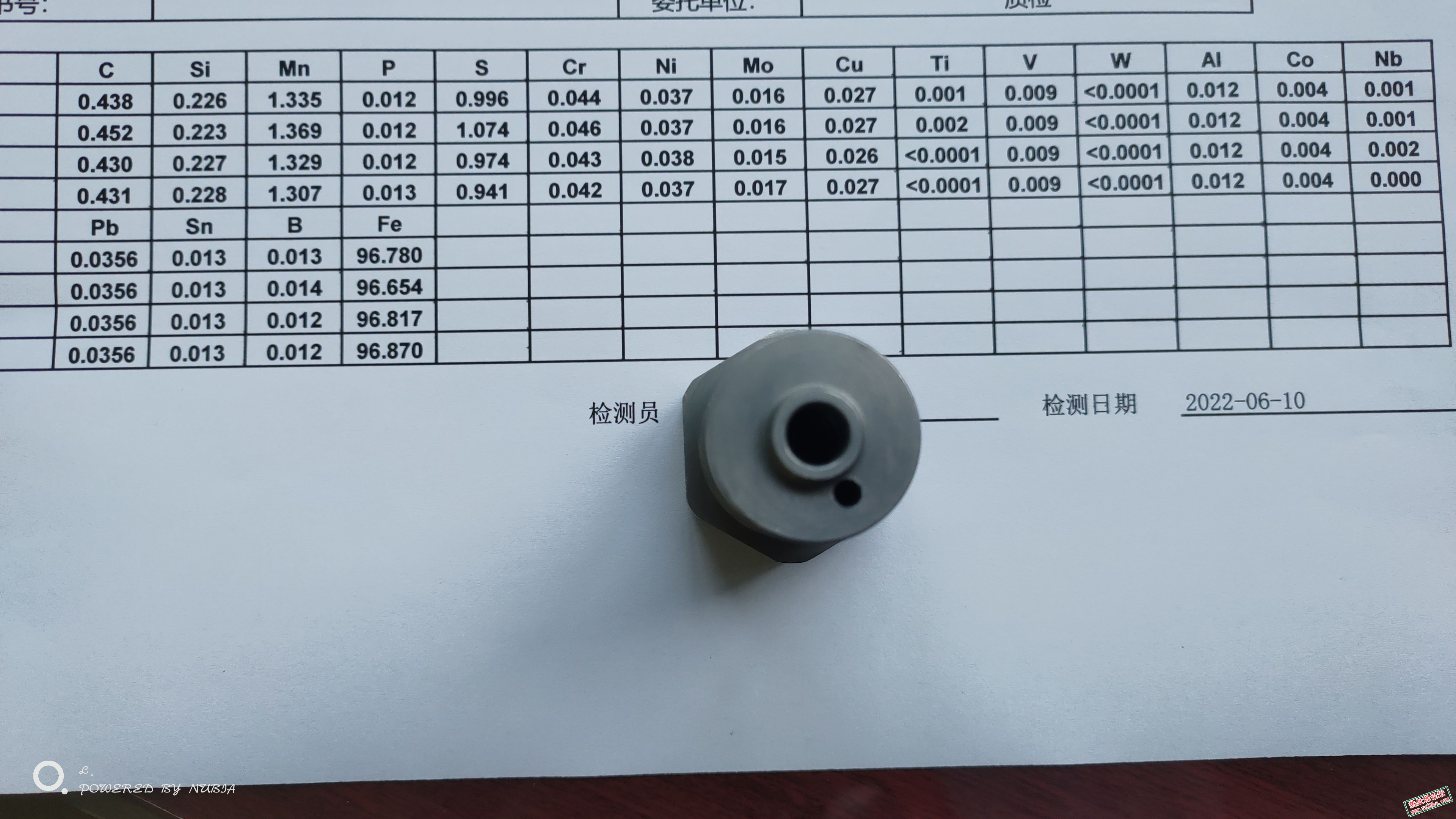

 楼主| 发表于 2022-6-12 20:51:27 | 显示全部楼层
weibo112233 发表于 2022-6-12 15:12
你这是什么材料啊,偏析这么严重
图纸是42CrMo,但500X一眼看就是易切削钢这类的啊

 楼主| 发表于 2022-6-12 20:54:51 | 显示全部楼层
具体什么材料我也不清楚,这是后来打的光谱,各位老师可以看下哈

发表于 2022-6-13 14:16:31 | 显示全部楼层
42CRMO   化学成分  C  0.38~0.45  Mn  0.5~0.8   Cr  0.9~1.2
签到天数: 1714 天
发表于 2022-6-13 14:23:32 | 显示全部楼层
接近易切削刚 Y40Mn ,最好查阅一下资料,问一下客户比较合适

发表于 2022-6-13 15:14:01 | 显示全部楼层
成分既不想45Mn又不像45Mn2

 楼主| 发表于 2022-6-13 16:00:23 | 显示全部楼层
我知道啊 看组织就知道不是42CrMo,易切削钢这类的

 楼主| 发表于 2022-6-13 16:01:40 | 显示全部楼层
但是S含量偏高了啊,这个是供应商来货的

 楼主| 发表于 2022-6-13 16:02:28 | 显示全部楼层
noyarc 发表于 2022-6-13 15:14
成分既不想45Mn又不像45Mn2
硫化物偏多,应该是易切削钢这类的吧

发表于 2022-6-13 16:17:33 | 显示全部楼层
感觉像易切削钢,S含量这么高

发表于 2022-6-13 16:38:15 | 显示全部楼层
易切削钢S含量又没这么高。

发表于 2022-6-13 18:37:55 | 显示全部楼层
拿易切削钢去渗碳(硫化物明显),选材不合适吧!

 楼主| 发表于 2022-6-13 19:24:08 | 显示全部楼层
这是我门供应商的日常操作,什么材质不符、工艺不符,都是家常便饭了,太难了

 楼主| 发表于 2022-6-13 19:25:13 | 显示全部楼层
noyarc 发表于 2022-6-13 16:38
易切削钢S含量又没这么高。
我这常见的也就属易切削钢S含量最高了

 楼主| 发表于 2022-6-13 19:25:37 | 显示全部楼层
中之舟 发表于 2022-6-13 16:17
感觉像易切削钢,S含量这么高
是吧,我也这么觉得
