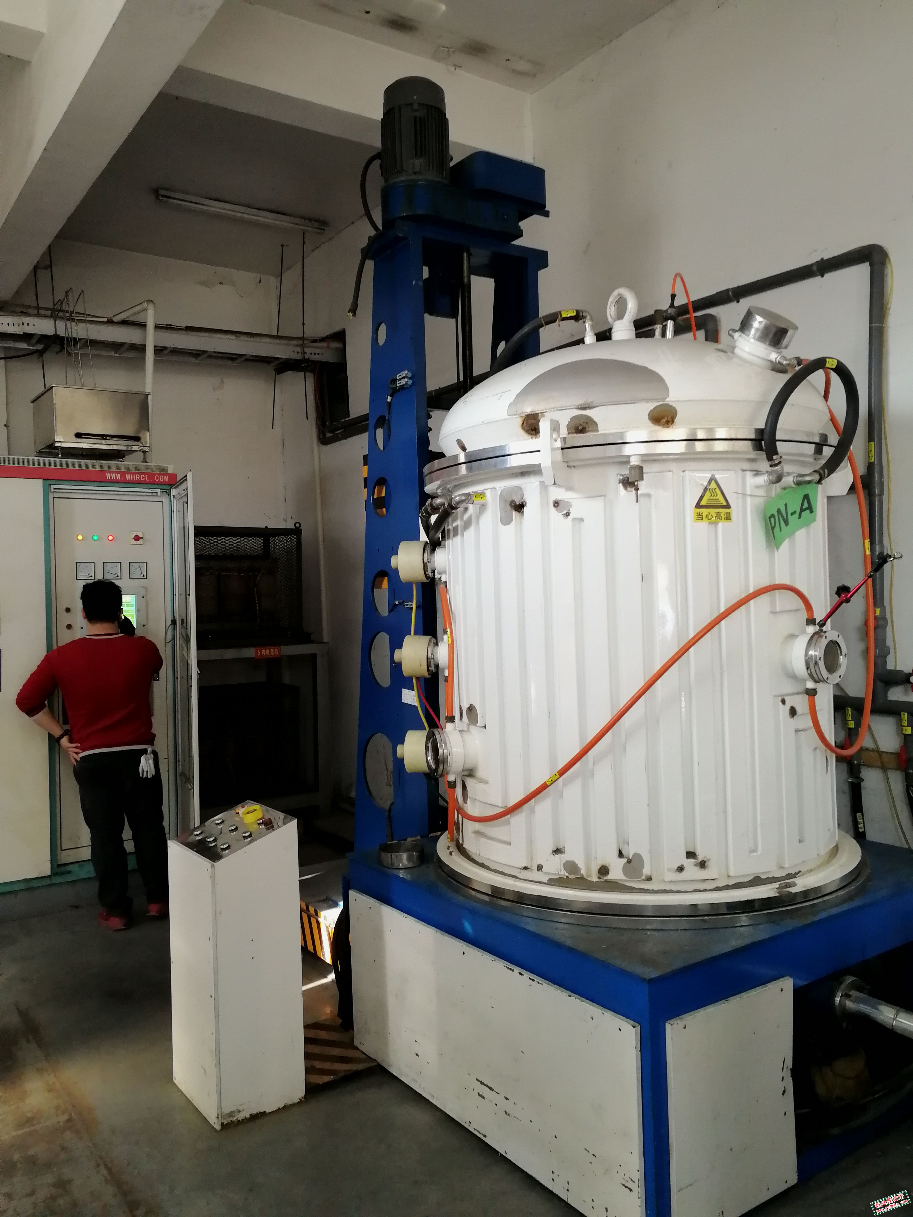

我厂做渗碳,高频,调制,最近新加了离子氮化炉(附图),虽说有厂家来培训,不过我以前没见过,只在热处理厂见过井式氮化炉,知道个那么回事,操作对于热处理工应该不是多难事,我想求助下工艺,要求氮化层0.35-0.45   HV550-650,工件不大,知道的老师直接给个工艺学习下,感谢!

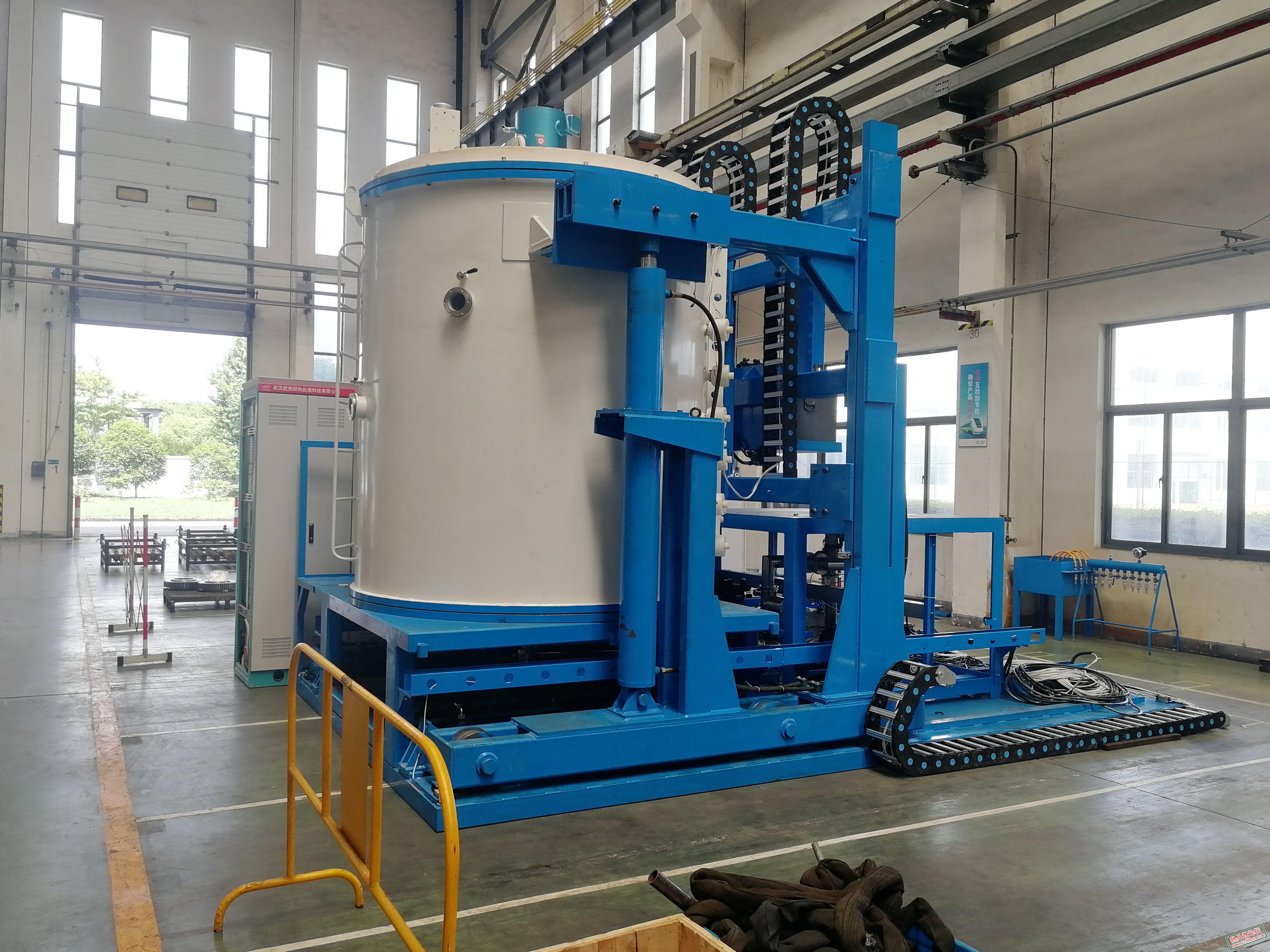

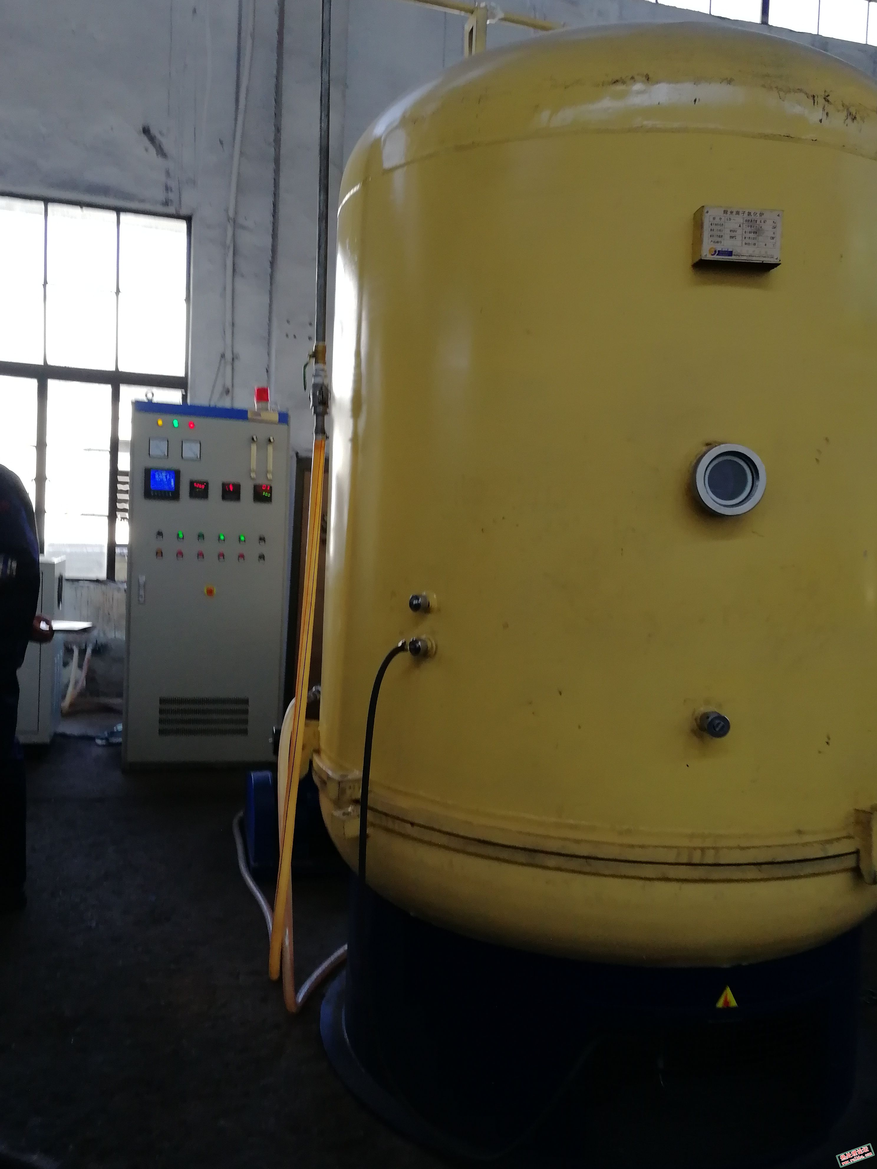

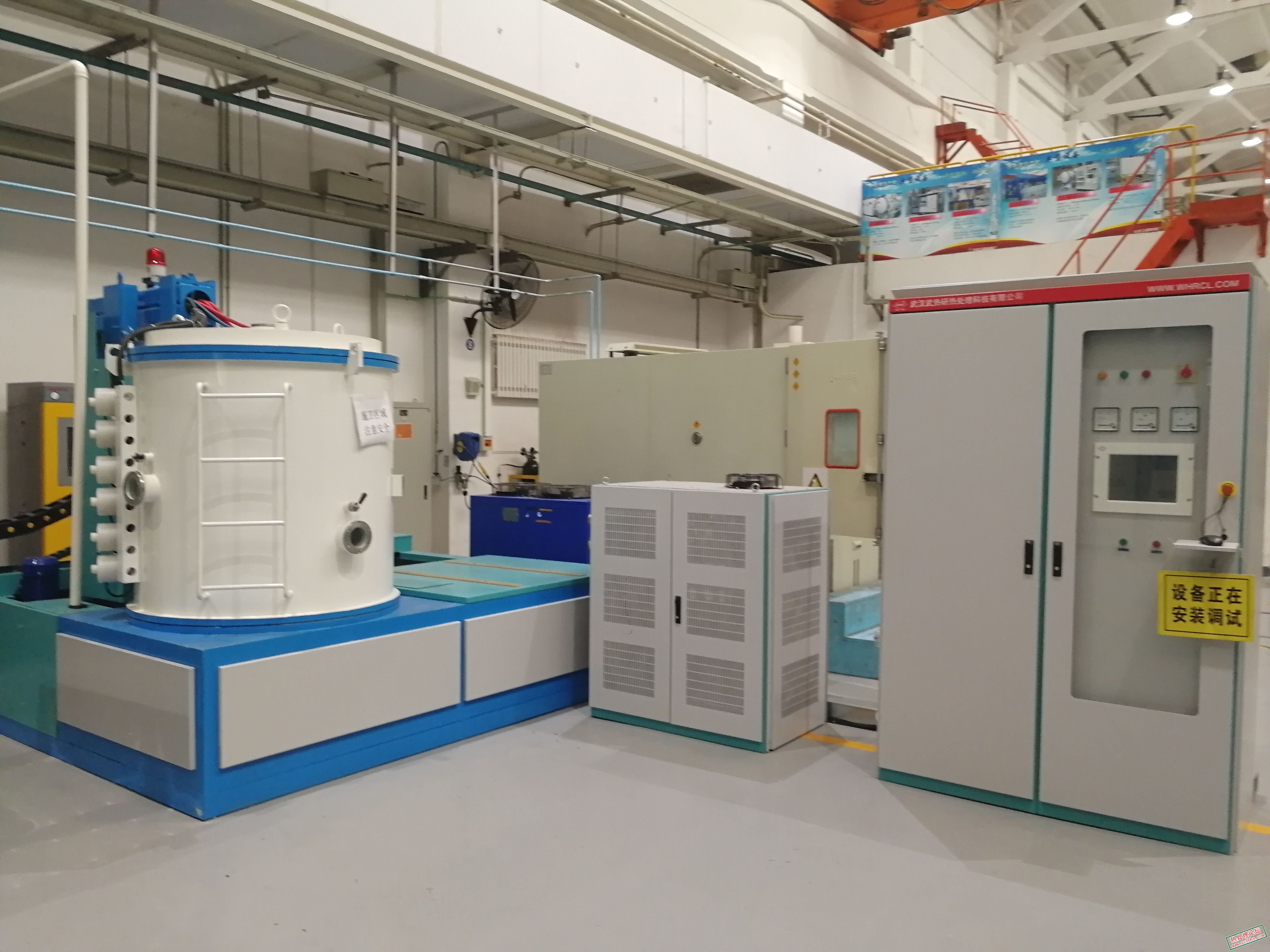

加几张我接触过的国产离子氮化炉图片

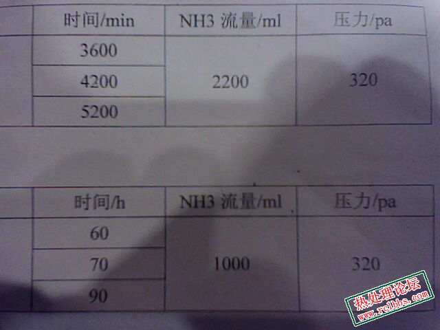

发表于 2024-1-10 15:57:29 | 显示全部楼层
不知道您家炉子多大的,图片中的两种工艺是两种规格的离子氮化炉的工艺介质流量,温度的话自己设定。 希望能帮到你
