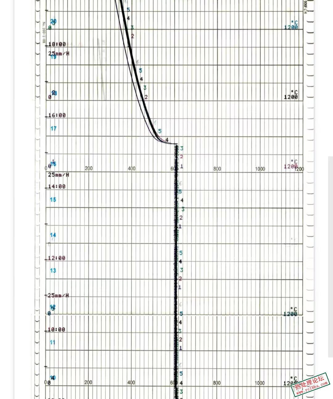

筒体焊接区应力退火,保温没问题,初始降温速度过快是否有影响,后面温度降的正常,下面附图,望大神解答= =!

感觉问题不大,看曲线应该是600迅速降到500,然后再缓慢降温的,感觉开了下炉门。工件本身有蓄热,工件温度不可能迅速降下来的,再有就是后面持续缓慢降温的过程也是应力释放的过程。

快冷时间很短,没啥问题。
