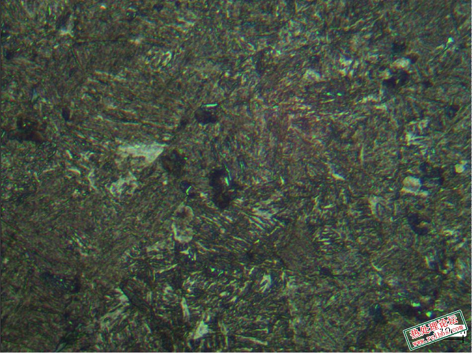

这个是我们公司生产的50钢蚀刻材料。规格:1.24*235  热处理后出现硬度低的情况。
金相检测后发现,有大量的片状珠光体及少量的铁素体,我的第一反应是冷却速度太慢,但是该卷样品以相同的热处理工艺重新进行第二次热处理(重做)后,金相就正常了,片状珠光体几乎消失,硬度也正常了,这个我就有点理解不了了!
我有怀疑是否是淬火没淬透的问题,但是如果没淬透的话,也因该是以颗粒状珠光体的形态保留下来吧,为什么又会变成片状珠光体呢。这个有点想不通。
烦请论坛的各位大神帮忙分析分析。
感谢!!!

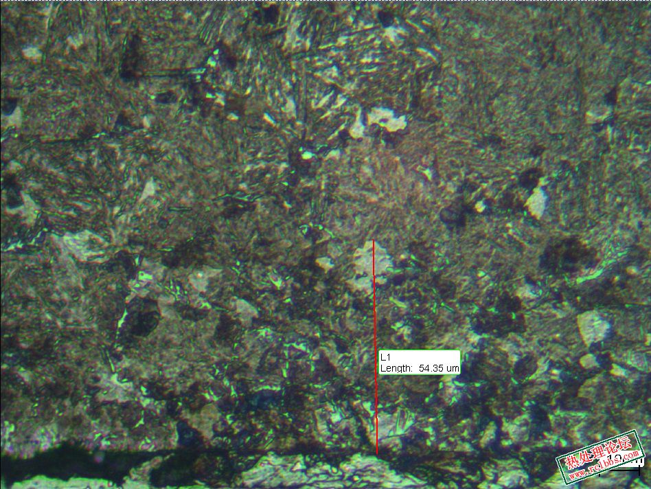

心部组织:回火屈氏体+回火马氏体+少量片状珠光体

小试样和大工件的冷却效果肯定不一样了,相同条件下小试样冷却效果要比大工件好的多。

补充一下,我司生产的是钢带,以上结论都是钢带上取样检测的。

50碳钢淬火性能比45钢略强一点,工件大,装炉子密集、淬火间隙问题就容易淬火硬度低,软点多的情况,应用保证加热完全,冷速够用,杜绝出现淬火不良组织,不开裂,硬度高。

我司用的是连续式淬火冷却回火设备。所以不存您说的问题。

您说的对,连续炉不存在淬不硬,淬不透,装炉不存在密集情况。

片状珠光体  淬火延迟?

组织没搞清楚吧?确认是层片状珠光体?
