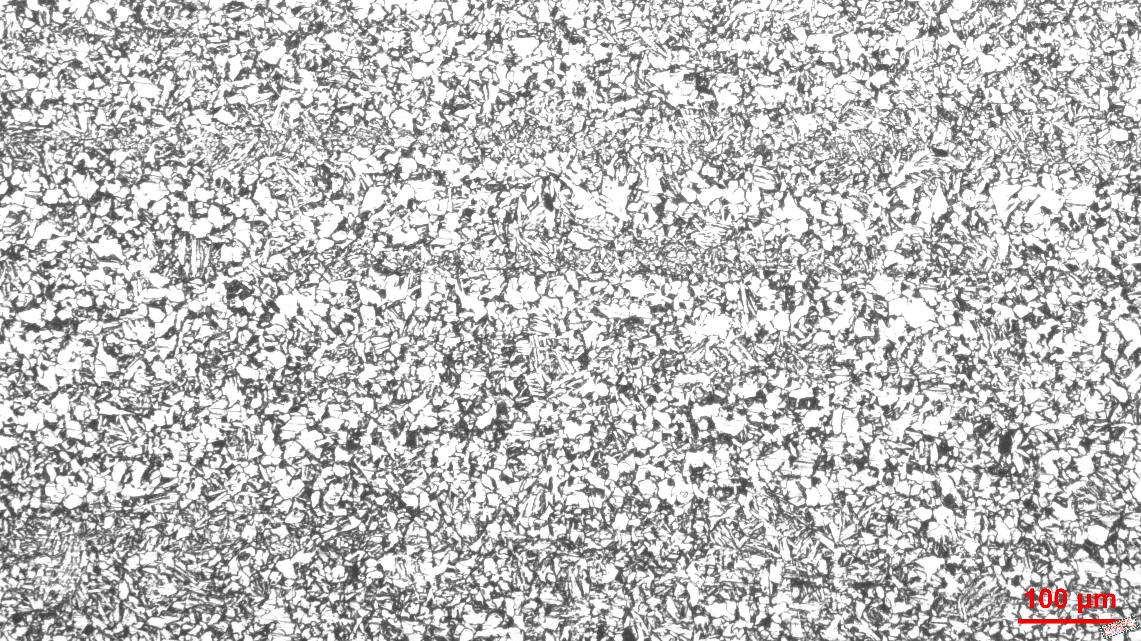

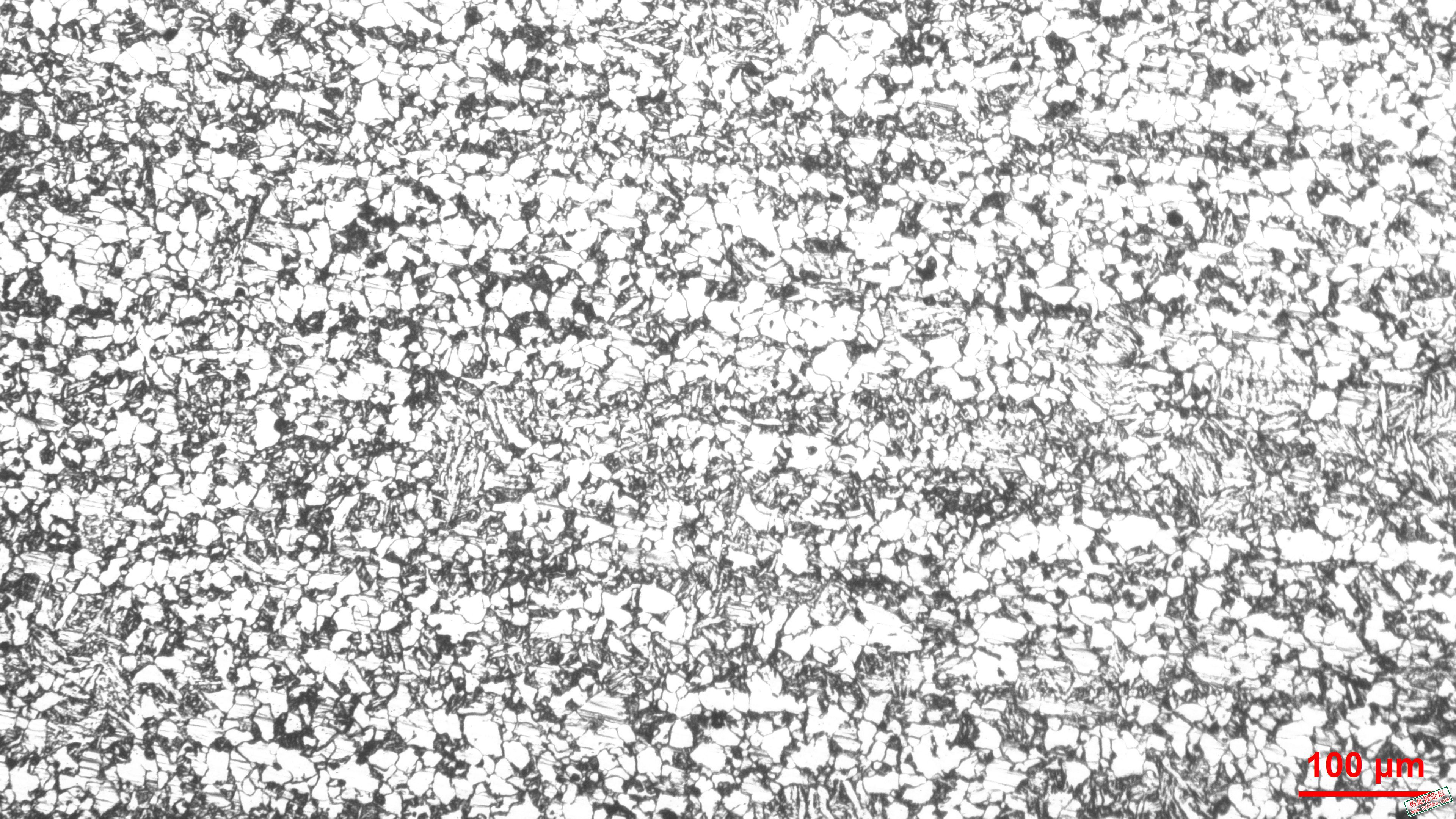

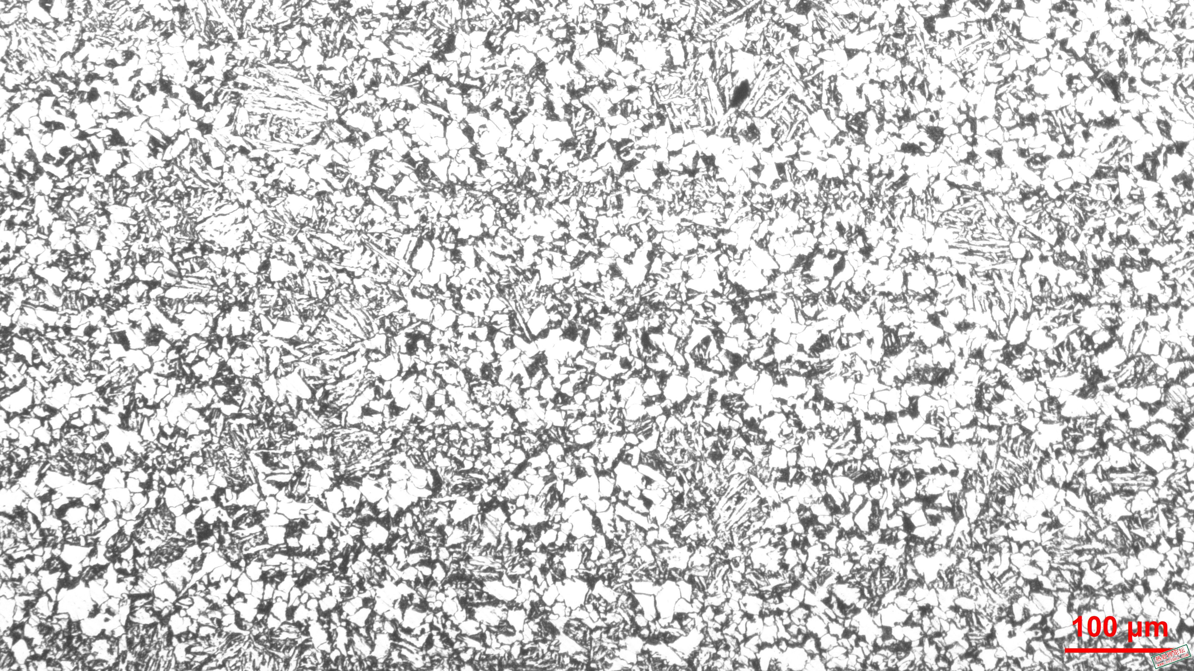

最近做一批管热成型后的恢复性能热处理,正火后组织异常,有少量不完全正火组织,如图所示,抗拉强度偏低。
试样2正火组织
试样2正火组织
试样1正火+退火组织
试样1正火+退火组织
试样1正火后组织
试样1正火后组织
原来管材状态是900℃  20min 风冷正火,组织为铁素体+珠光体,晶粒度8.5级,分布均匀。
加热到900℃后压制成型,要求成型后进行恢复性能热处理,要求获得均匀的组织,抗拉强度450-600Mpa。
压制后进行920℃ 30min 风冷正火,组织为铁素体+珠光体,晶粒度8级,有未完全正火组织,如上图所示,抗拉强度475Mpa。
再进行675℃ 2小时  炉冷 模拟热处理,金相如上图所示,抗拉强度430Mpa,不合格。
要求一定要进行675℃ 2小时模拟热处理。寻求正火后组织异常的原因和解决方法。
