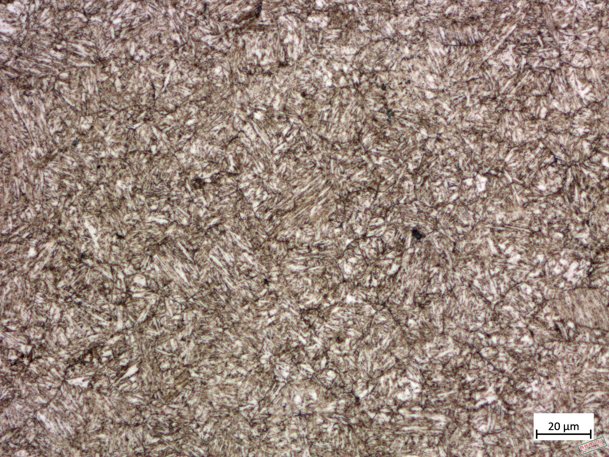

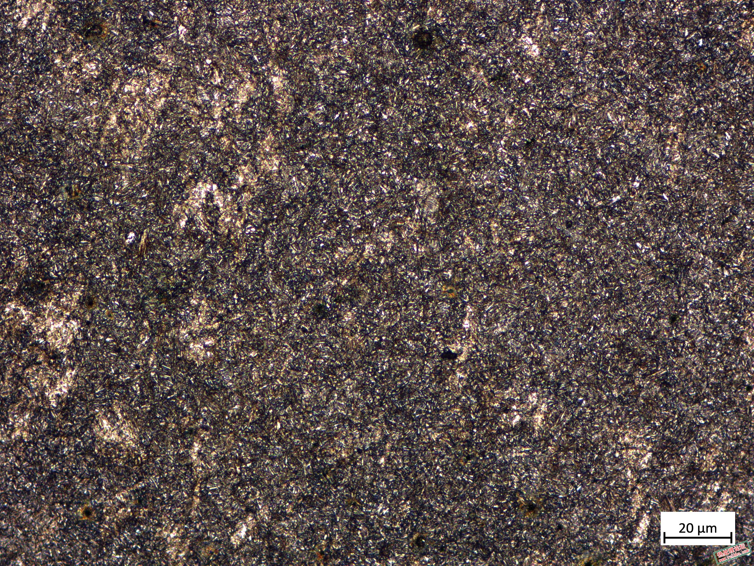

图像-FreeModeAcquisition-13.jpg 26crmo4s是原始组织吗?
1000x
1000x
100x
100x

 楼主| 发表于 2022-6-15 14:39:06 | 显示全部楼层
26crmo4s是原始组织吗?什么工艺

发表于 2022-6-16 21:59:51 | 显示全部楼层
淬回火组织-----------------------------------------------

发表于 2022-6-17 10:16:06 | 显示全部楼层
看你要什么状态的原始组织,技术要求上是正火退火还是调质

 楼主| 发表于 2022-6-17 15:28:41 | 显示全部楼层
热轧无缝管原材料,提报的是没有调质。可组织看的不像啊 ,如果是正火或者退火有可能出这种组织吗?

发表于 2022-6-18 17:08:27 | 显示全部楼层
可能是正火加回火,工件壁薄,冷得太快,干成淬火了,又高温回火了
