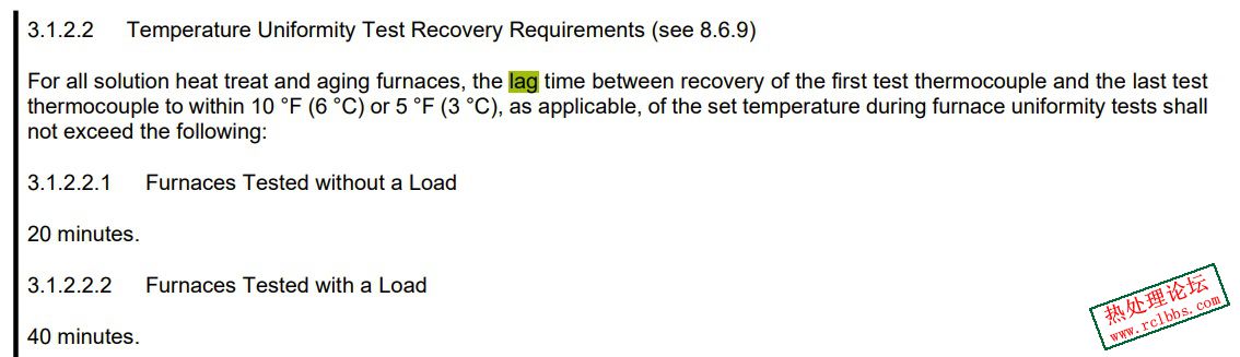

在做炉温均匀性测试的时候,一般已最后一根热电偶到达标准下限开始计时。
是否有关于第一根热电偶与最后一根热电偶达到标准下限时间差的要求或者相关标准。

有这个要求,但是要看你们的产品是否需要满足这个要求(因为并不是所有的客户都对这个有要求)。 对应的英文术语叫做lag time, 这个在铝合金产品当中用的比较多,比如AMS2770中就有相关要求,详见附图。
