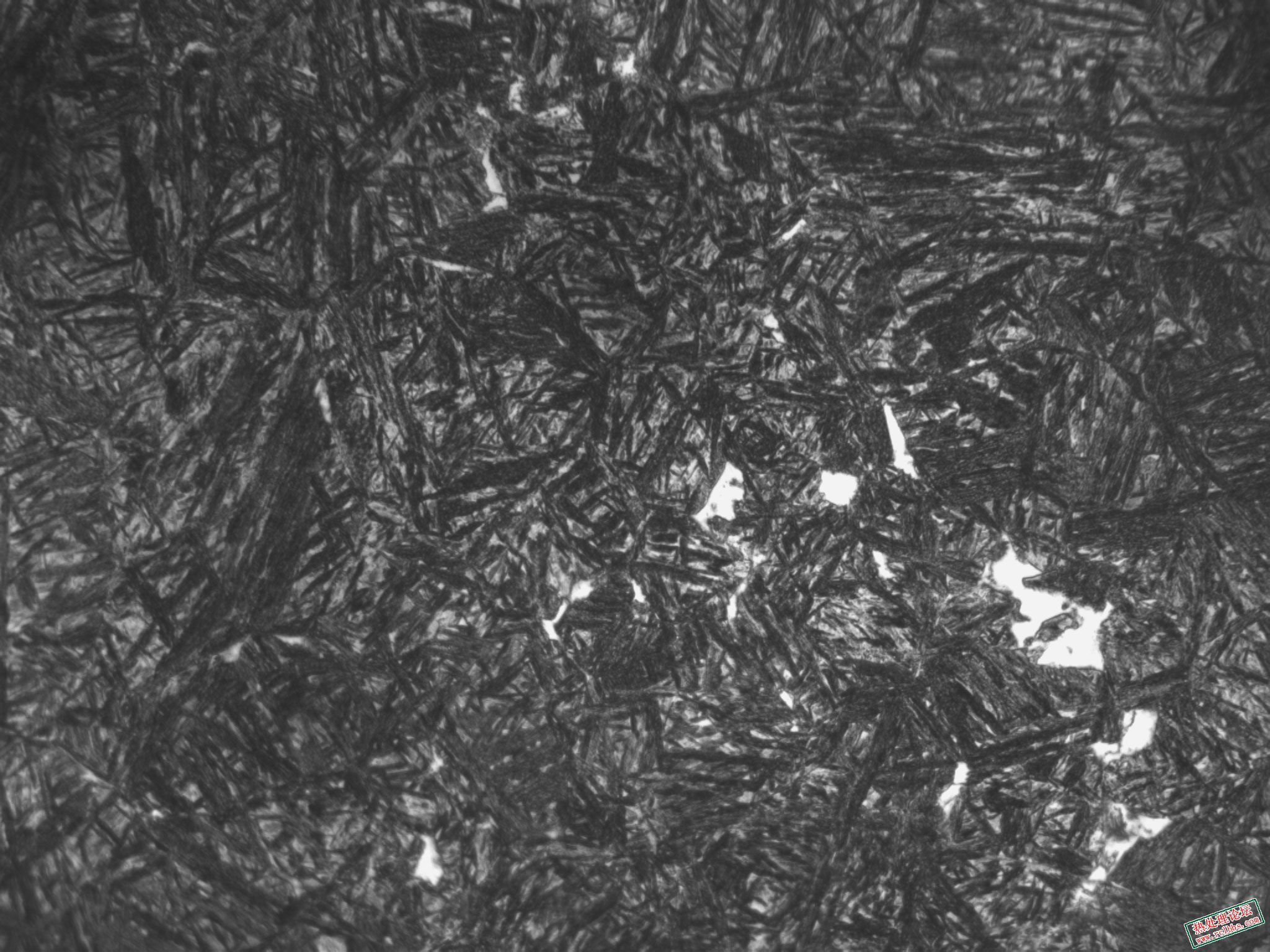

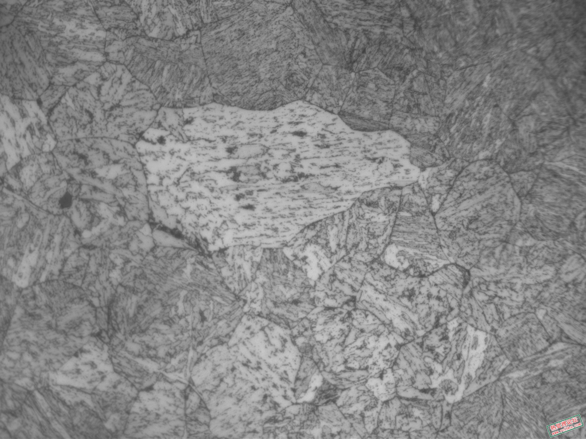

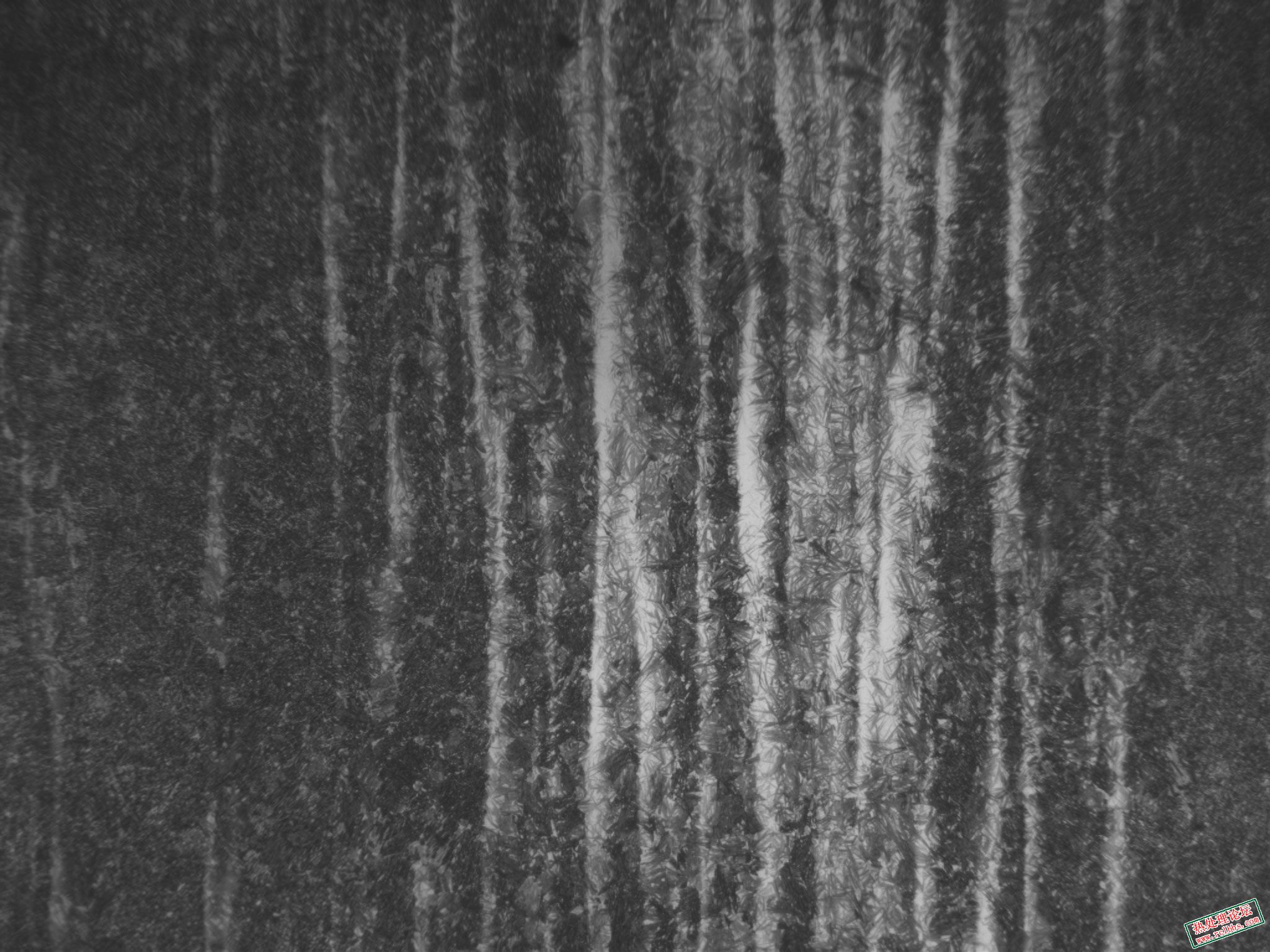

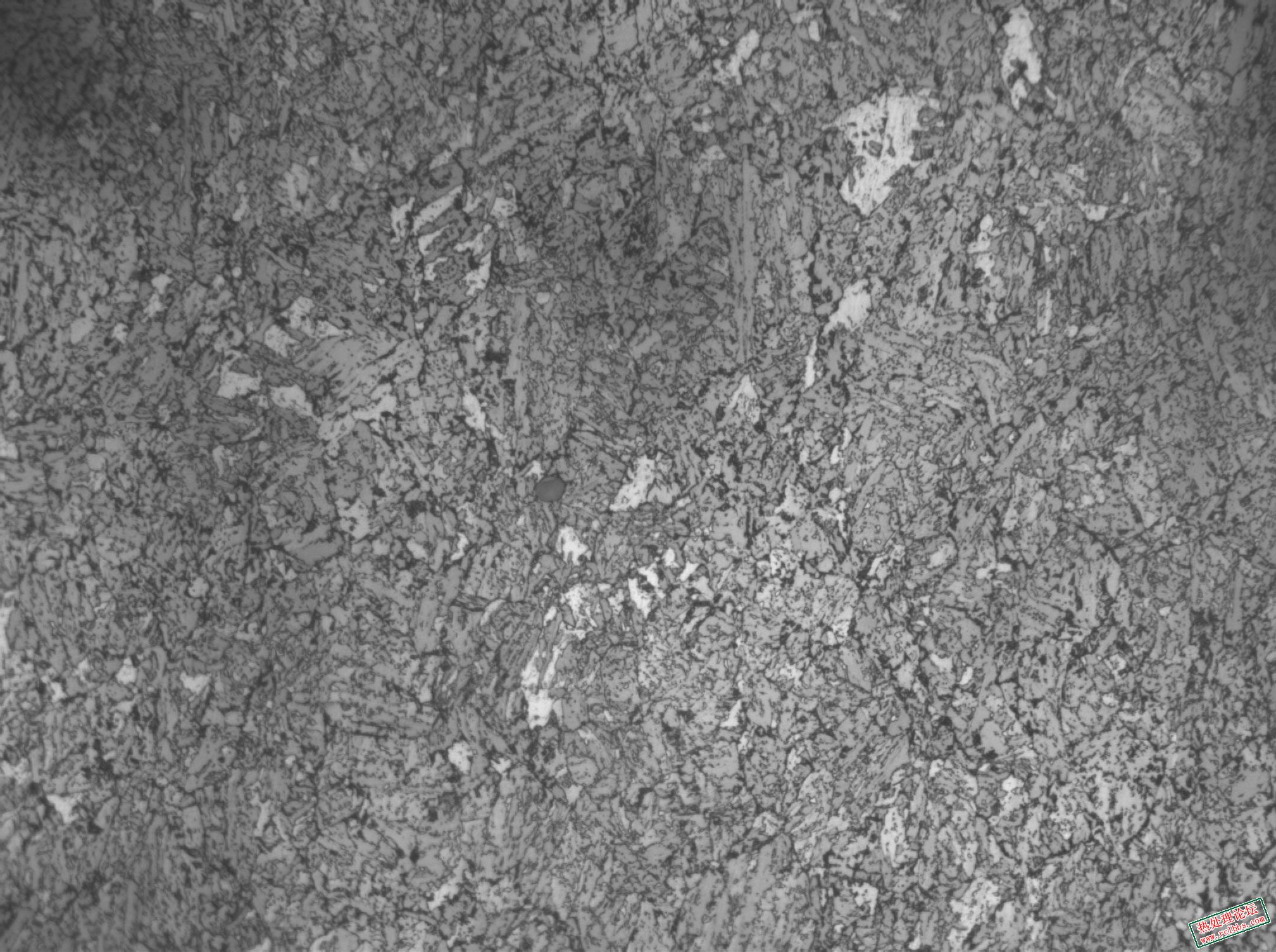

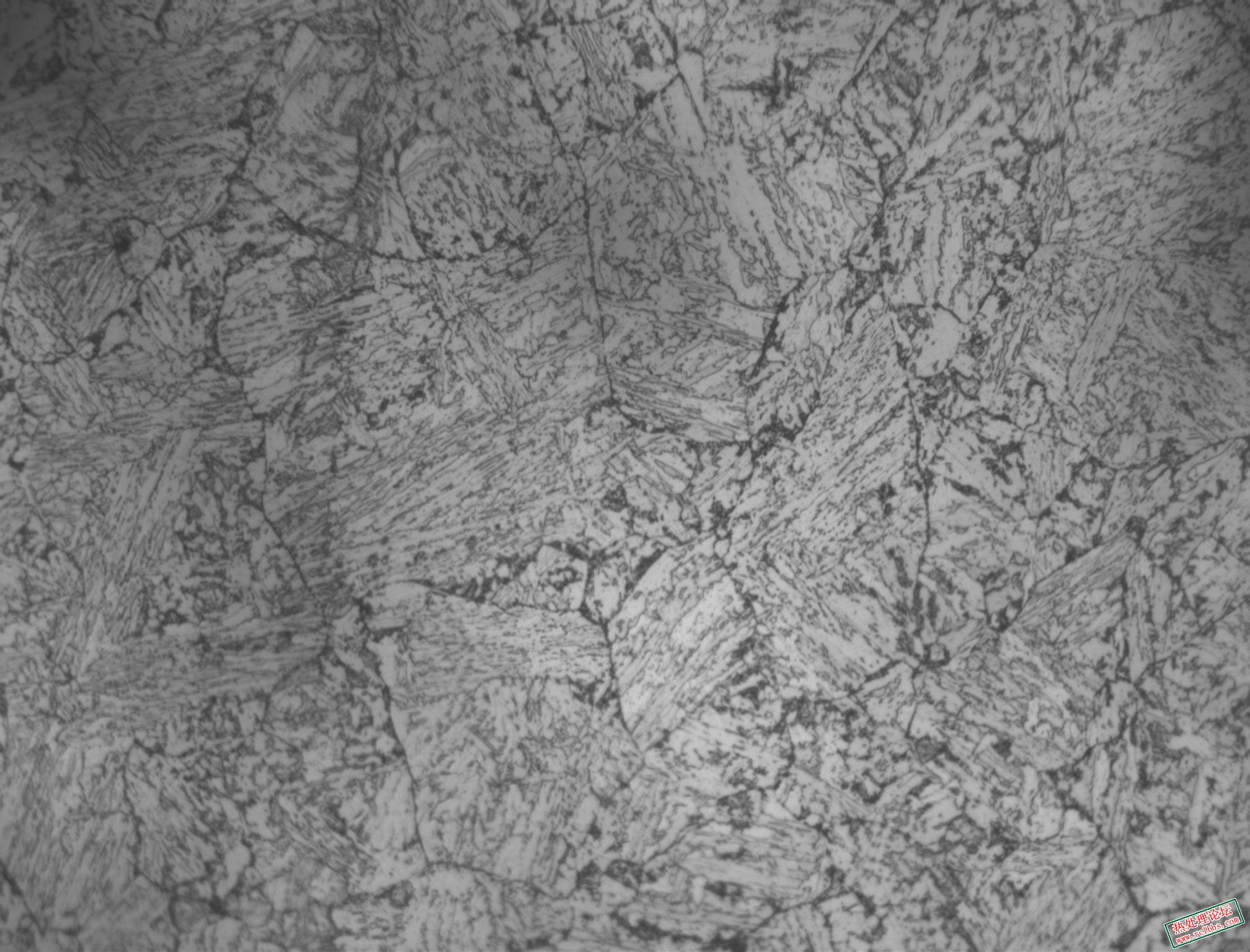

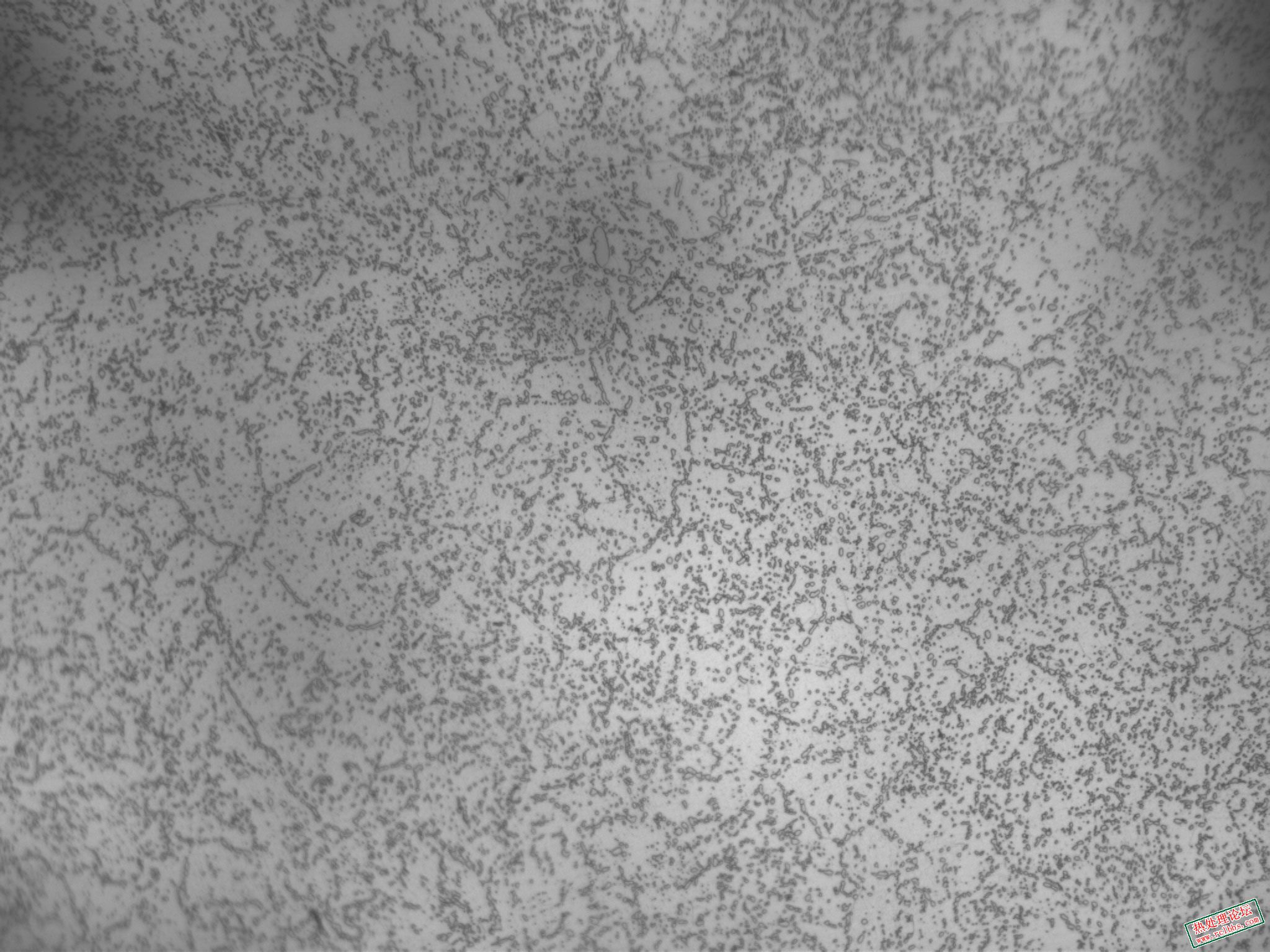

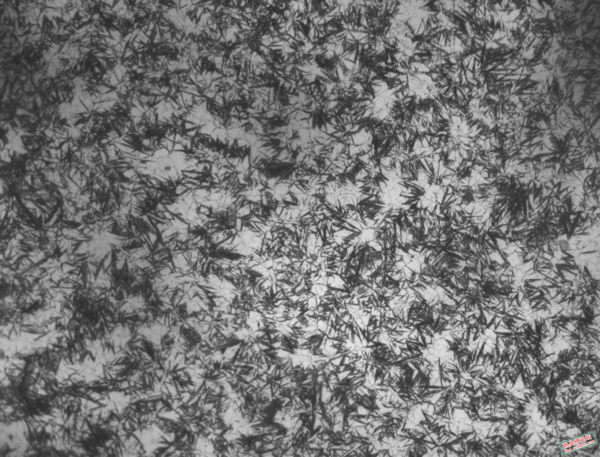

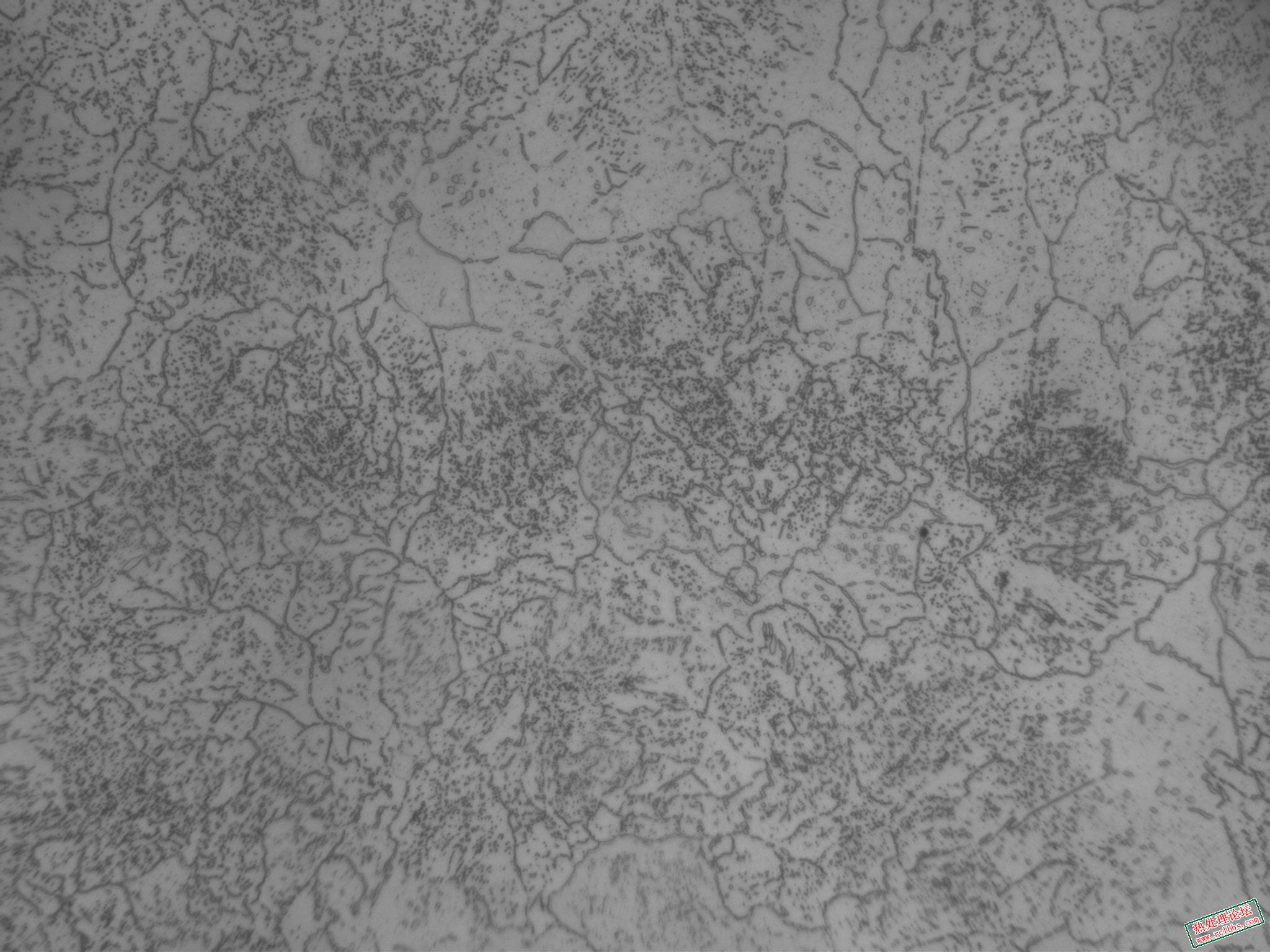

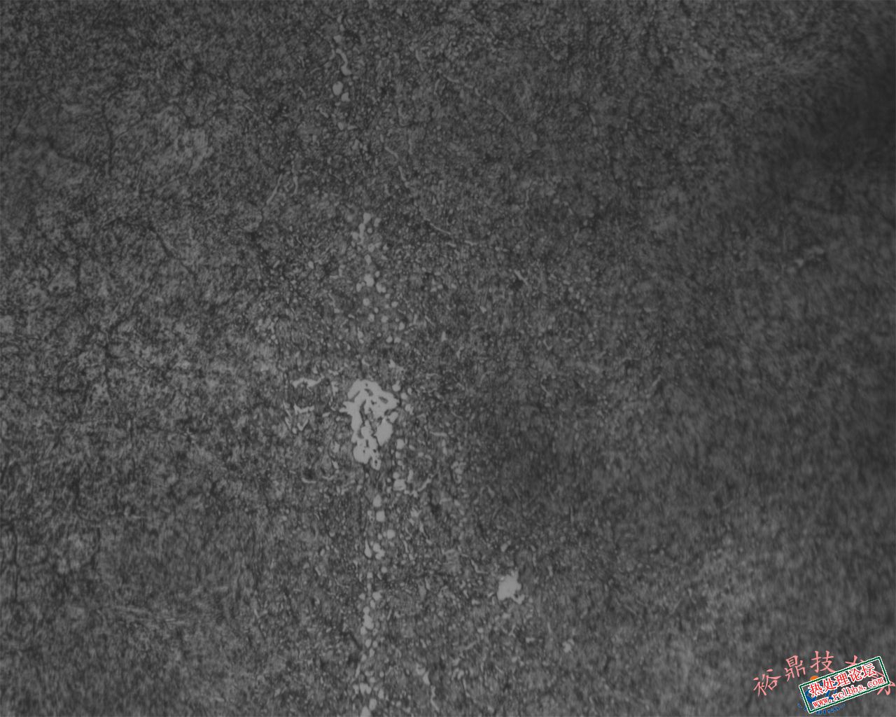

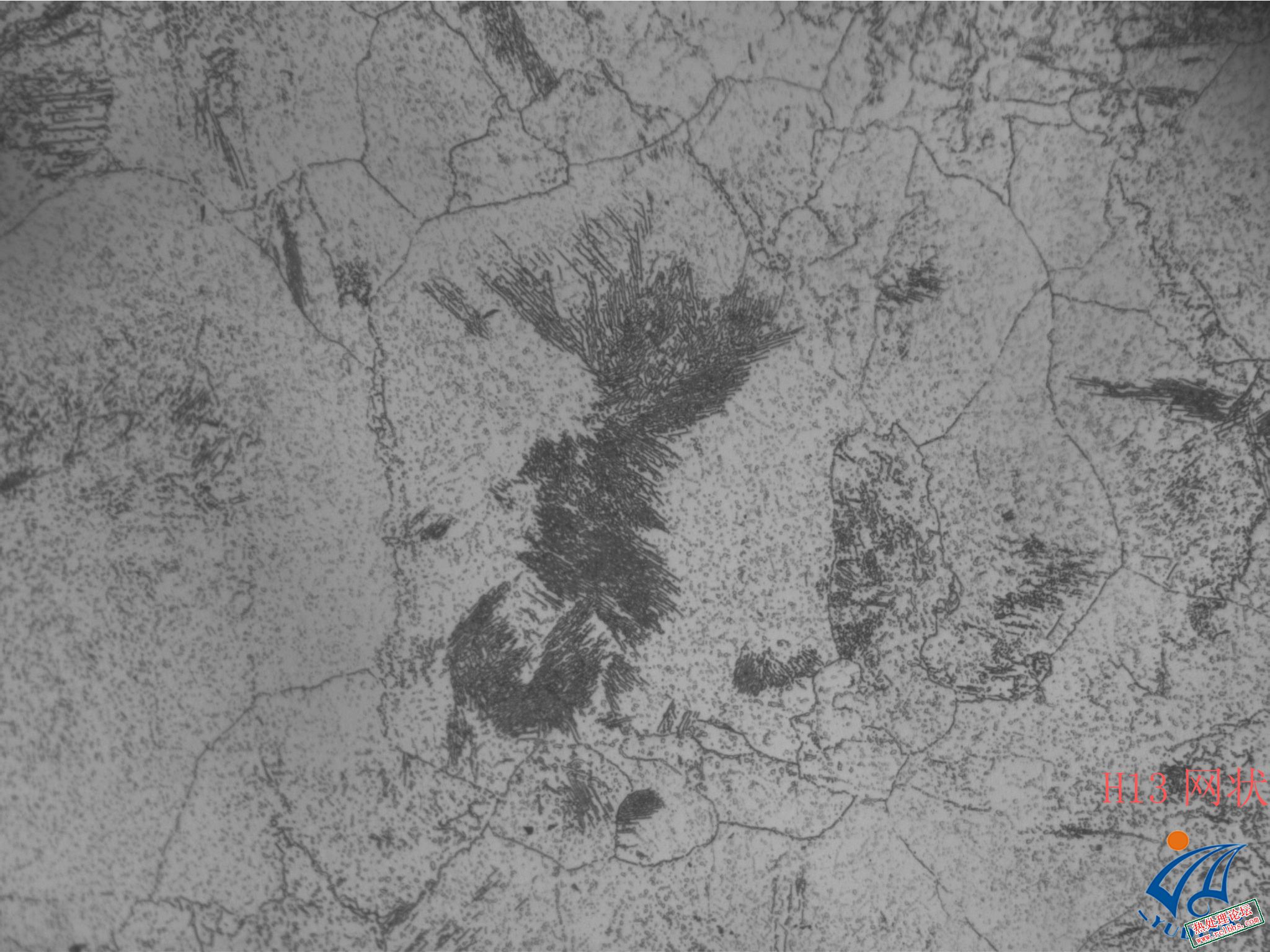

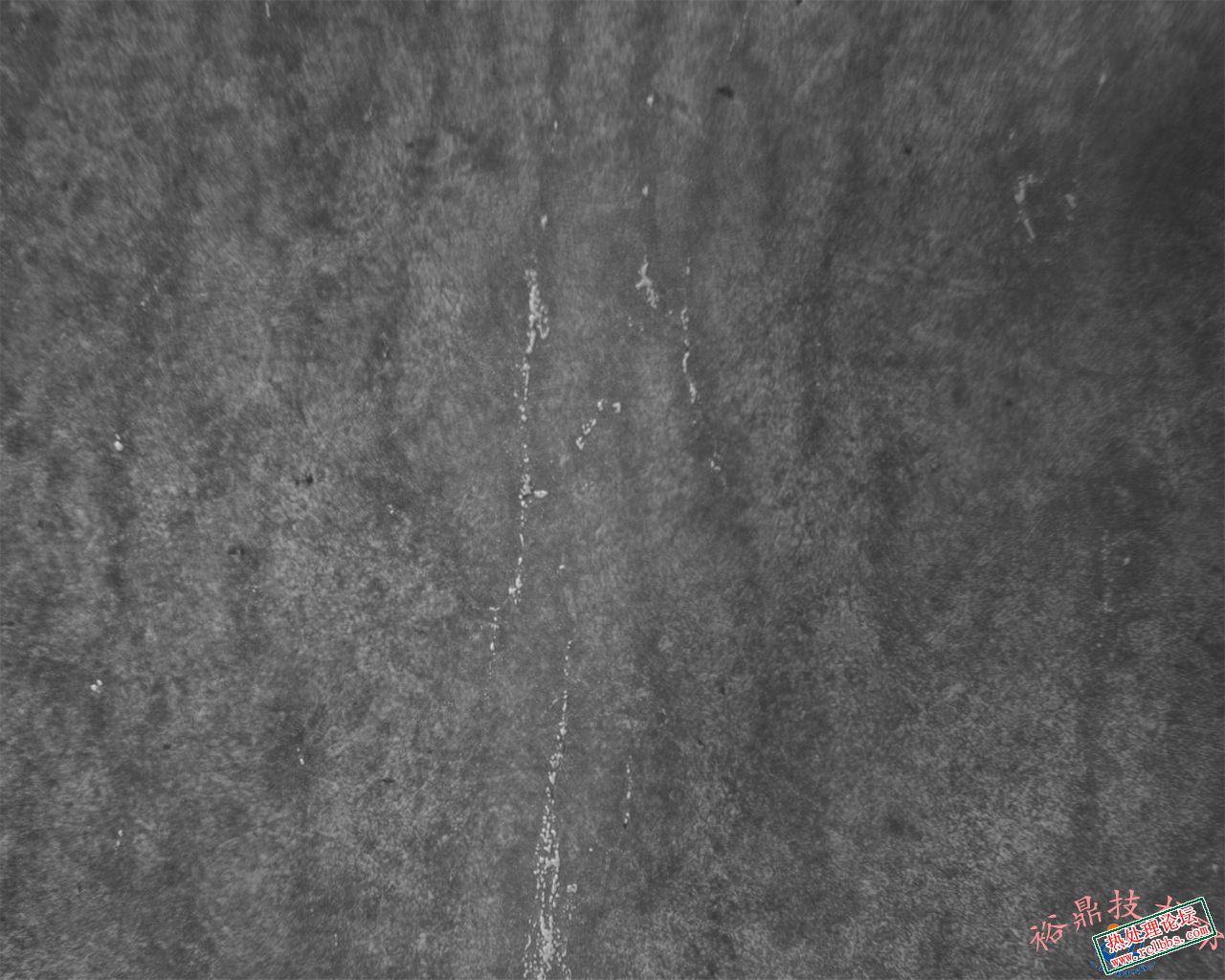

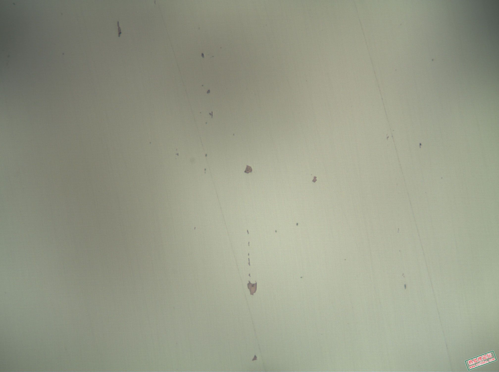

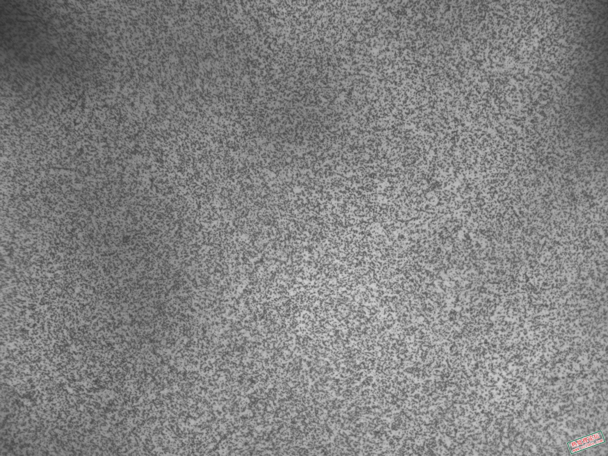

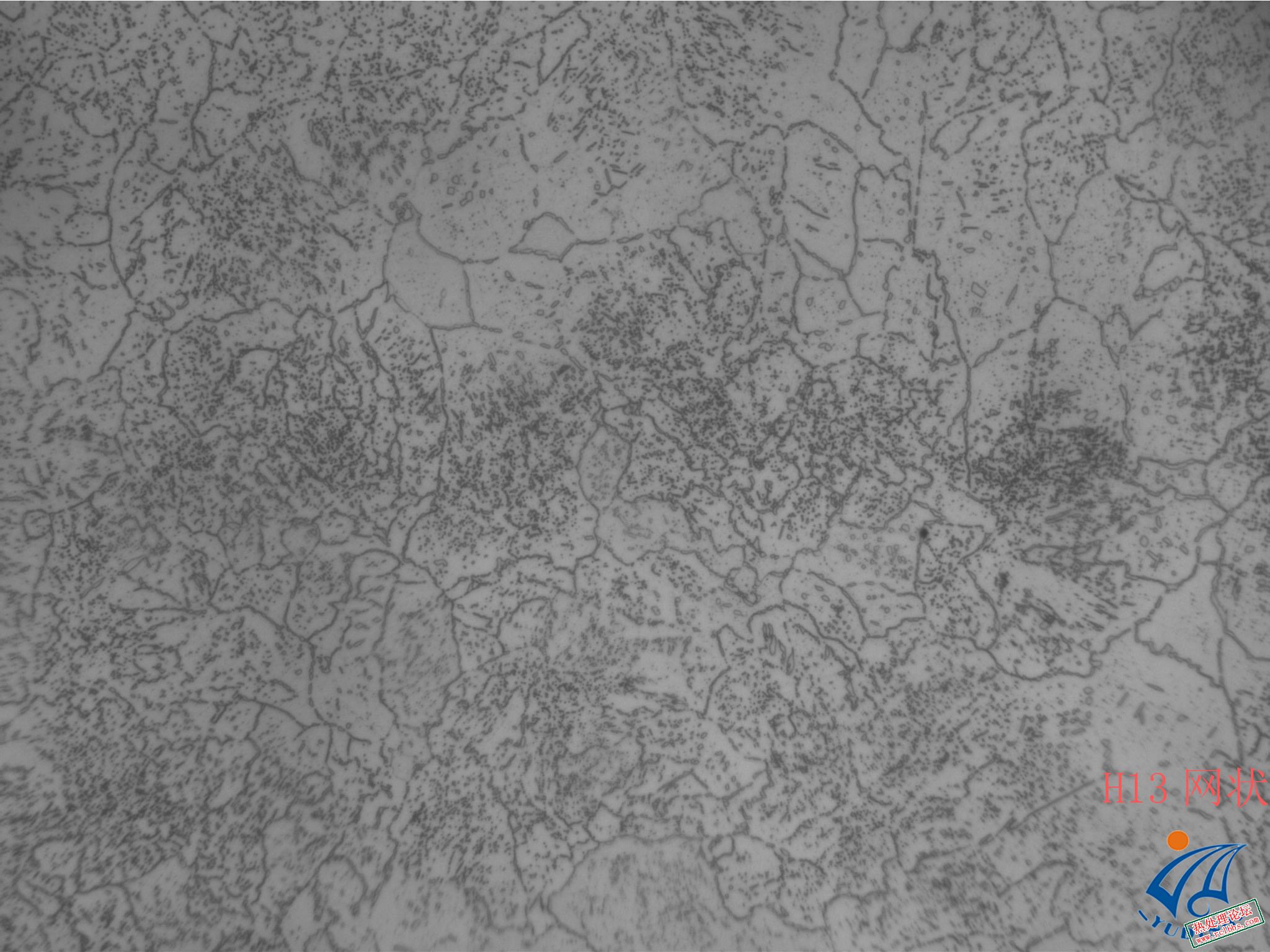

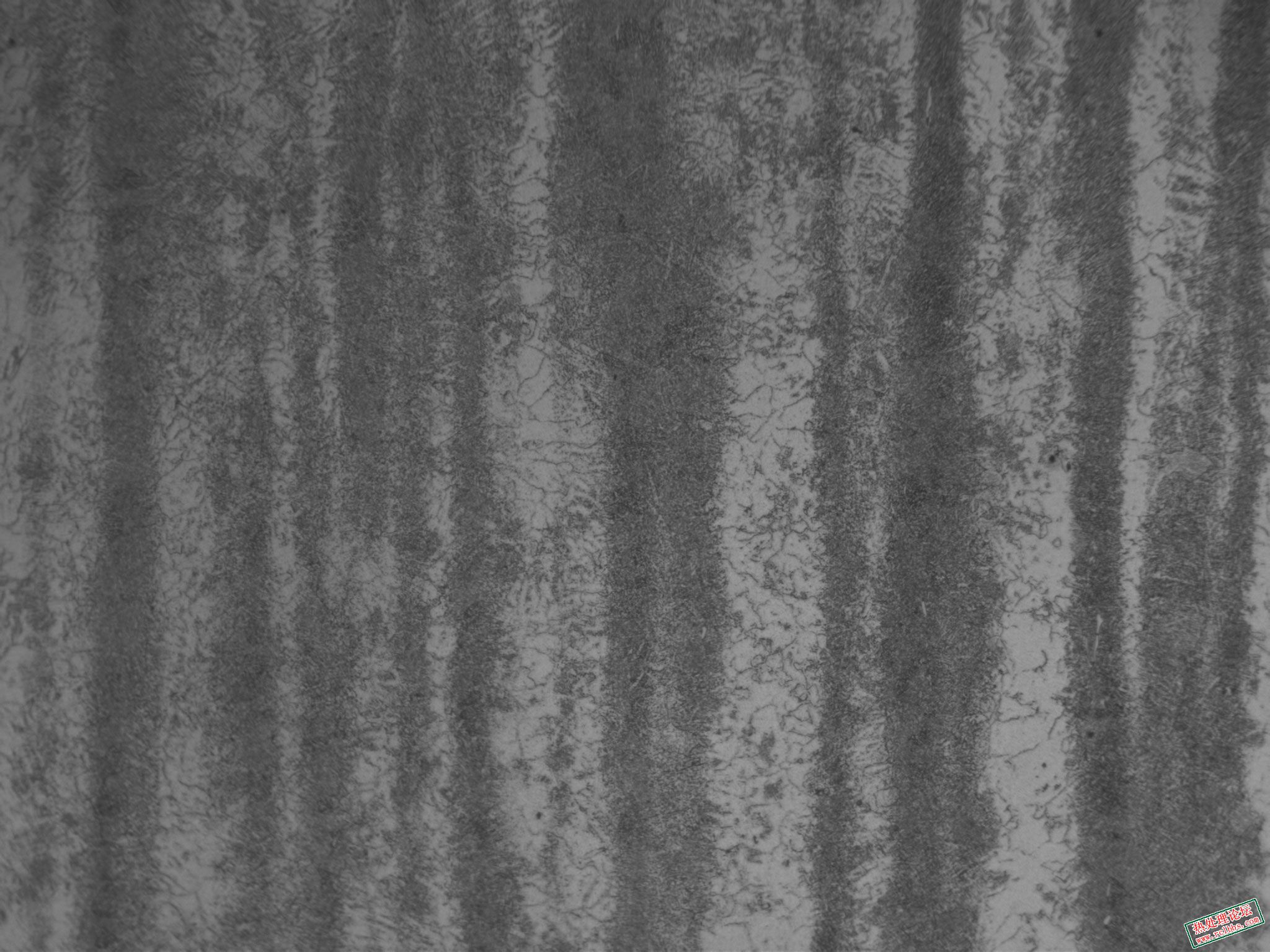

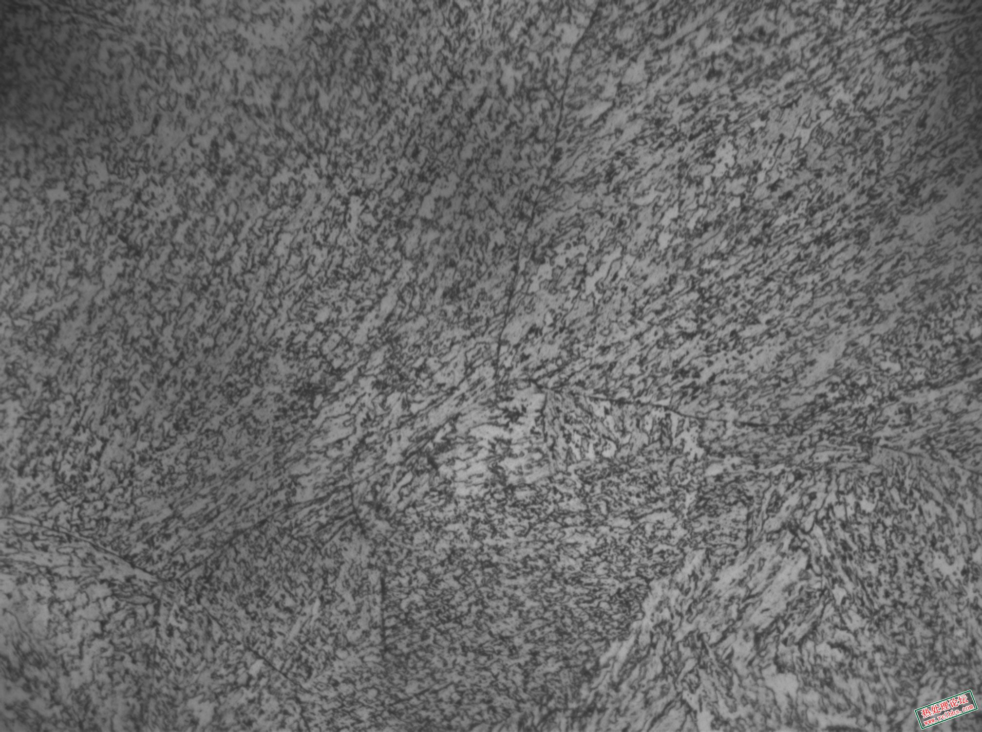

从事模具钢多年收集的比较典型的组织,

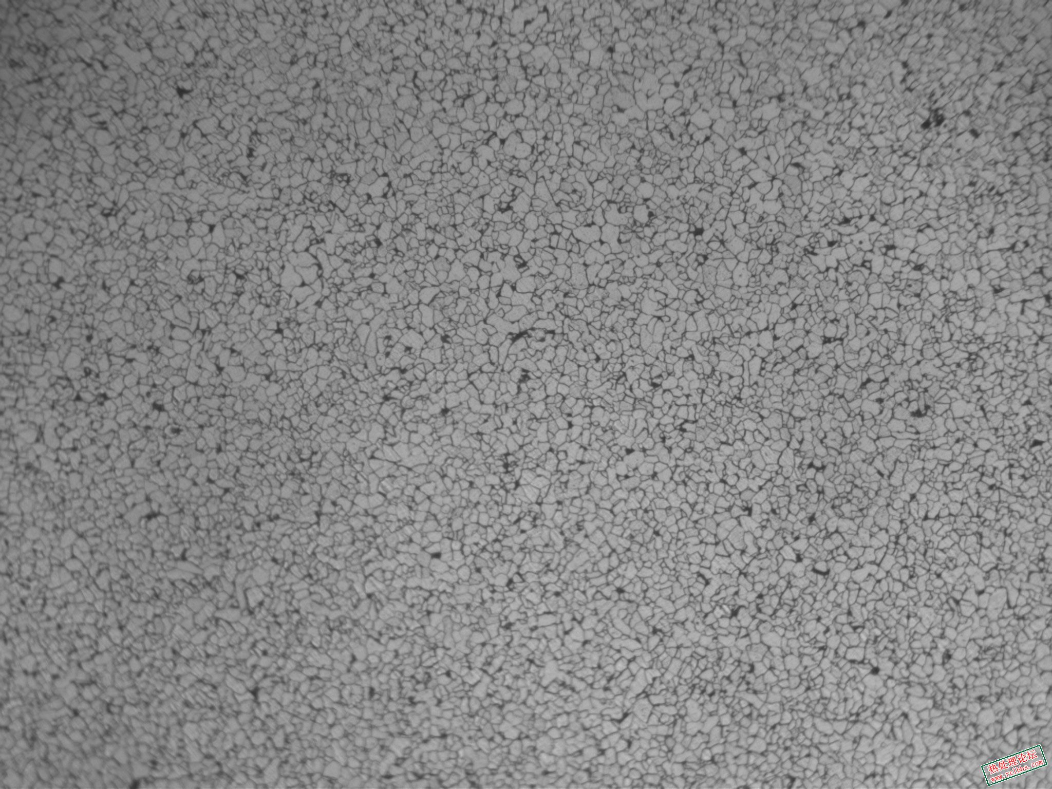

500X淬火晶粒度是在淬火态下面直接硝酸酒精腐蚀的吗?
签到天数: 62 天
 楼主| 发表于 2022-6-21 14:08:11 | 显示全部楼层
淬火后腐蚀,苦味酸+盐酸再配点洗衣粉啊,洗洁精多试验过,比较难腐蚀出来。
签到天数: 2186 天
发表于 2022-6-21 16:42:52 | 显示全部楼层
OK,淬火后腐蚀还是能够实现,要是回火后腐蚀,那就真的没有办法了。常规晶粒腐蚀这块我也试过不少。
