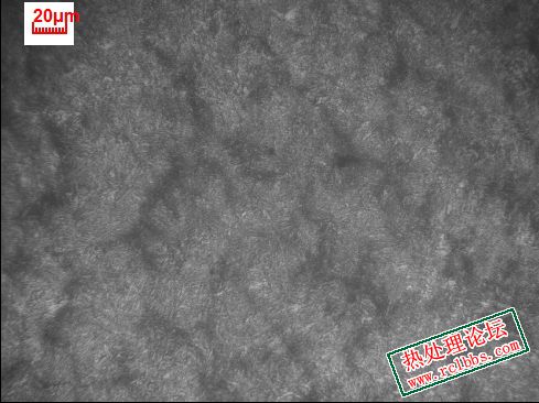

悬赏20热处理币已解决
按照13320评级能评几级,还有图片中的黑色网状是什么组织,是偏析还是?
最佳答案
查看完整内容
图片不是很清楚,腐蚀的稍微有点重了,图中黑色的区域是因为偏析造成的。组织不超过2级,你在显微镜下面看看,如果有极少量铁素体就是2级,如果没有就是1级。

发表于 2022-6-25 13:31:30 | 显示全部楼层

发表于 2022-6-27 11:53:51 | 显示全部楼层
铸钢件直接调质的组织就是这样,偏析的原因

 楼主| 发表于 2022-7-1 15:52:16 | 显示全部楼层
dzkyx1314 发表于 2022-6-27 07:49
图片不是很清楚,腐蚀的稍微有点重了,图中黑色的区域是因为偏析造成的。组织不超过2级,你在显微镜下面看 ...
谢谢,结果出来了,评的3级,网状确实是偏析,工件是轧圆

 楼主| 发表于 2022-7-1 15:52:49 | 显示全部楼层
谢谢,结果出来了,评的3级,网状确实是偏析,工件是轧圆,不是铸钢件

发表于 2023-12-1 08:19:20 | 显示全部楼层
腐蚀时间太长了,有网状偏析

发表于 2023-12-23 13:34:47 | 显示全部楼层
这是横向取样,纵向取样就是条状偏析了
