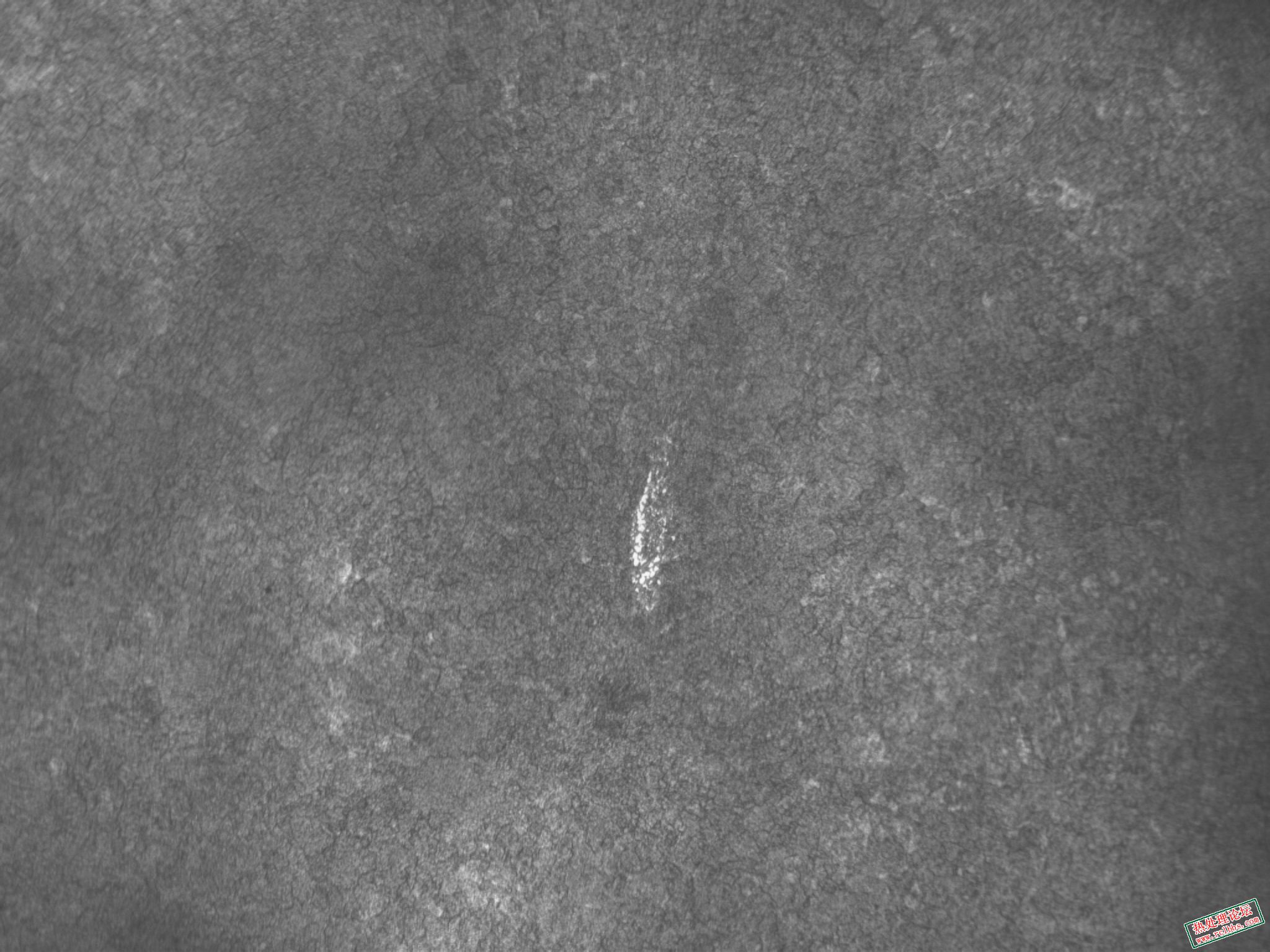

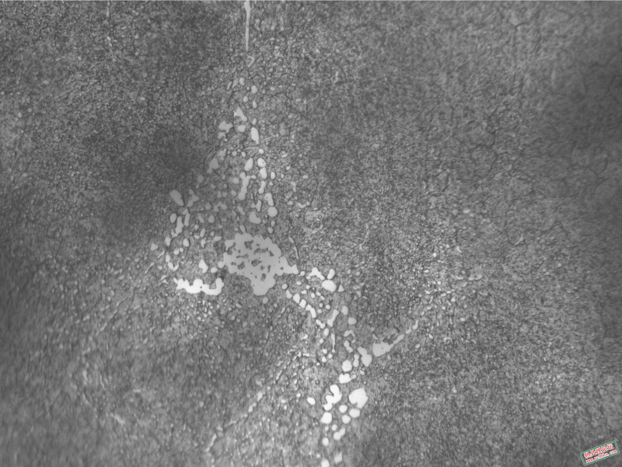

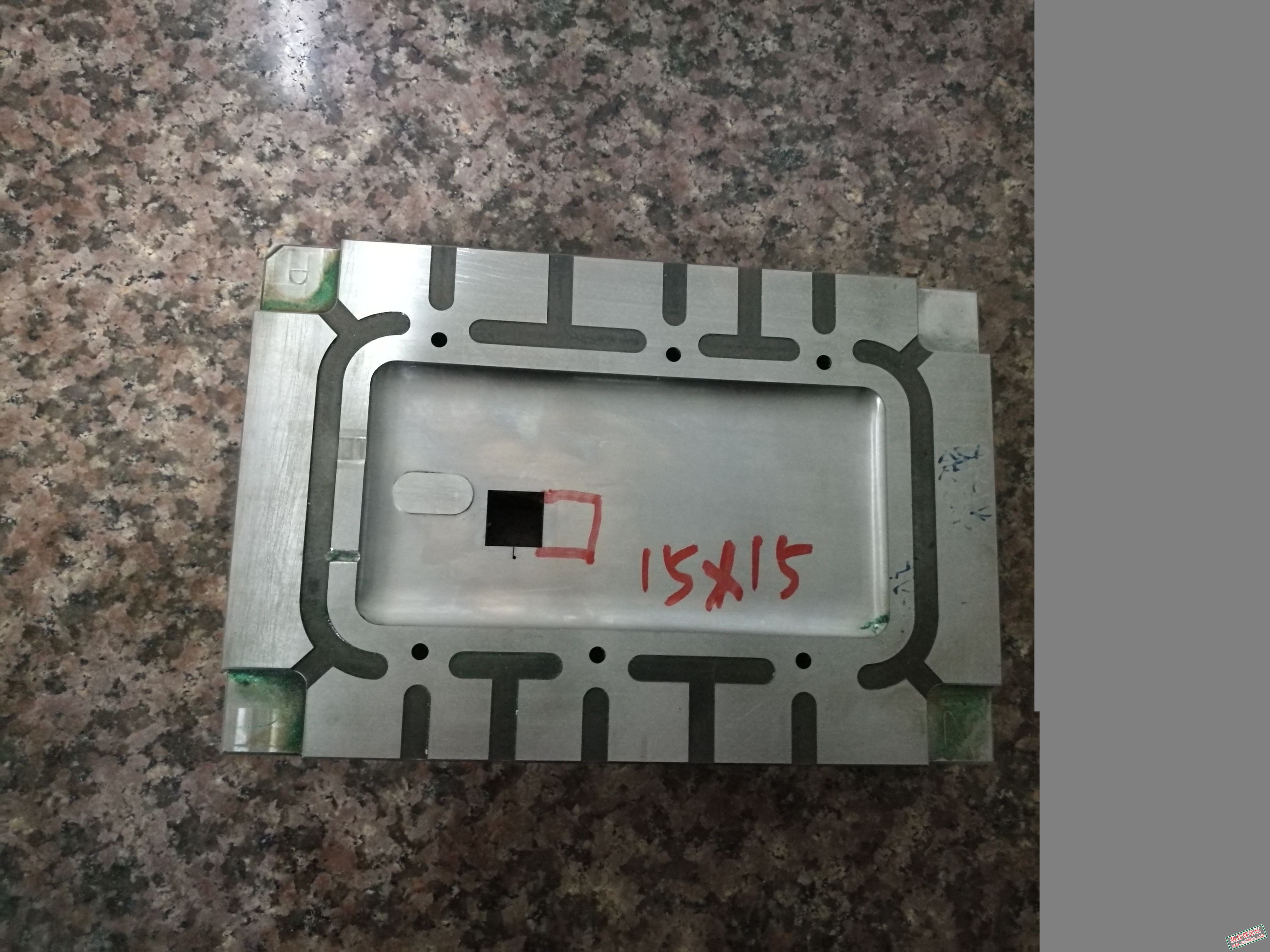

  模具客户在省模过程中型面出现凸起的“印斑”后续经过晒纹也无法达到客户需求,只能报废重制。
  对模具异常位置取样检测,组织存在严重的“碳化物”聚集的现象,初步分析为一次碳化物引起的,(个人无显微硬度计)
  但模具已经进行过热处理,还未溶解判定为一次碳化物,应同H13材料中的液析碳化物为同种类型。

已经说明系原材料的碳化物的问题导致的
