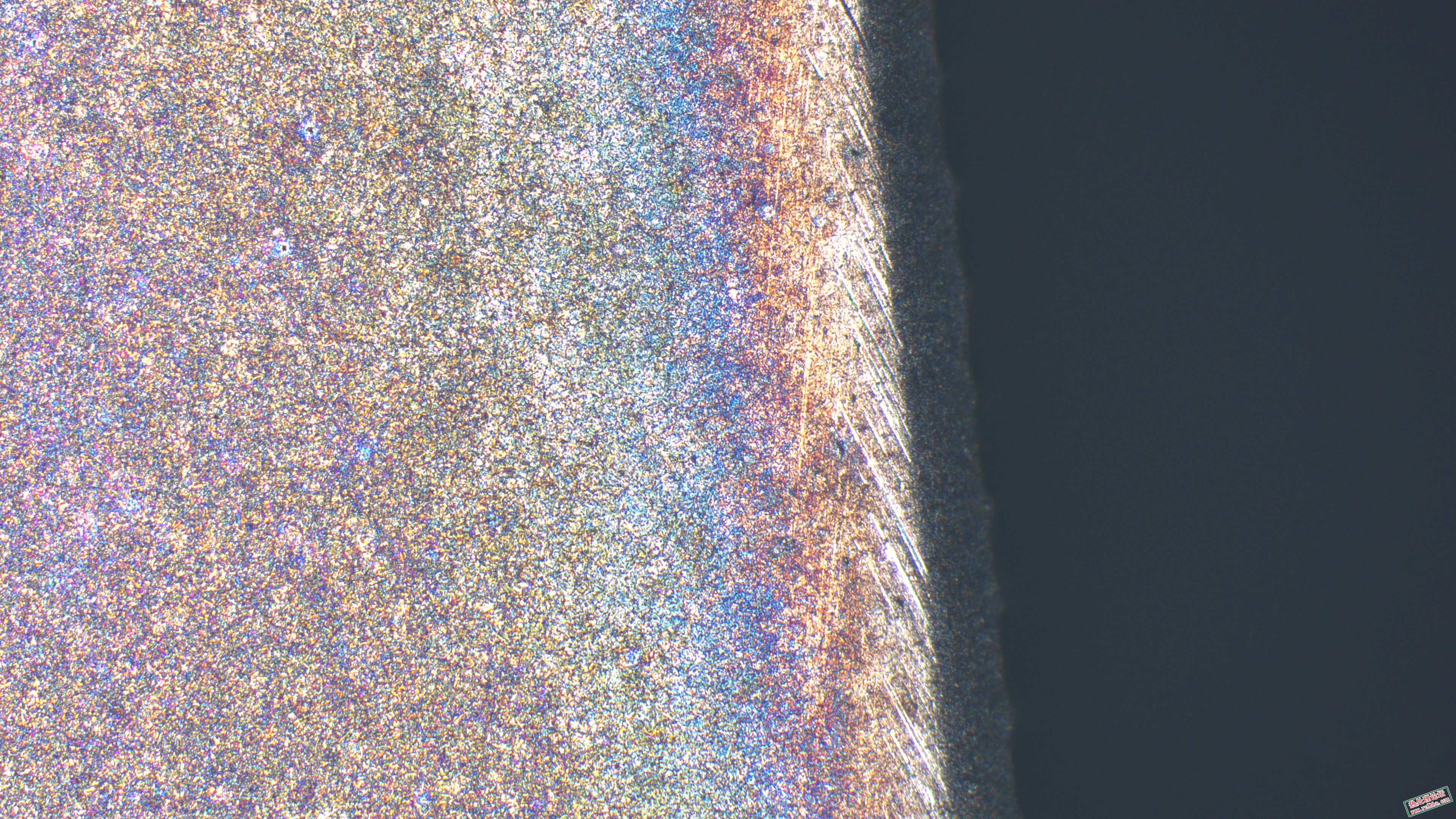

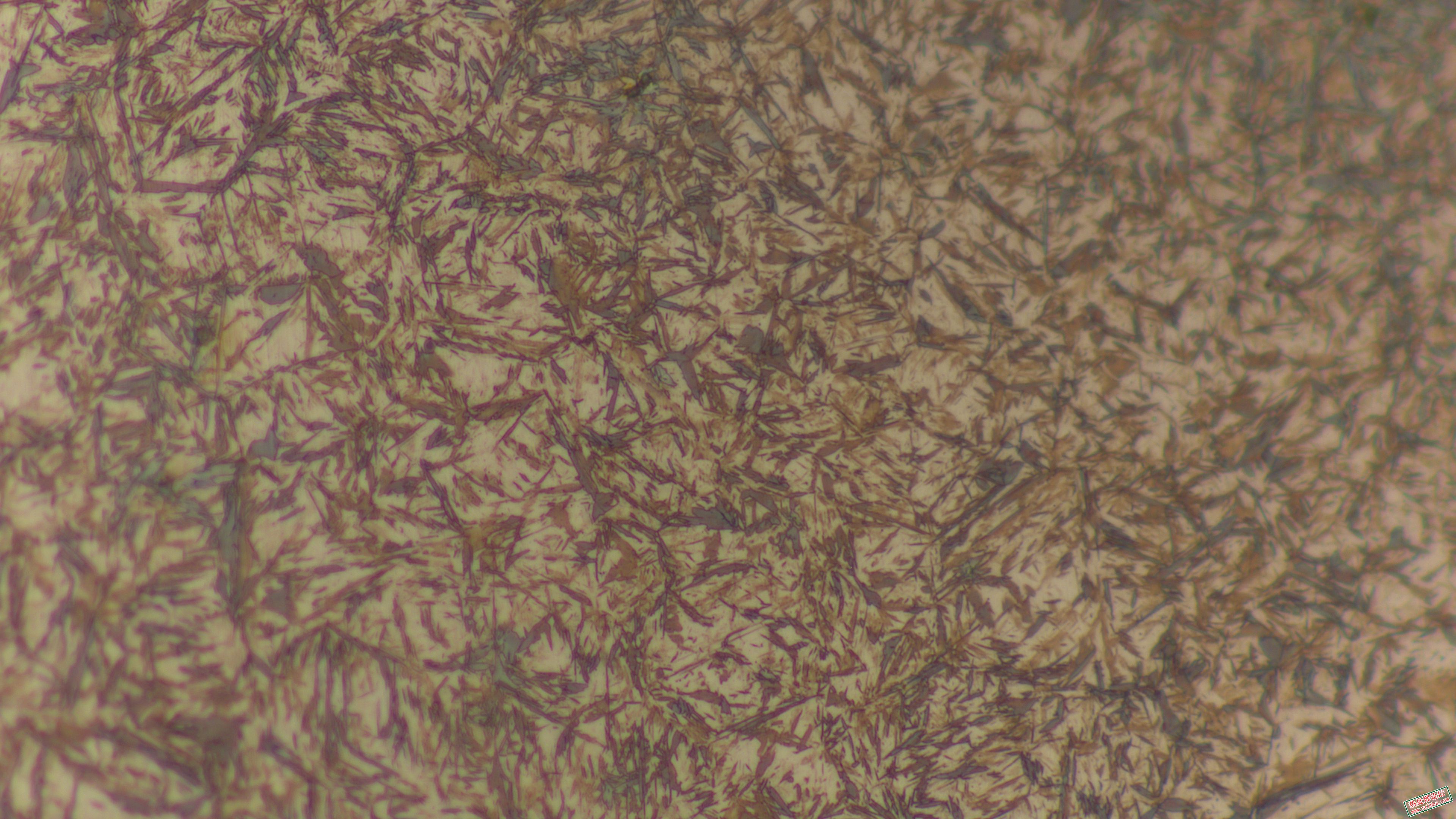

材料为65Mn锻件,外径220,内孔90,厚度85。热处理工序外协,硬度50-53HRC,热处理后车加工前装夹的时候边缘裂开,直接边缘掉下来一大块。测成分Si含量居然有2.13,以下是金相组织。造成开裂的原因是什么,这个组织是不是很粗大了?

发表于 2022-7-1 16:00:25 | 显示全部楼层
材料应该是60Si2Mn哦,粗马+大量残奥,再加脱碳,应该裂

 楼主| 发表于 2022-6-30 15:15:09 | 显示全部楼层
另,表面脱碳层大概0.3-0.5

发表于 2022-7-4 21:46:22 | 显示全部楼层
不做评论,第二张根本看不出脱碳

发表于 2022-7-5 10:46:22 | 显示全部楼层
马氏体粗大,但是硅含量怎么会这么高啊,如果硅含量检测的准确,材料不对啊。

发表于 2022-7-5 10:47:51 | 显示全部楼层
第二张图片做的不是太好,
签到天数: 288 天
发表于 2022-7-5 10:49:32 | 显示全部楼层
65Mn材质第一张图片淬火马氏体基体也不是太对啊

签到天数: 520 天
 楼主| 发表于 2022-7-11 15:31:09 | 显示全部楼层
MYG 发表于 2022-6-30 22:02
照片没加标尺,无法判定粗细大小--------------------------------------
前辈好,加了标尺,烦请看看

签到天数: 953 天
发表于 2022-7-21 21:11:23 | 显示全部楼层
组织不粗大,晶粒较细小---------------------
