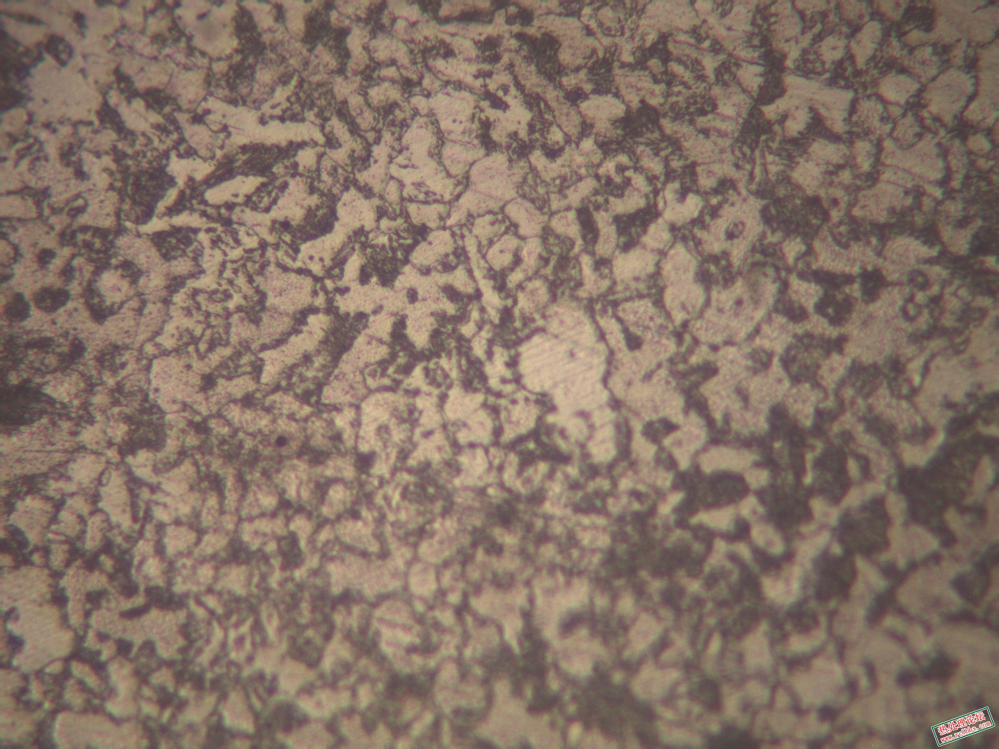

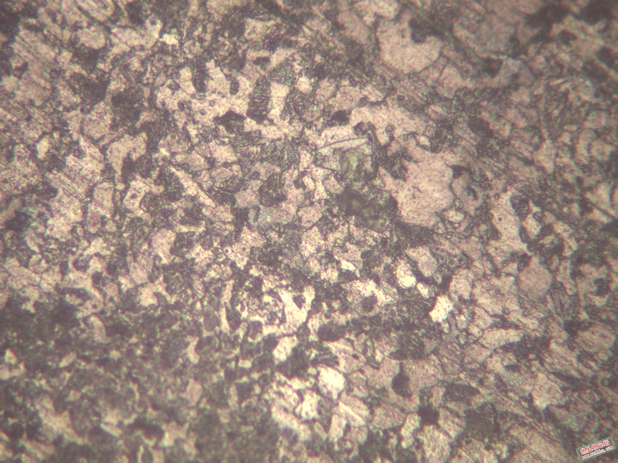

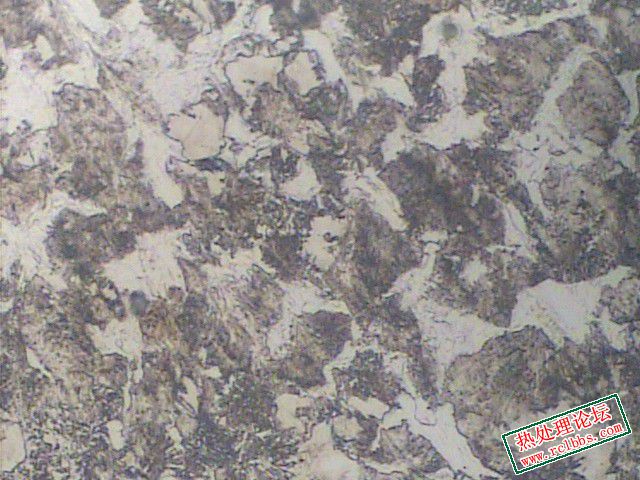

这是我今天才做的一个金相,是等温球化退火的零件,材质是20CrMnTi,零件是圆形的,我分别拍了心部、中部和边缘的的金相图片,请各位师傅们帮着分析下,谢谢!

多少倍的?没看出来球化效果呀

400倍的,不知道是温度不够还是太高了!现在工艺是加温到840度保温8小时,然后到700度等温10小时,最后随炉冷切到500度出炉!~

这个后面工序做冷挤面型?加热温度低了,应该在某些方面920度左右保温,保温时间视装炉量定,三五小时足够了。

谢谢您的回复,您确认是加热到920度,到时候渗碳体都全融进奥氏体了,还这么球化呀?

我看还是有很多片状珠光体 ,根本没球化好嘛。建议在确认下700度这个温度是否合适,还有700-500这个时段的冷速也很关键,建议0.3-0.5℃/min控制

等温过程中不是全都转换了吗?怎么冷切还需要转换吗?冷快了有什么影响吗?

既然要球化,怎么在840℃保温呢?这个温度已经完全奥氏体化了。20CrNiMo在710℃保温实现球化,可供参考。

球化退火(Spheroidizing annealing):球化退火是使钢中碳化物球化而进行的退火工艺。
将钢加热到Ac1以上20~30℃,保温一段时间,然后缓慢冷却到略低于Ac1的温度,并停留一段时间,使组织转变完成,得到在铁素体基体上均匀分布的球状或颗粒状碳化物的组织。
等温球化退火是与普通球化退火工艺同样的加热保温后,随炉冷却到略低于Ar1的温度进行等温,等温时间为其加热保温时间的1.5倍。等温后随炉冷至500℃左右出炉空冷。
你这个球化退火的温度是不是太高了

球化效果不理想,加热温度高了,一般球化退火是在AC1-AC3之间加热,使部分碳化物溶解,然后在AC1附近保温,析出颗粒状碳化物,控制冷却速度的原因是成分均匀性性,合金元素等,临界冷却速度不一致

看不到球化组织,球化效果不好

你这放大多少倍的啊,没有标尺啊

谢谢各位的指导,我打算近期再做个试验,将温度加热到780度保温3小时,然后等温5小时,再冷却到500度出炉试下看!

只看到片状珠光体,没有球状的,是不是温度低了

球化温度感觉低了,球化效果不好

看不到球化组织,球化效果不好

这个金相组织看着比较模糊,是不是没腐蚀好

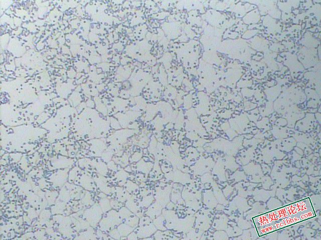

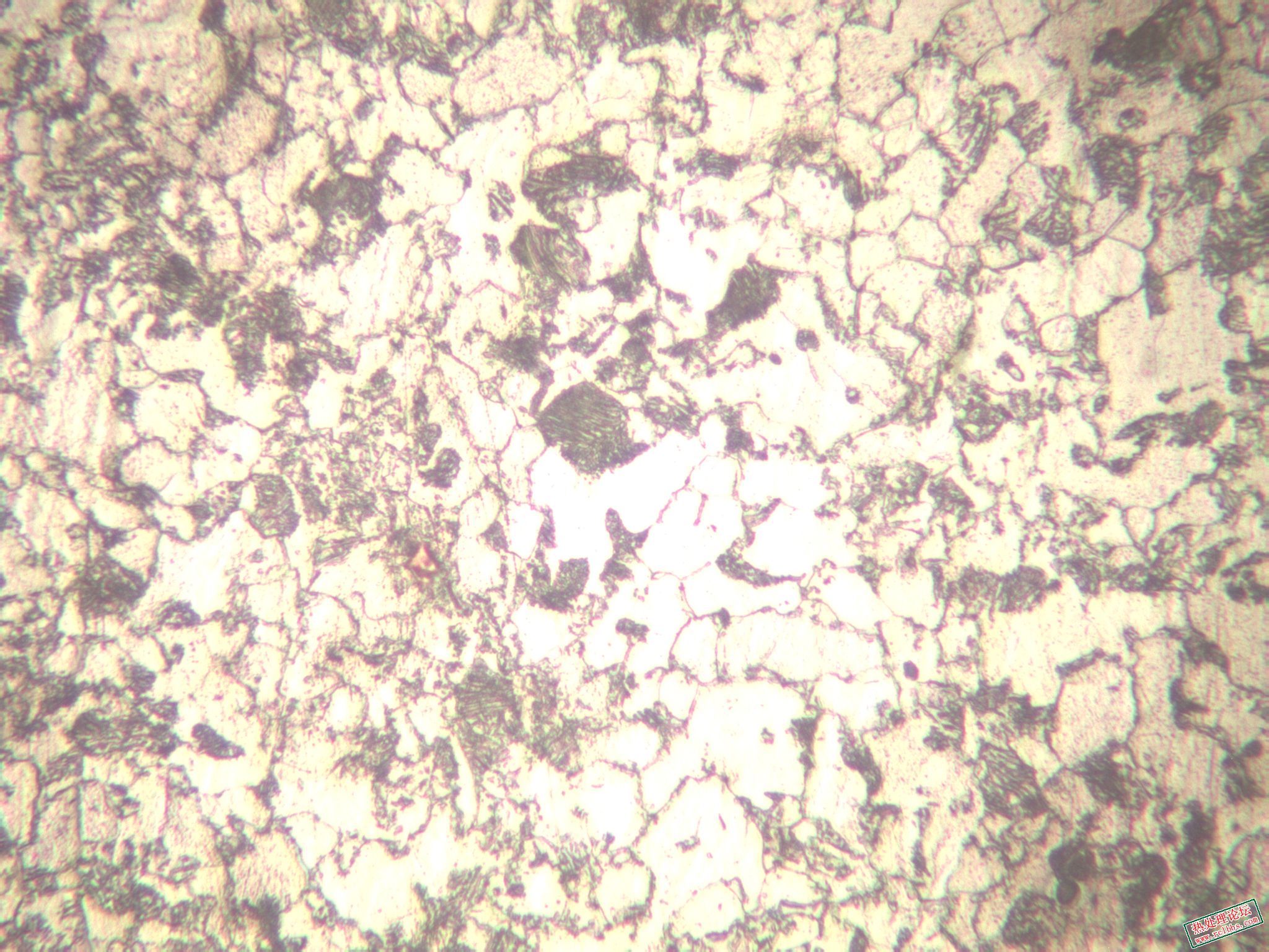

还能看到珠光体组织,基本没有球化效果,对于球化很多大佬前面已经讲的很详细了,温度一般在材料AC1以上20-30℃保温,然后冷却至略低于AC1以下温度再保温一段时间,保温时间以及温度,要根据装炉量以及炉子本身的特性(六点温测)来制定,冷却速度会影响晶粒大小和机械性能,对球化颗粒影响不大,冷速快粒小且机械性能高,反之粒大则低。建议温度从低到高多试几炉来确定各项工艺参数。
附上我们做的35CrMo的试验组织,都是500倍的图片
低温退火
低温退火
高温退火
高温退火
