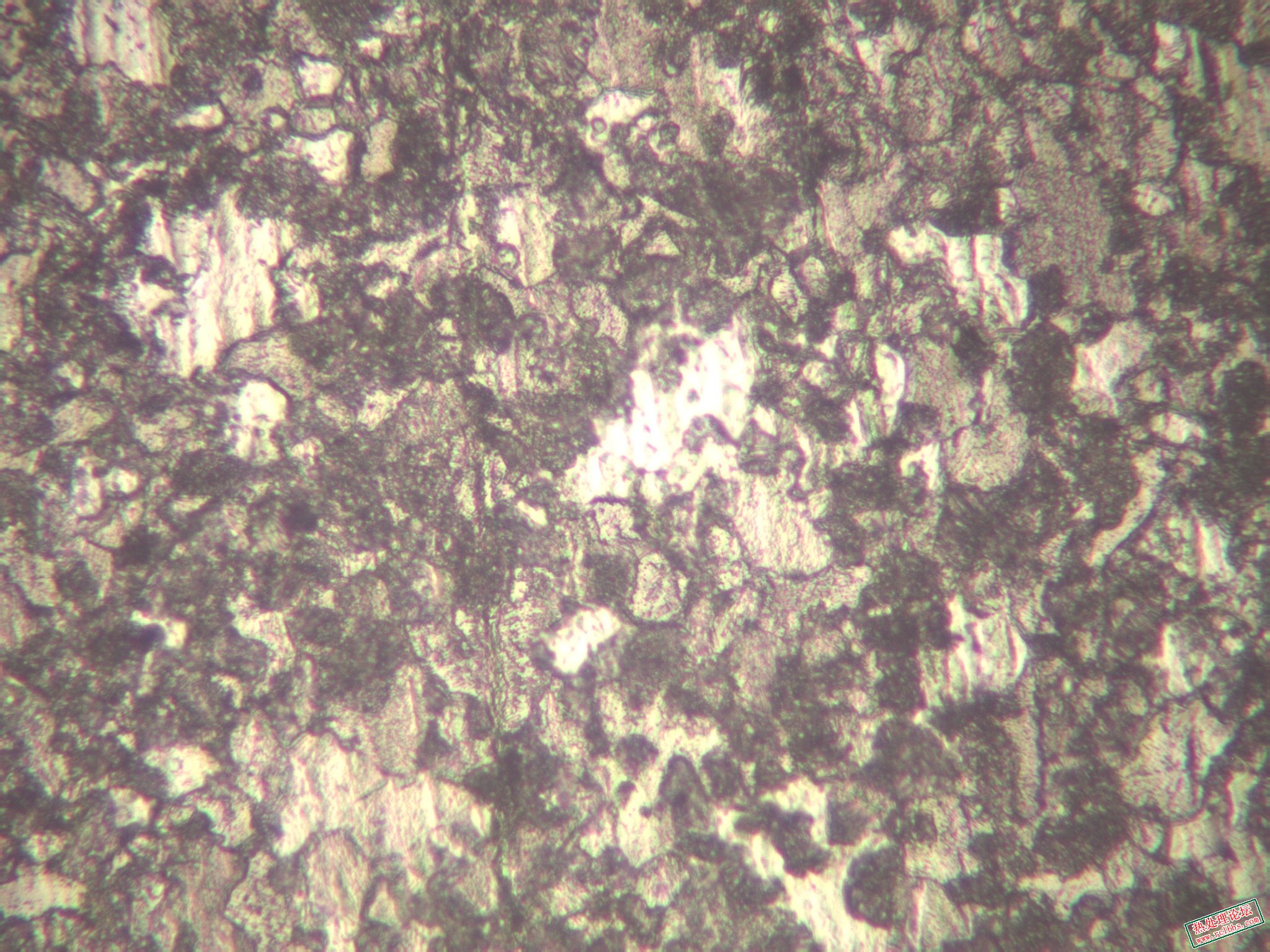

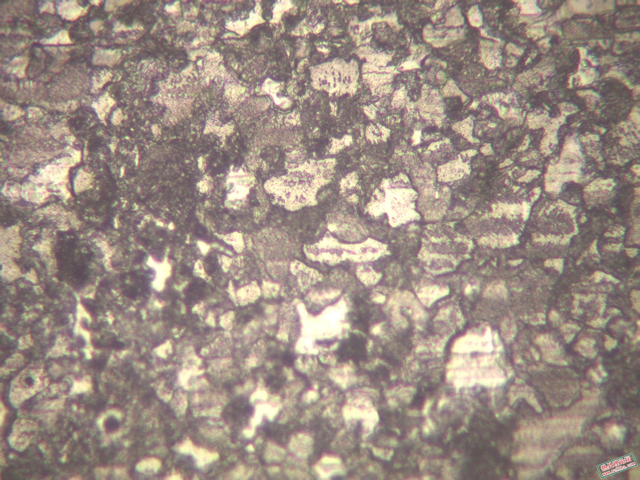

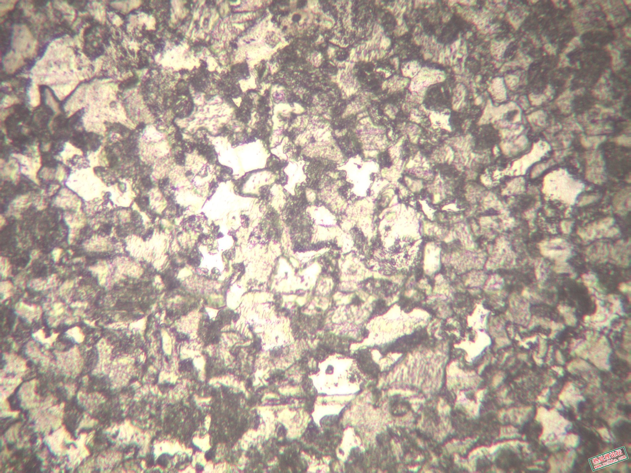

各位老师,麻烦帮忙看下,这个是等温球化退火的冷挤压坯件,材质是20CrMnTi,感觉和相关资料上介绍的差距不是一点两点的!但是我也解释不上来到底是哪方面的原因,还请各位帮着分析下,谢谢!
内外齿边缘
内外齿边缘
内外齿中部
内外齿中部

发表于 2022-6-30 17:22:05 | 显示全部楼层
这个好像没有球化呀,
签到天数: 252 天
发表于 2022-6-30 17:48:02 | 显示全部楼层
工艺参数呢?没啥球化效果呀,可能温度不合适吧

 楼主| 发表于 2022-7-1 07:43:04 | 显示全部楼层
现在工艺是加温到840度,保温8小时,降温到700度,等温10小时,然后随炉冷切到500度出炉!~

发表于 2022-7-2 16:23:26 | 显示全部楼层
貌似没啥球化来的,要不降低温度试试

发表于 2022-7-2 21:35:07 | 显示全部楼层
加热温度高了,还有现场控制也重要,也可以高回在球化

发表于 2022-7-3 08:06:32 | 显示全部楼层
你这哪有球,哪有球

发表于 2022-7-7 10:15:06 | 显示全部楼层
提供一下工艺参数做辅助?没啥球化效果呀,可能温度不合适吧

发表于 2023-8-30 07:44:23 | 显示全部楼层
好像真没看到球的部分

发表于 2023-8-30 08:03:21 | 显示全部楼层
调调温度吧,没有看到球化效果。

发表于 2023-8-30 08:09:49 来自手机 | 显示全部楼层
调调温度吧,没有看到球化效果。

发表于 2023-12-13 19:03:44 | 显示全部楼层
840度怎么做球化啊。温度太高了
