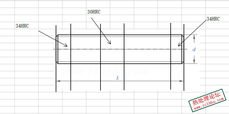

产品是螺纹杆(牙棒),长度在1米到3米,一直以来使用中高频淬火及回火,产生了牙棒两端的硬度高,两端端面至里面是3-4公分长度是硬度高的,再截到里面时,硬度就正常了。根据检验标准要求是截取一个直径的长度,硬度试验是截取面进行打点,那我们生产规格直接在M40以下就产生了硬度不合格现象,我们也根据每个产品直接不同,把线圈做小,能在线圈内正好通过就可以,但还是出现M10、M12等直径截取一个直径长度硬度会变高的情况 。请教各位大虾如何改善高频热处理产生的这一缺陷。

是更换另外回火方式,比如箱式回火?有没有可能如何中高频上更换线圈,改变以往的磁力运转方向得到解决?或其它方法?

端部的问题两个解决办法,一是修改线圈,二是改变加热方式,可以先二再一试试看有没有效果

回火的加热方式已经更改,能否改善问题,但是成本与生产效率增加。对于修改线圈,您有什么好的方案可以来解决?

你可能是感应淬火,感应回火连续式调质加工。
1.在感应连续调质加工上只有一个办法解决,一根接一根,两支工件两端必须接上进入感应圈,这全靠操作工人认真负责。两端一旦分开产生间隙,就会感应缺失造成两端温度偏低。还是老办法,你可以用测温仪测就知道了。或者间隙大,肉眼也可以看见。端头温度会过低。淬火回火都要这样操作。
2.如果用其他设备回火,不但增加成本,而且会造成回火延迟,更没有办法保证质量。

感应加热 不管是淬火回火,两只材料的端部都会有温差的,即使料顶料的情况下也会有,
