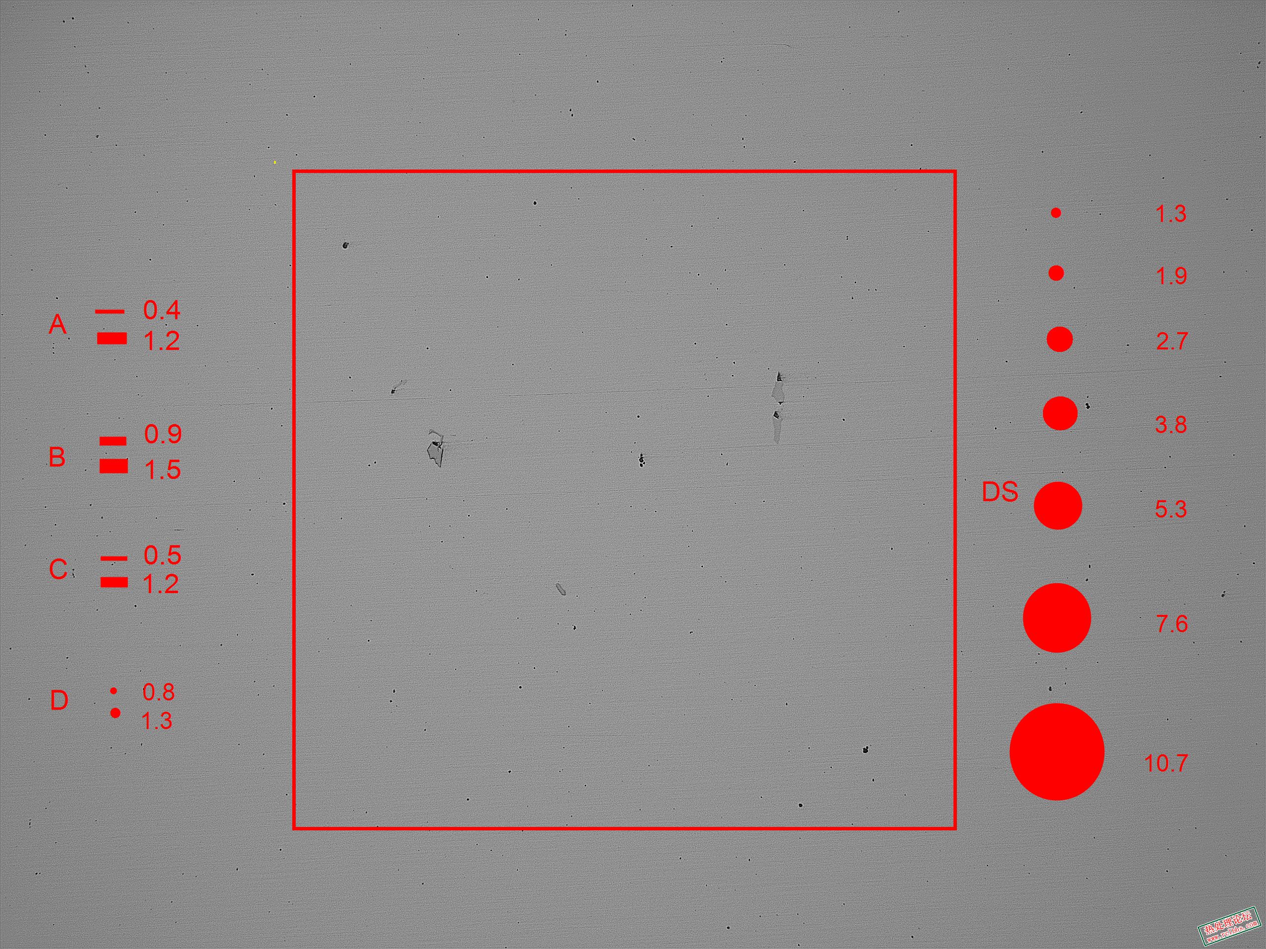

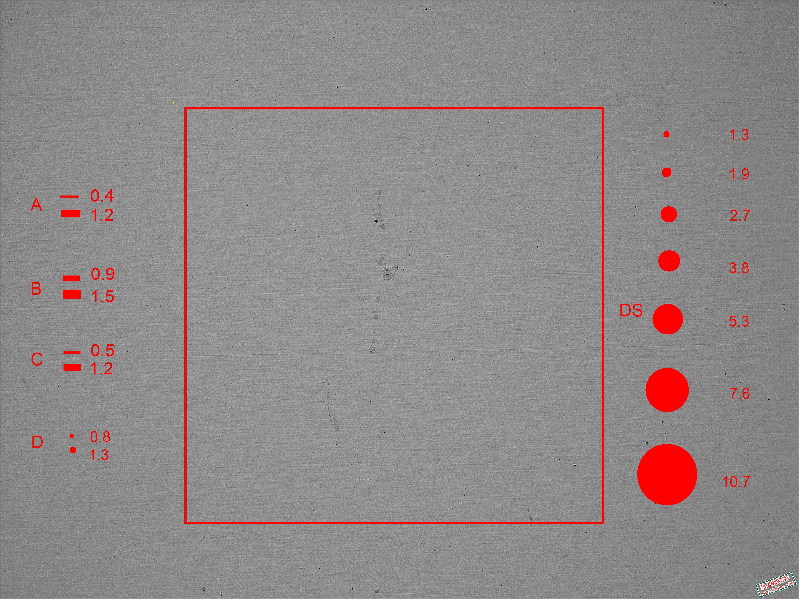

隔壁部门突然要求做钢的非金属夹杂评级,执行国标10561
由于之前基本没咋接触过具体的非金属夹杂评级操作,所以请老司机指导一下
打算是采用国标里的A法,按最恶劣视场对比标准图片评级,下面是截取的个人认为比较恶劣的视场图片,放大倍数均100倍,材料是H13模具钢
图1

图1的3连点是不是属于B类氧化铝,总长度大概100多,是不是评B1级?

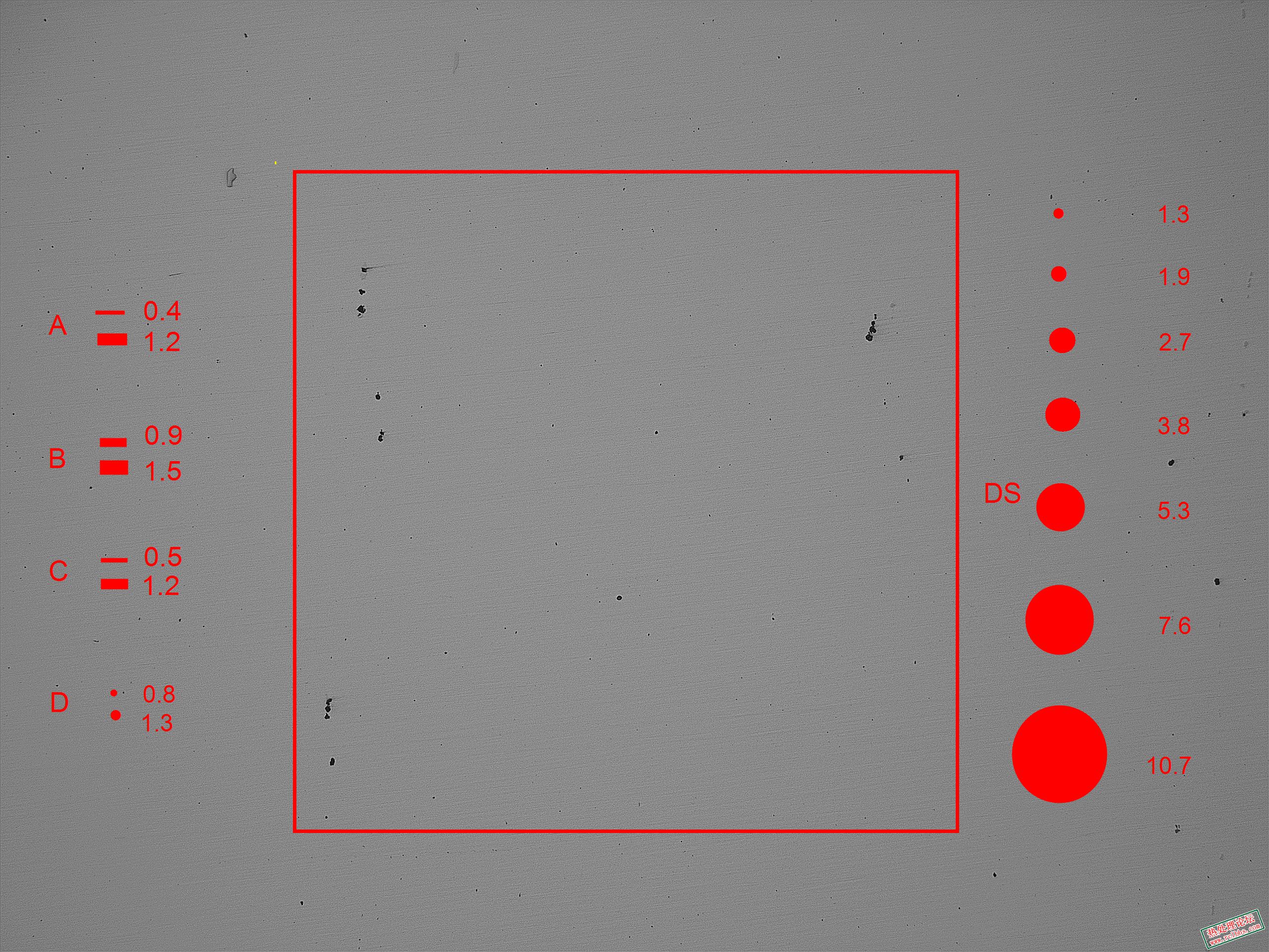

图2的大块状由于有明显的浮雕感,属于高硬度物质,应该是合金碳化物,这个应该不属于非金属夹杂评级范畴吧?

我认为你的理解没问题--------------------------------------
