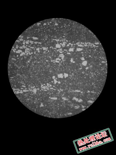

如题,计划要买的SKD11锻造圆棒,Φ105mm直径,稳妥起见先切了一片试样看了一下,如图400X金相显微镜拍的,请教各位前辈高手们这个SKD11共晶碳化物级别,谢谢!

块状碳化物2级  雨辰割发代首

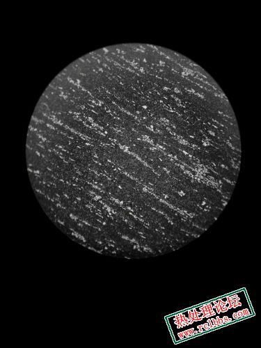

这个是和标准评级图一样的100X的金相

一楼是400X的金相图,还请高手们帮忙看看,谢谢了!

发表于 2022-7-22 16:32:52 | 显示全部楼层
按照按照带状碳化物评级,可以评成2级。或者翻个面在看一下

发表于 2022-7-25 08:27:12 | 显示全部楼层
看的什么方向,看纵截面

发表于 2022-7-27 09:31:58 | 显示全部楼层
从图片上看,处理的不是太好啊

发表于 2022-7-27 09:33:01 | 显示全部楼层
这种金相图片应该不能算合格

发表于 2022-7-27 09:33:36 | 显示全部楼层
如果在我们公司,这种金相图片,直接判不合格

发表于 2022-7-27 09:34:07 | 显示全部楼层
你这个图片我还是第一次见到
