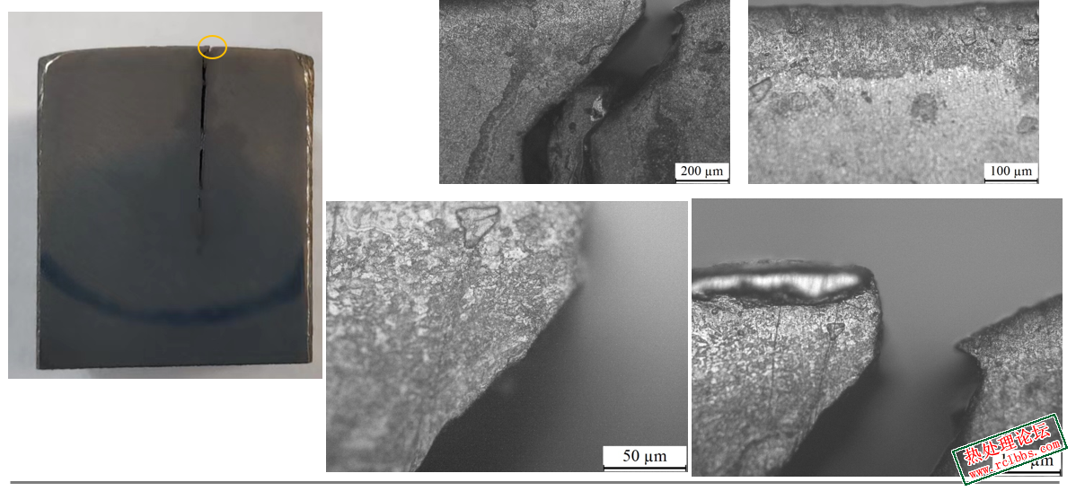

 楼主| 发表于 2022-7-27 16:59:50 | 显示全部楼层
这是宏观的裂纹图片
签到天数: 57 天

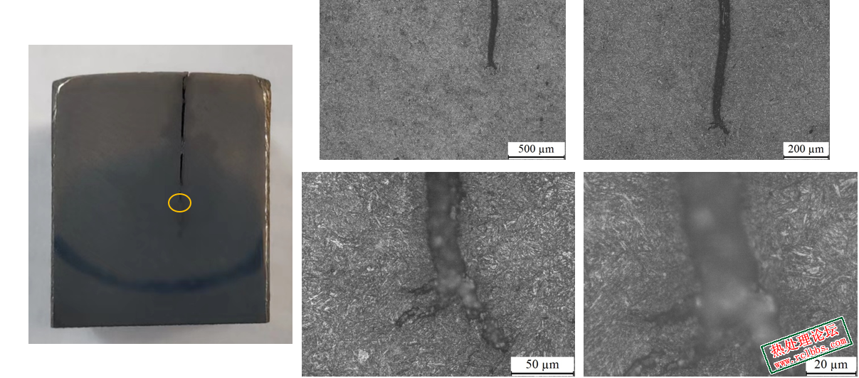

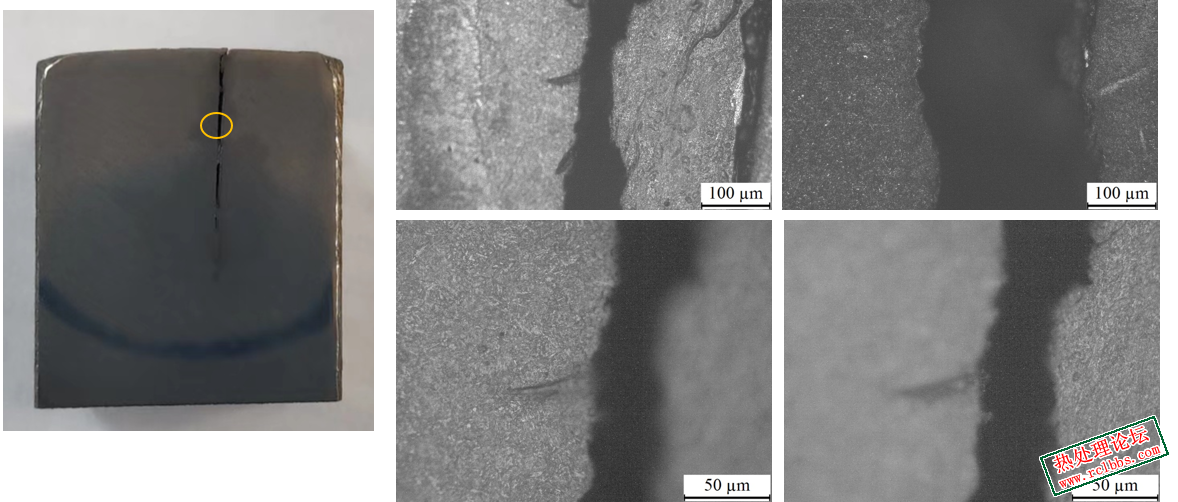

 楼主| 发表于 2022-7-27 17:13:23 | 显示全部楼层
fzr1337 发表于 2022-7-27 16:59
这是宏观的裂纹图片
金相图片。。。。。。。。。。。。。。。。。。。。。

发表于 2022-7-29 15:53:24 | 显示全部楼层
明显的淬火裂纹,因素比较多,
签到天数: 1402 天
发表于 2022-7-29 15:57:44 | 显示全部楼层
这个有材料缺陷因素,淬火烈度大导致淬火裂纹,建议更改加热工艺改变冷却速度,及时回火。楼上讲的有一定道理
签到天数: 57 天
 楼主| 发表于 2022-7-29 17:03:42 | 显示全部楼层
热处理老马 发表于 2022-7-29 15:57
这个有材料缺陷因素,淬火烈度大导致淬火裂纹,建议更改加热工艺改变冷却速度,及时回火。楼上讲的有一定道 ...
这个最外层是不是有脱碳
签到天数: 57 天
 楼主| 发表于 2022-7-29 17:04:30 | 显示全部楼层
环保热处理 发表于 2022-7-29 15:53
明显的淬火裂纹,因素比较多,
应该怎么确定是如何导致的裂纹呢,或者应该做哪些检测,关注什么东西
签到天数: 1402 天
发表于 2022-7-30 10:13:05 | 显示全部楼层
fzr1337 发表于 2022-7-29 17:03
这个最外层是不是有脱碳
脱碳不是开裂的最大原因,你应该心里有数。用的什么淬火?油还是pag?
