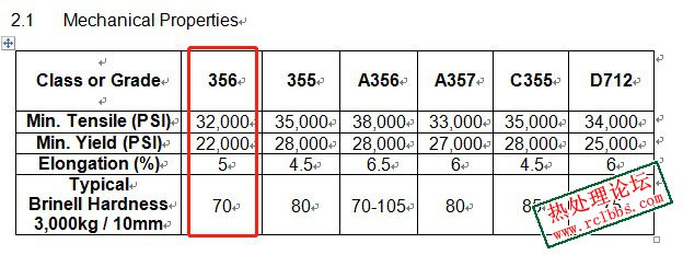

客户要求356-T6  延伸要到5%,ZL101A-T6可以做到吗
客户要求性能
客户要求性能

发表于 2022-8-12 14:01:45 | 显示全部楼层
可以做到,没什么问题

我们是做机加工的,铸造给外协的,但是他说延伸率做不出来

发表于 2022-8-12 14:47:13 | 显示全部楼层
试棒采用金属型铸造,铸造过程中变质处理,T6延伸率基本能做到10%

 楼主| 发表于 2022-8-13 08:08:58 | 显示全部楼层
好的,谢谢您的指导,,,
